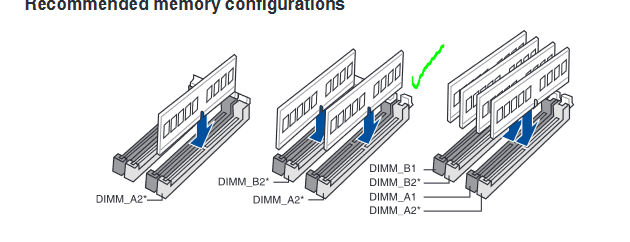

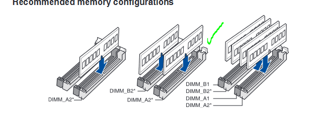

Überprüfe die neuen Module mal alleine mit Memtest86,
in RAM Slot "A2" und "B2".
