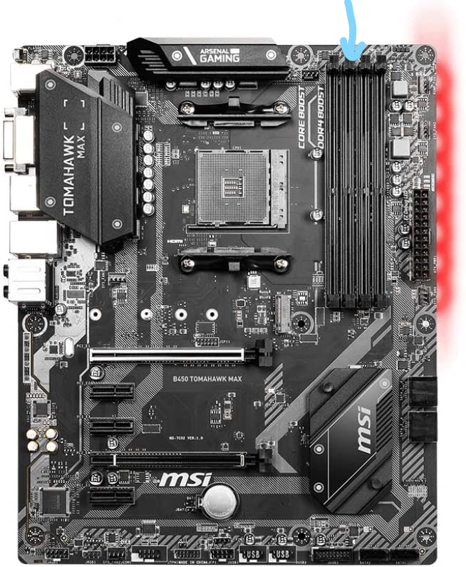

Hast du schon mal nur mit einen Speicher probiert?
Der muß im Slot "A2" (zweiter v. links, CPU) installiert sein.
Hast du schon mal mit default Werten probiert? Also als DDR2133
Stell mal den Speicher auf XMP und 1,36volt ein.
G.skill glaube ich macht hin und wieder Probleme mit dem B450 Chip.
Genau dieser Slot von dir und der ganz rechts am MB.
Alles auf Default. Dann XPM und 1,36 Volt. Slot 2&4 belegen.
Ram muss in Slot 2 & 4 drin sein. Bei einem singel Ram auch in Slot 2 stecken.

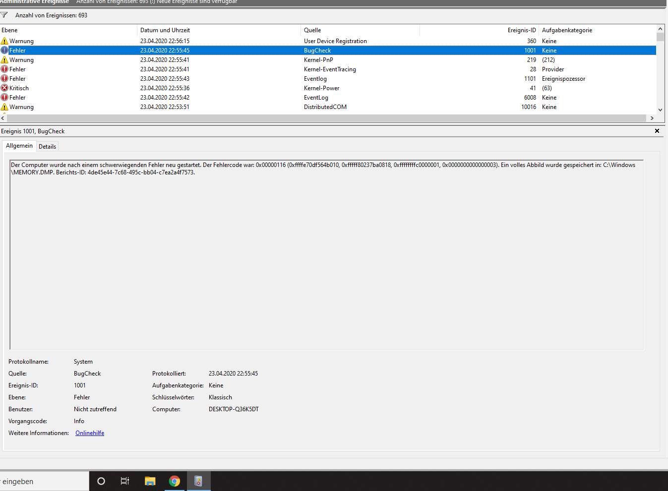

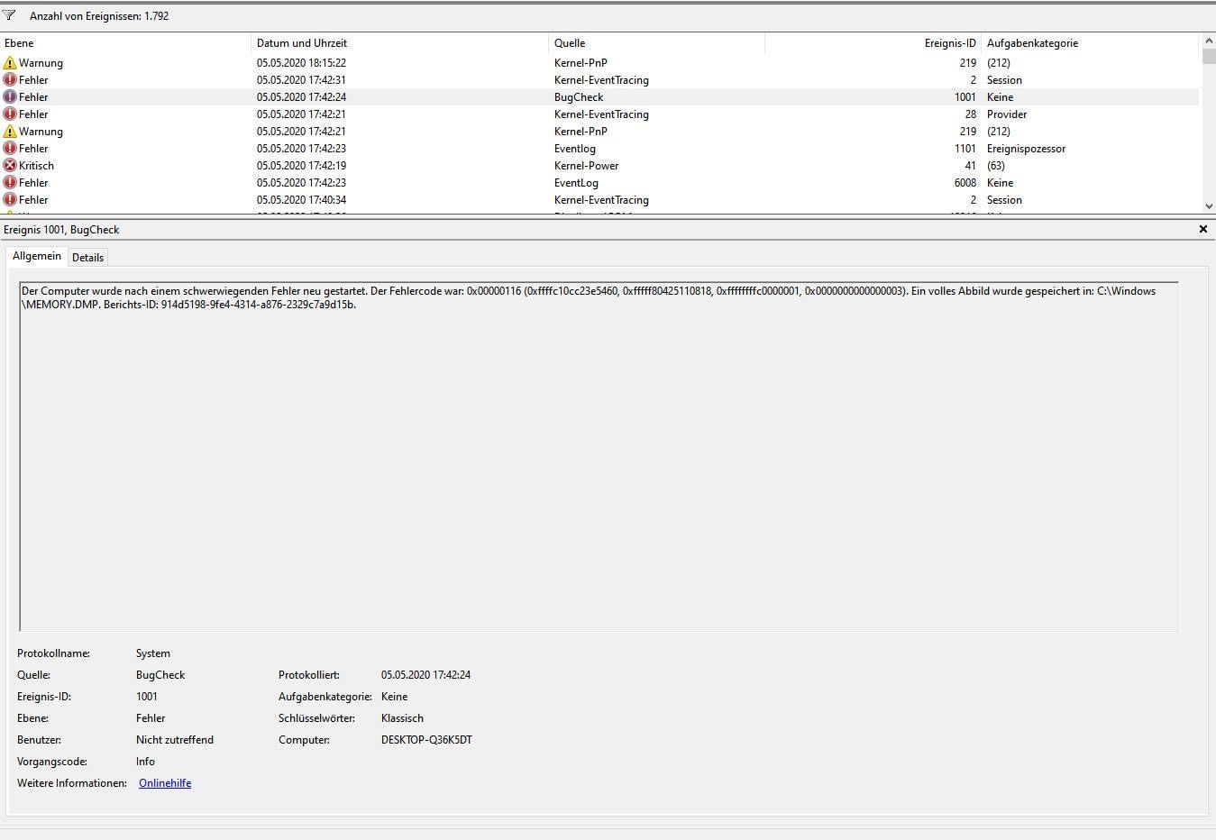

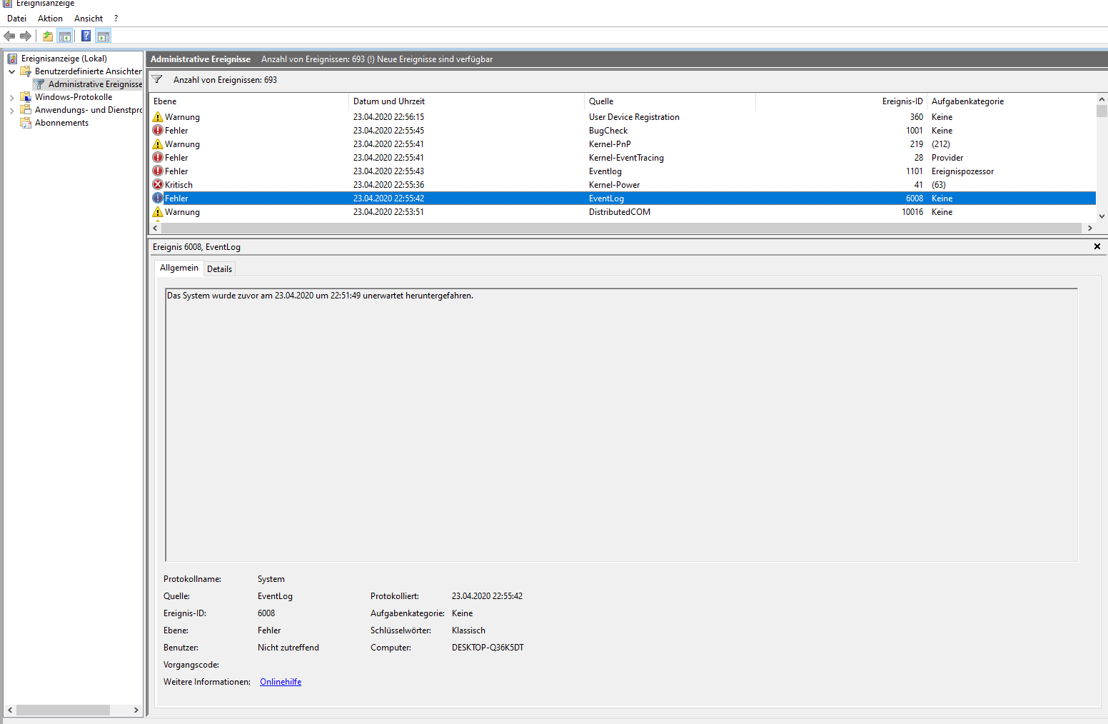

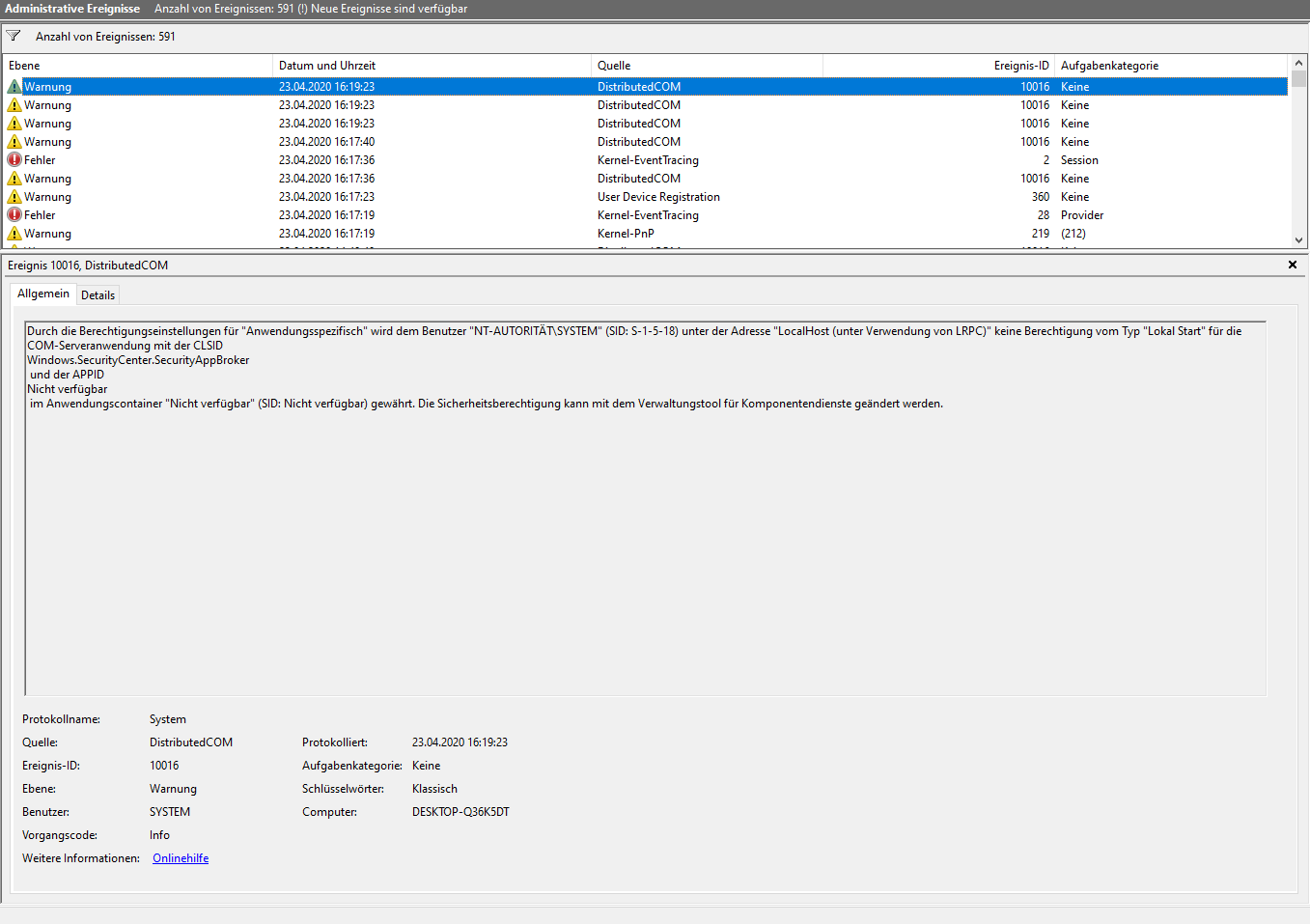

was sagt die Ereignisanzeige in Windows? Welcher Fehler wir nach dem Absturz vermerkt?
am häufigsten wird angezeigt das amdkmdap nicht mehr reagiert und Fehler beim Laden des Treibers \Driver\WudfRd für das Gerät HID\VID_19F7&PID_0003&MI_03&Col02\8&4ac2dfa&0&0001.
Das ist was anderes. Zeig mal die Ereignisanzeige bitte. Windows-Protokolle --> System
Der Pc ist jetzt schon länger an ich mache ihn jetzt mal aus und lasse ihn auch mal ne stunde aus. Danach wird nach dem Start des Spiels das Problem eh wieder auftreten dann sende ich dir die Ereignisanzeige.
Vielen dank für deine Hilfe.
ok mach das.
ich habe ihn gerade mal 1 1/2 stunden ausgelassen, jedoch ist das spiel diesmal nicht gecrasht.. denke er war noch "warm".. aber vermehrt sehe ich diese ereignisse :
Ist hier alles richtig?

Wenn der absturz wieder vorkommt, was genau soll ich screenshooten ?
Diese Fehlermeldungen kamen jetzt...

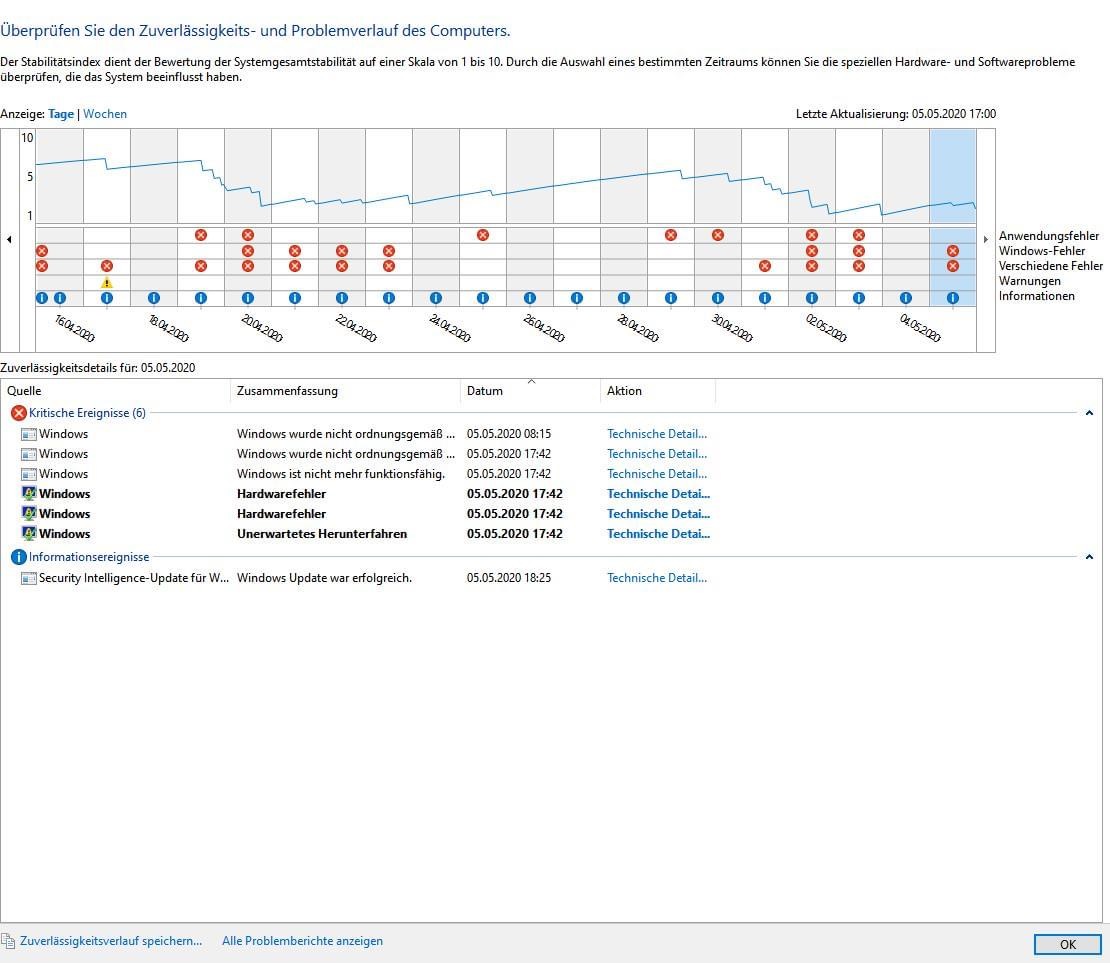

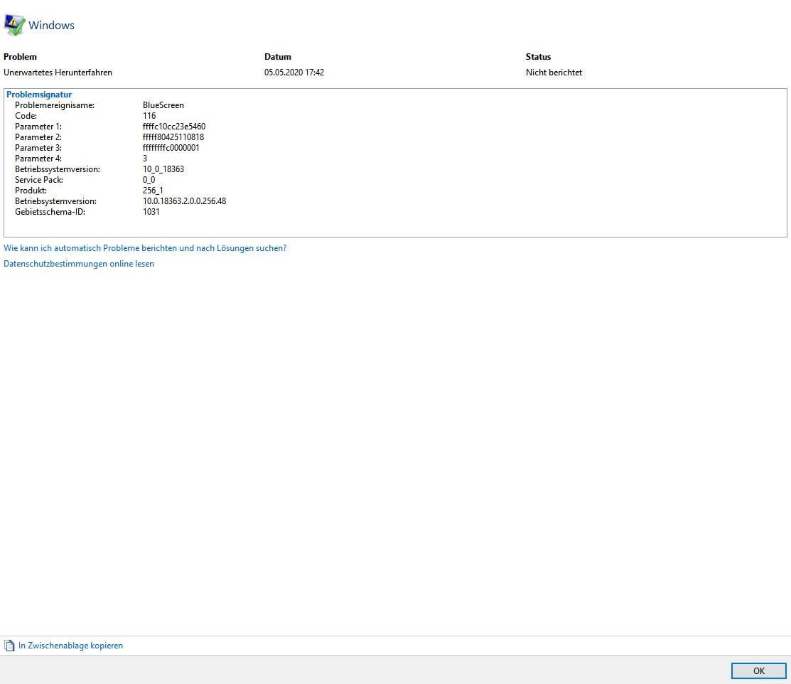

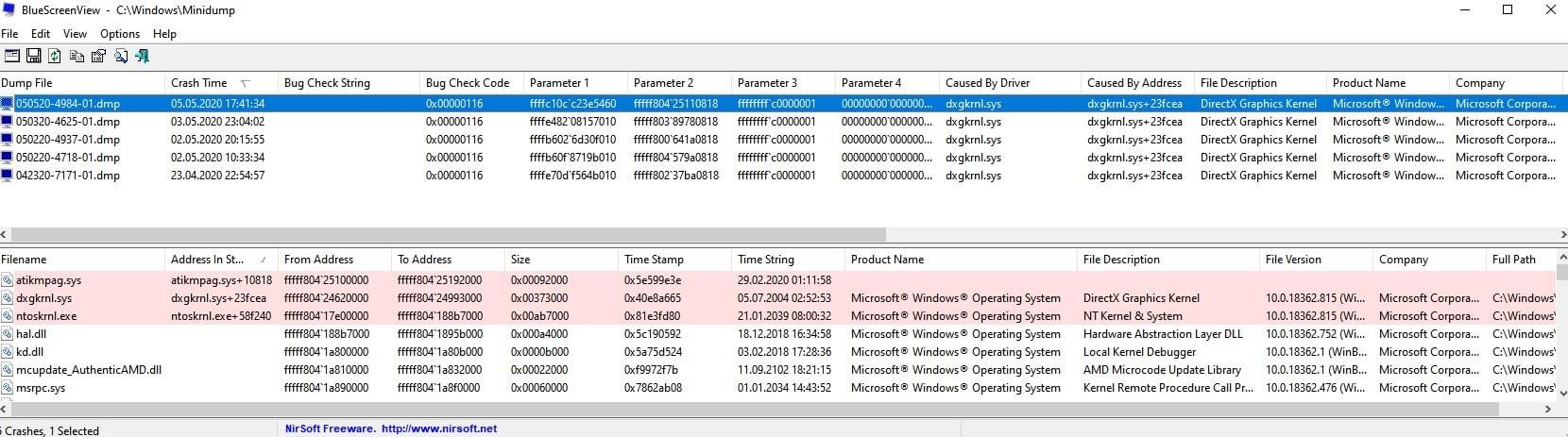

Fehler 116 ist Grafikkarte.
Treiber schonmal sauber neu installiert? Eventuell einen älteren Treiber probiert? Grafikkarte übertaktet (auch ab Werk)?
Treiber heute erst den alten installiert und vorher den aktuellsten gehabt aber mit beiden trat der Fehler auf..
Die Karte hat tatsächlich einen Bios Switch schalter welcher aktuell auf OC ist. Ich denke morgen werde ich es mal mit dem selber schalter auf Silent probieren..

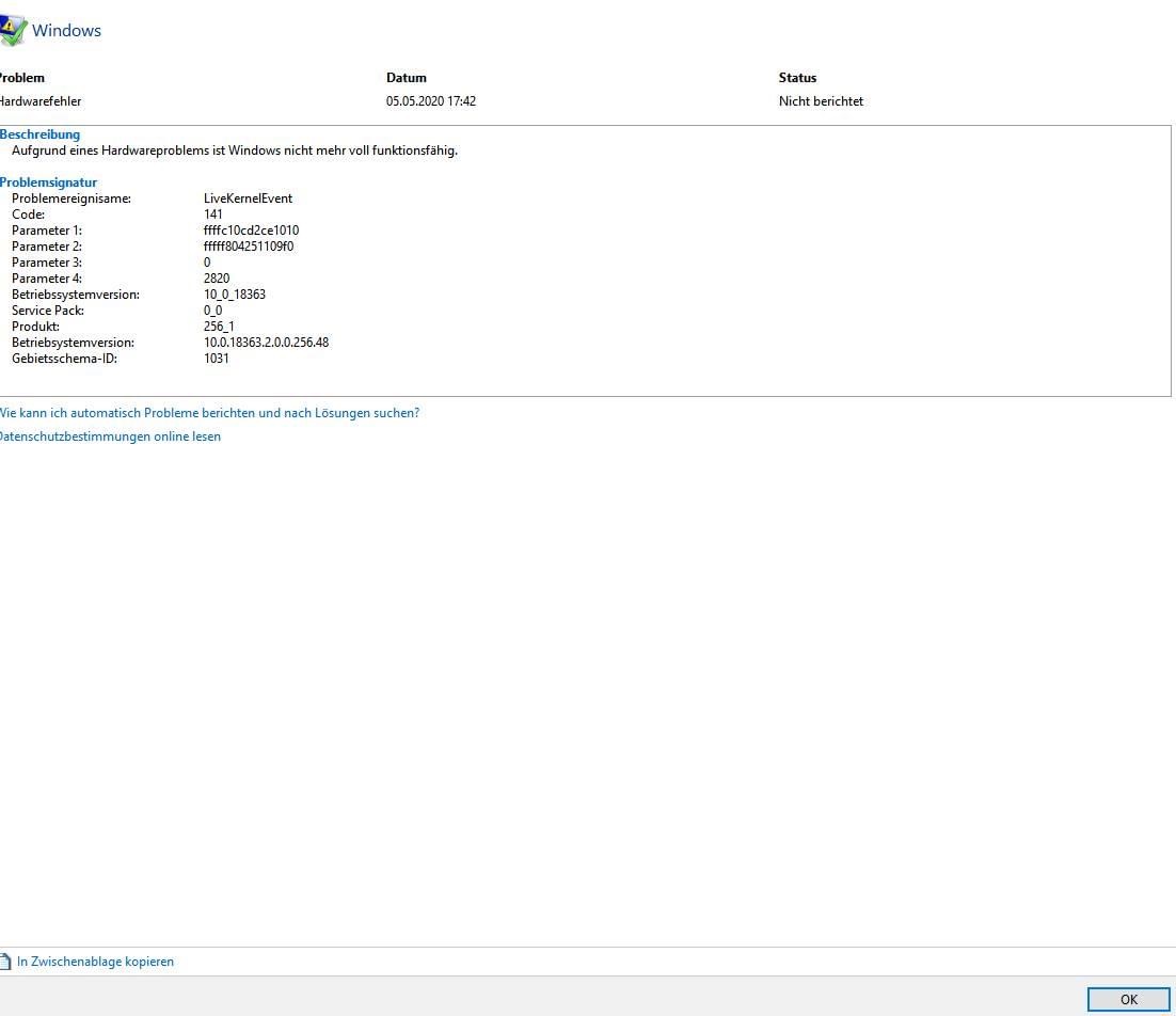

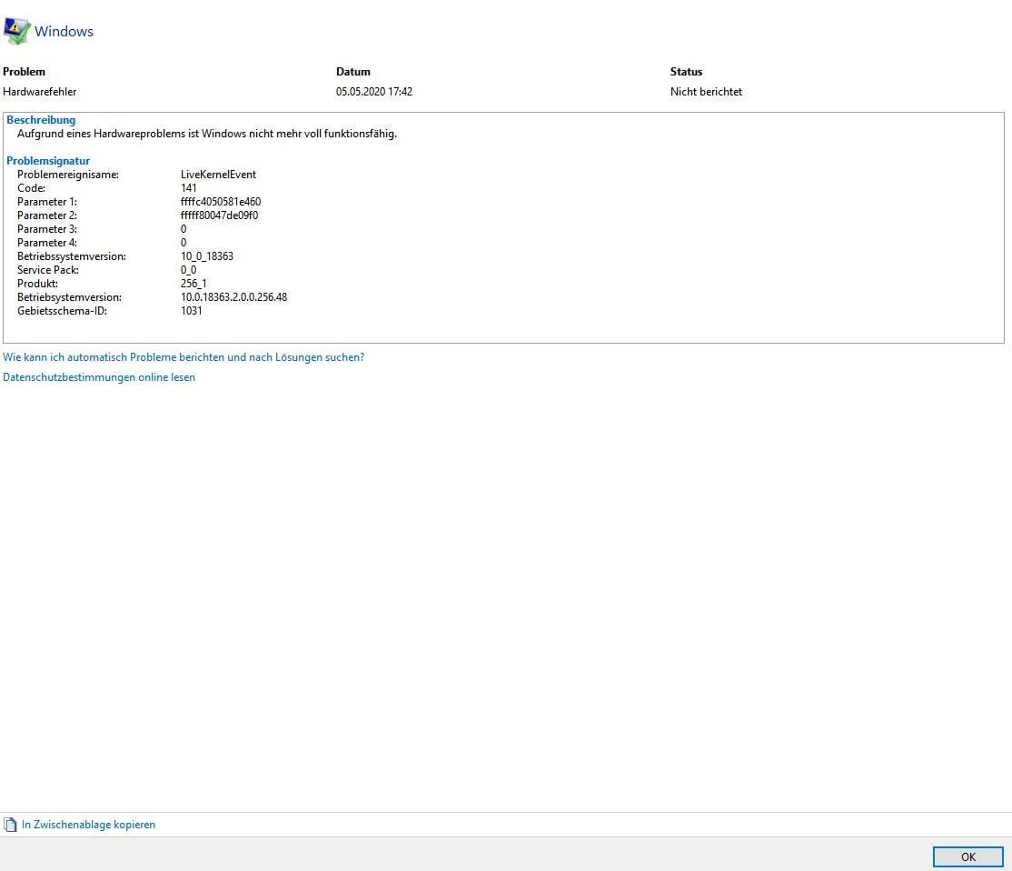

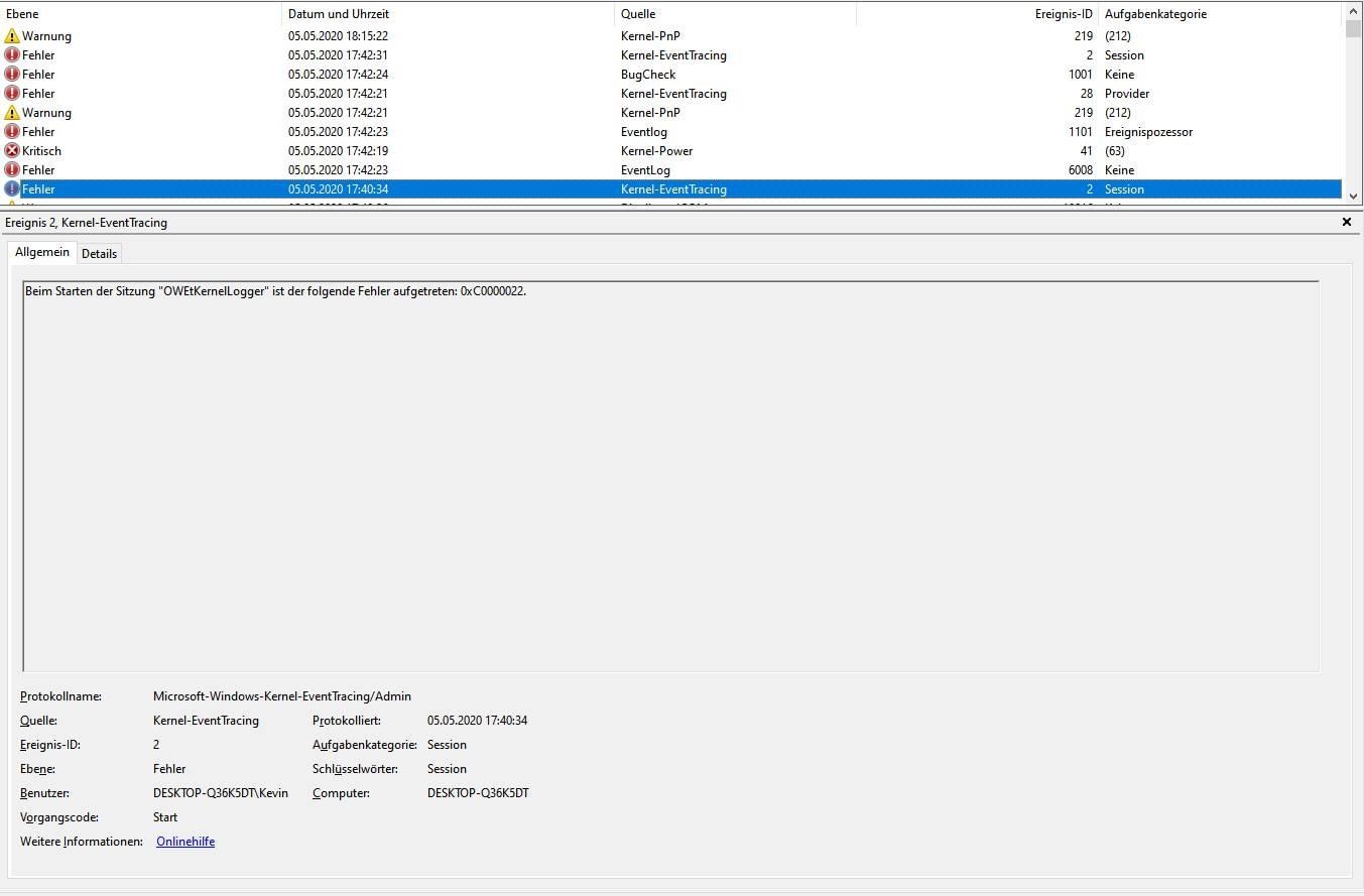

Das sind die Fehler die auftreten ..
Ich habe gestern mal die Adrenalin Software Edition von 2019 installiert und siehe da.. der PC stürzt nicht komplett ab. Jedoch stürzt das Spiel 2 mal ab und startet beim 3. Anlauf. Daher gehe ich sehr sehr stark davon aus das meine Graka sich nicht mit der Software verträgt.. Hat jemand ne Idee wie ich nur den Treiber ohne die dazughehörige software laden kann? Ansonsten werde ich immer auf den neusten Treiber hoffen müssen..
