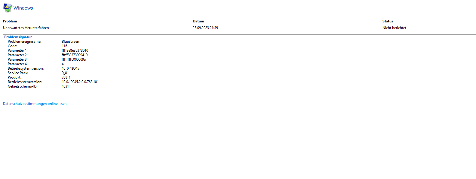

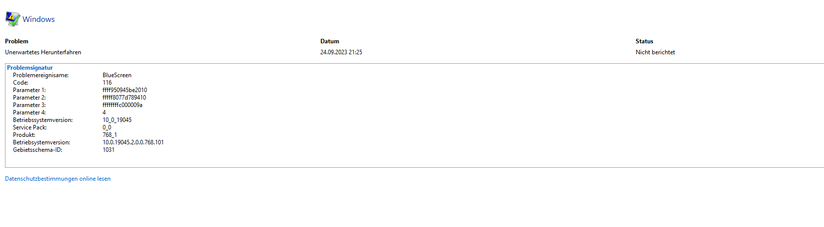

Habe ein problem mit rainbow 6 siege. Das Problem besteht darin, dass ausschließlich bei R6, mein Pc nach ca. 5 minuten freezt. ich höre den sound noch kurz, dann nicht mehr nach so 5 sekunden. Mein bre im discord hört mich auch noch kurz was sagen. keine eingabe reagiert. dann muss ich mein pc manuell herunterfahren und per knopfdruck neustarten. wenn ich aber nicht länger als ca 5 minuten warte, wird mein bildschirm während oder kurz nach dem anmelden in meinen pc schwarz. 5 minuten warten, nochmal manuell neustarten. danach, wenn ich dann r6 spiele geht alles. jetzt aber seit so 2 wochen stürzt r6 jedesmal ab wenn ich so 5 minuten drin bin auch wenn ich zwischen dem manuellen neustarten so 5 minuten warte. jedes mal freeze wie oben gesagt. das passiert ausschließlich bei r6. ea fc, f1 22, valorant, starwars battlefront. alles andere läuft einwandfrei und r6 ist das unaufwendigste spiel. wenn ich im zuverlässigkeits verlauf nachschaue steht immer bluescreen 116, dazu unten noch ein zwei bilder.
Temperatur der gpu 60 bis 70 grad warm, cpu bei so 30 bis 40 %, empfinde ich als nicht pc profi als normal
Laut internet is bluescreen 116 ein grafikkarten fehler, deshalb habe ich grafiktreiber neuinstalliert, nvidia settings für r6 angepasst, spiel überprüft, dateien mit cmd sfc/ scannow überprüft, alle windows updates aktuell. nichts hilft
danke schon ma im vorraus für eure zeit
