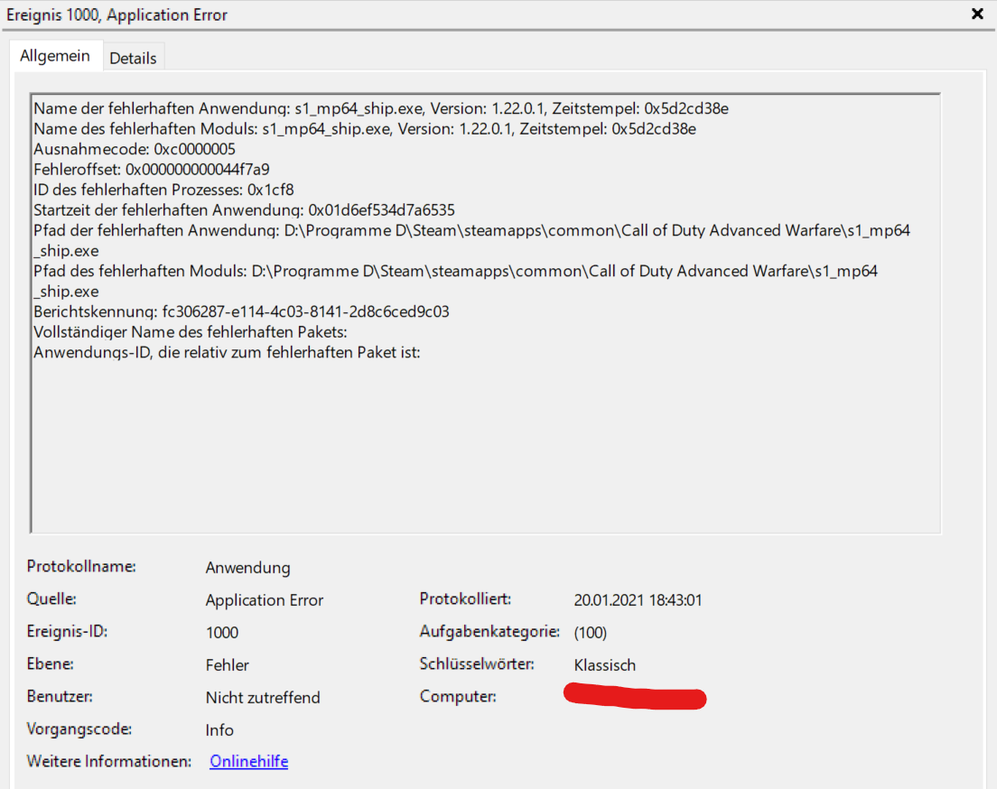

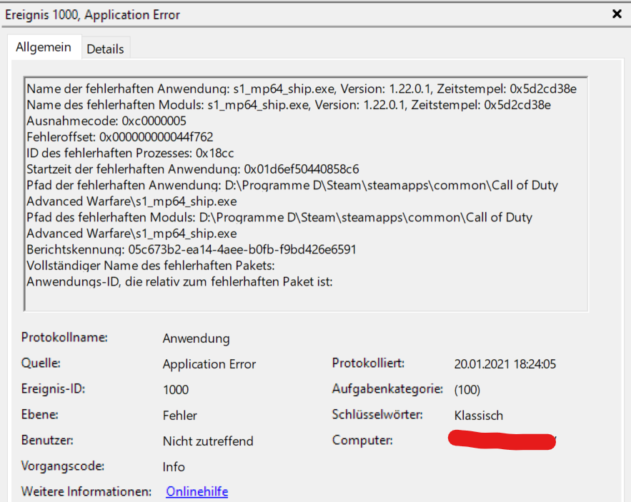

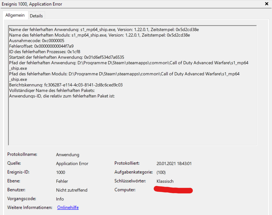

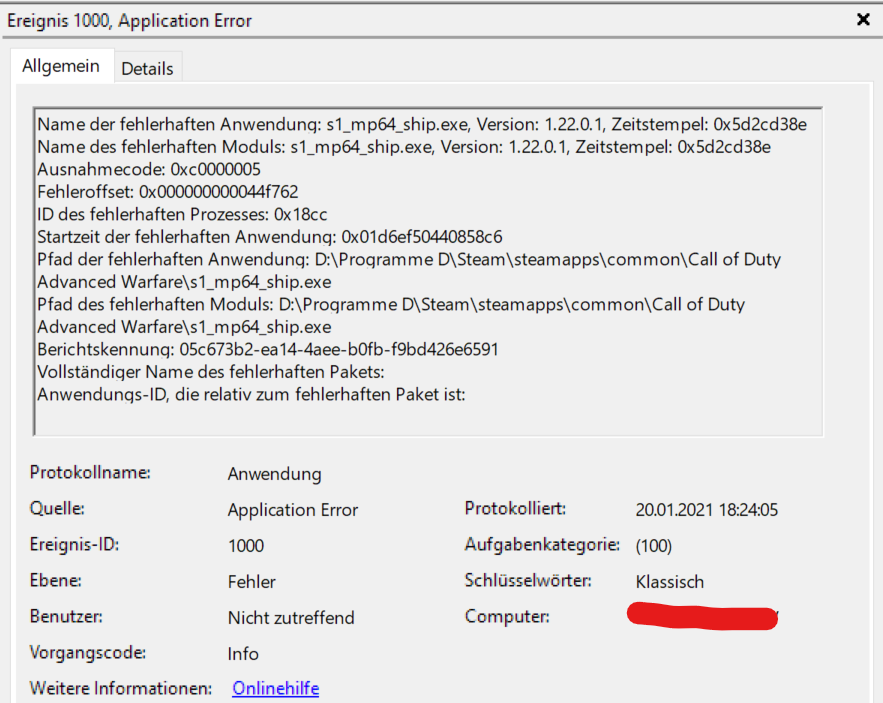

@Framekiller28 Gute Idee mit dem Ereignisprotokoll, werde ich ausprobieren.
Okay was sagt mir das?
Servus und Entschuldige die späte Rückmeldung,
leider hatte ich gestern keine Zeit mehr on zu kommen :)
Application Error, sagt natürlich im ersteren aus, dass das Programm abgestürzt ist.
Gibt es bei dir Hinweise unter der Kategorie System Ereignisse, dass der Grafikkartentreiber auch abgestürtzt ist? also eine Nvidia.dll z.B. meist leich daran zu erkennen wenn es mit nvxxxxx.dll anfängt.

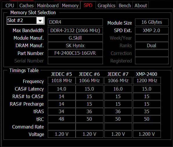

@0ssi Also CPUZ sagt SK Hynix:
Ich habe leider keinen anderen Speicher und komme durch den großen Kühler auch nicht ohne weiteres an die Riegel ran. Ich werde die erhöhte Spannung mal ausprobieren. Geht das problemlos?
