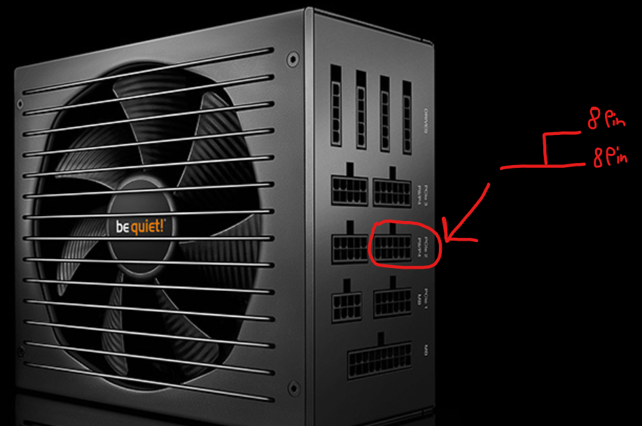

Habe ich meine Grafikkarte richtig angeschlossen? Ich habe das VGA1 Kabel verwendet, welches in 2x 8-Pin aufgeteilt wird. Laut Anleitung soll bei einem Kabel der mittlere Anschluss verwendet werden, was ich auch gemacht habe.

benutz 2 kabel (pcie1 und pcie2) und davon eben je nur einen 8pin. dann kommt der saft von zwei stromschienen, koennte dein problem schlagartig loesen.

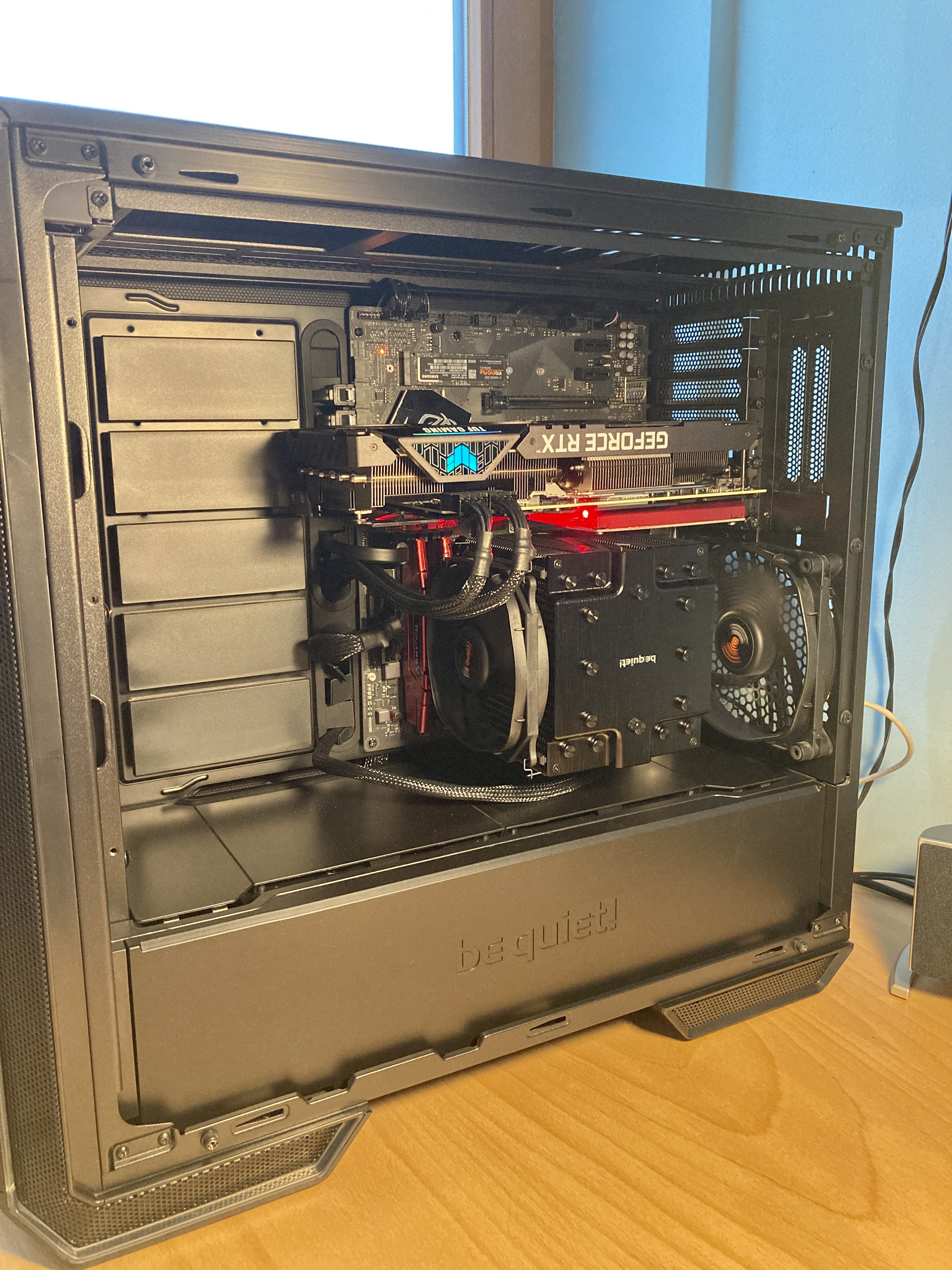

ich vermute dein gehäuse ist das problem weil die karte so auf den kopf steht und die kühlung ist darauf nicht ausgerichtet.

Mal probiert PCIe1 und PCIe3 für die Grafik zu belegen wie in der Anleitung steht? Damit werden die Schienen anders belastet.
Davon abgesehen ist das NT ausreichend dimensioniert.
Wie kommst du auf das schmale Brett?

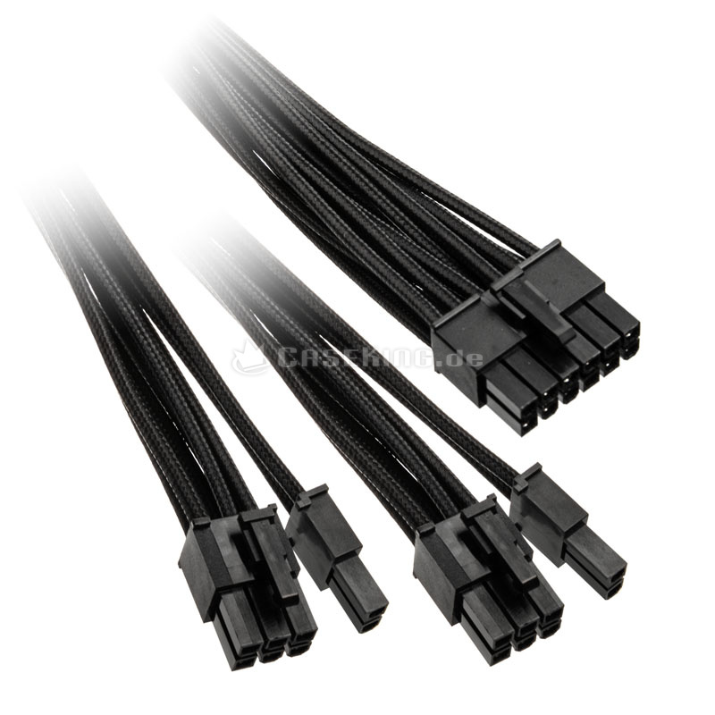

Das Kabel sieht so aus
also auf der einen Seite der Stecker fürs Netzteil und auf der anderen Seite 2x 8-Pin. Warum wird es denn mitgeliefert wenn man nur zwei einzelne benutzen soll?
Damit bei leistungsstarken Grafikkarten die einzelnen Spannungsschienen gleichmäßiger belastet werden.
Im Lieferumfang sollten doch noch zwei einzelne 6+2 PCIe Kabel sein. Probiers einfach mal aus.

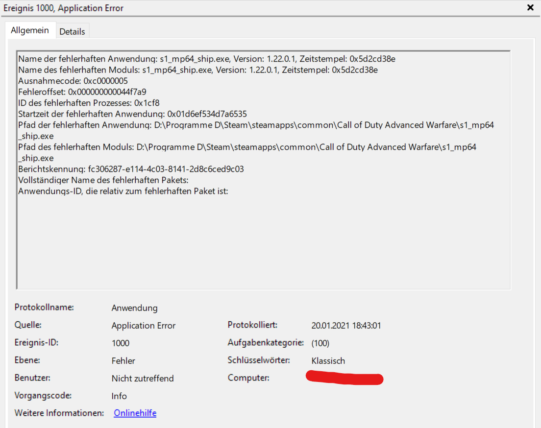

@Framekiller28 Gute Idee mit dem Ereignisprotokoll, werde ich ausprobieren.
Okay was sagt mir das?
