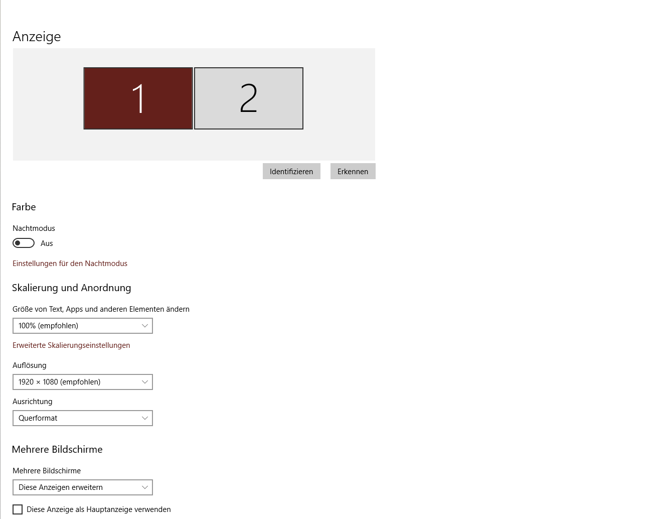

Kannste uns bitte mal ein Bild vom Windows-Monitor-CP machen, wie Du Deine Monitore eingestellt hast? Dabei bitte nicht den Hauptbildschirm anklicken, sondern den 2.
Hier die Einstellungen von meinem 2ten Bildschirm.
Benutze übrigens Windows 10 falls diese Information wichtig ist.
Nummer 1 Ist mein 2. Bildschirm und Nummer 2. Mein Haupt

Dann setze mal Bildschirm 1 als Hauptbildschirm. Derzeit ist es Bildschirm 2. Und das geht mit Spielen selten gut. Je älter das Spiel, je schlechter geht es.
Wenn ich Nummer 1 als mein Hauptbildschirm benutze benutze ich dann den kleineren den 24" und ich persönlich denke nicht das das einen Unterschied macht weil ältere Spiele funktionieren und Neuere manchmal nicht. Vor allem hat das glaub ich vor 2 - 3 Wochen noch funktioniert mit den ganzen Spielen da war alles noch normal. Naja ich versuchs mal, mal schauen ob es was hilft.
OK Update: ich hab jetzt mal den anderen als Hauptbildschirm eingestellt und mit einem Spiel wo der Fehler aufgetreten ist getestet (Osu!). Hat aber das Problem nicht behoben. Es ist das selbe passiert nur halt anders herum.
Sicher macht das einen Unterschied. Spiele, bei denen man den Monitor nicht auswählen kann, starten auf Bildschirm 1. Und Deine unglückliche Konfig bringt das alles auseinander. Du solltest sie so anschließen, dass Dein Hauptmonitor Monitor 1 ist und der Hauptbildschirm. Dann stecke sie halt an der GPU um.
