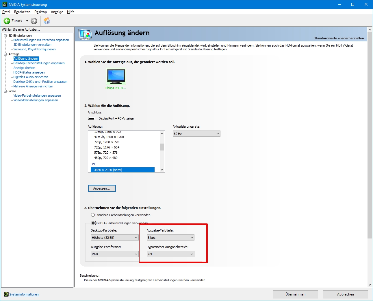

Bei nvidia rutscht man auch gerne mal in die Fernseher Spalte im Treiber, aber Du hast ja ne AMD
Nicht auf den roten Rahmen achten, darüber. Darin kann man dann auch nur noch 30hz auswählen.
