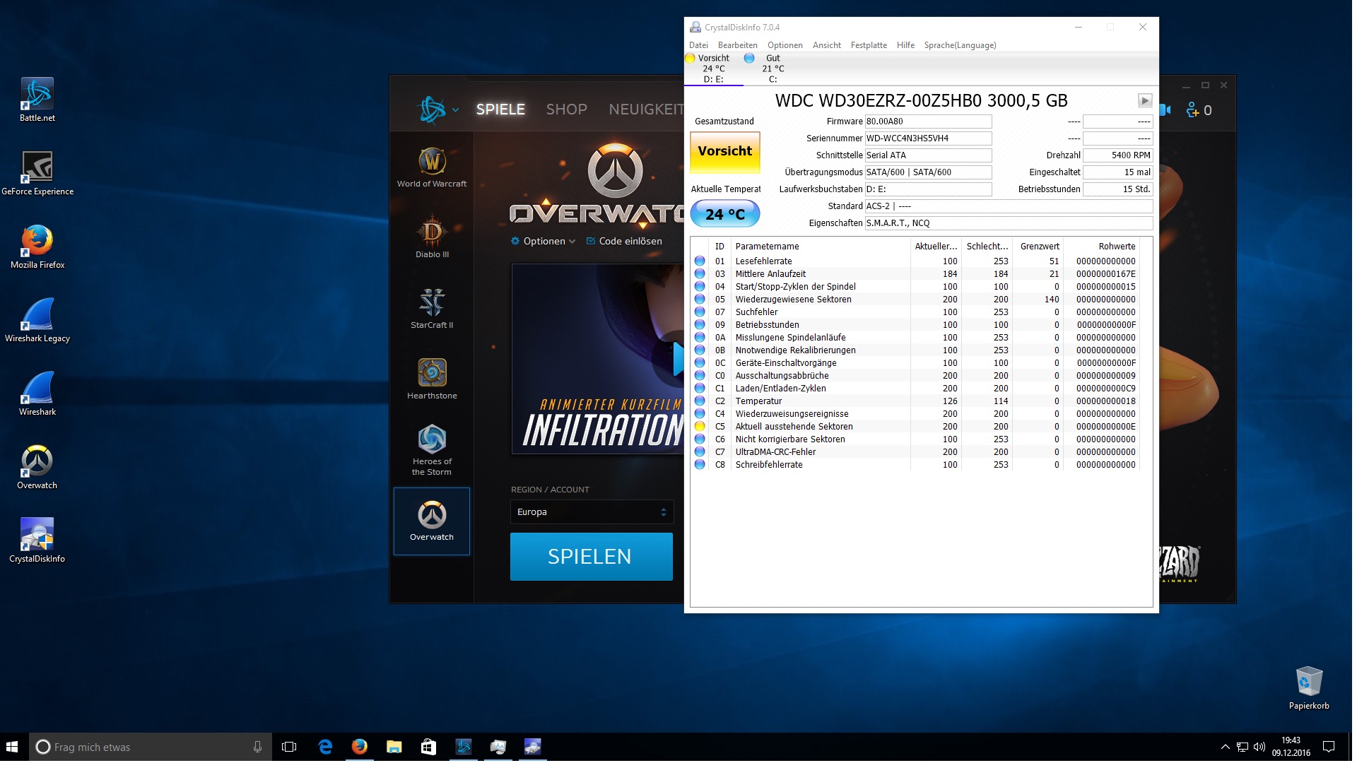

HDD sagt Vorsicht :o

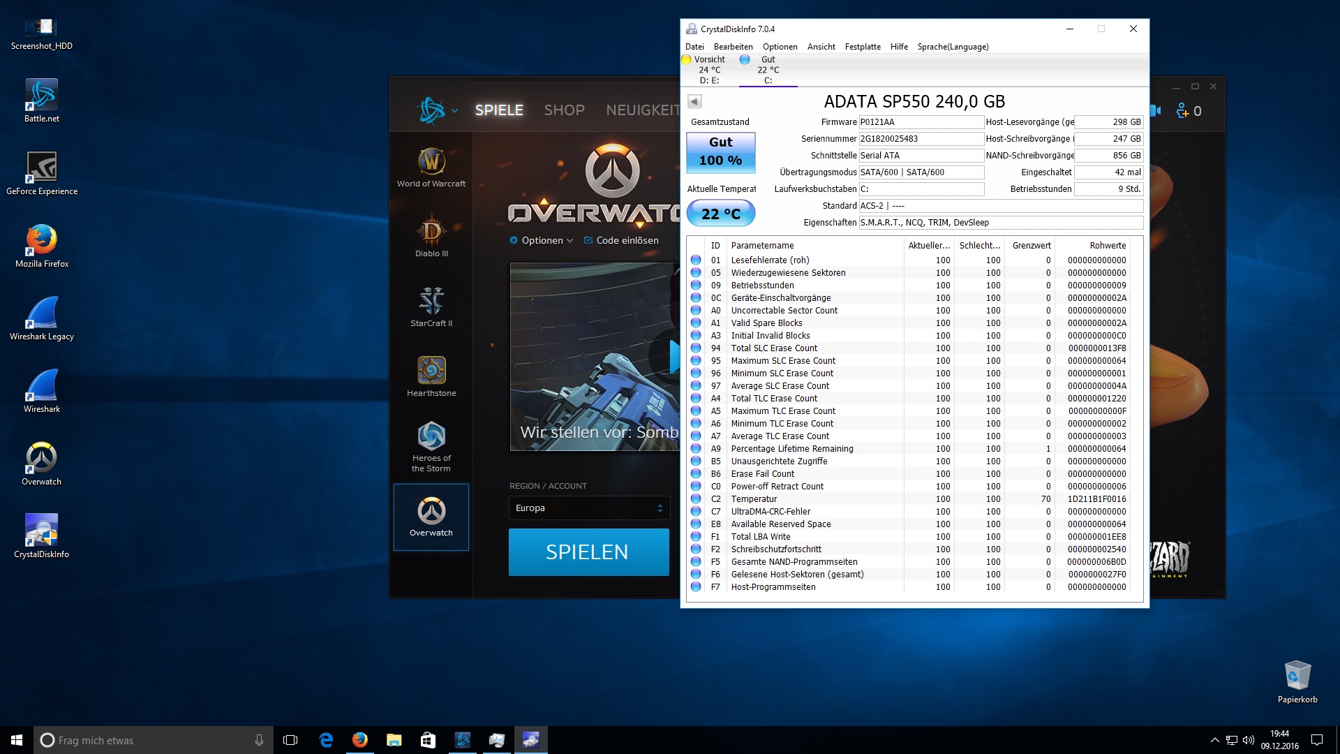

Und hier SSD
Das ist recht schnell gelöst...die HDD ist hinüber. Schnellstens tauschen.
MfG
Das finde ich aber beschissen. Ist denen sicher aus dem Regal gefallen und habens dann als B-Ware verkauft. Die war immerhin noch verschweißt...
