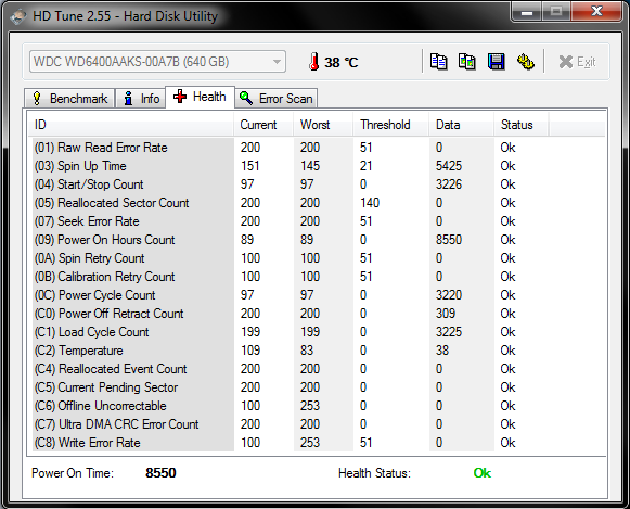

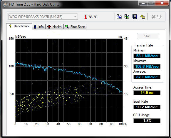

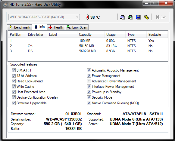

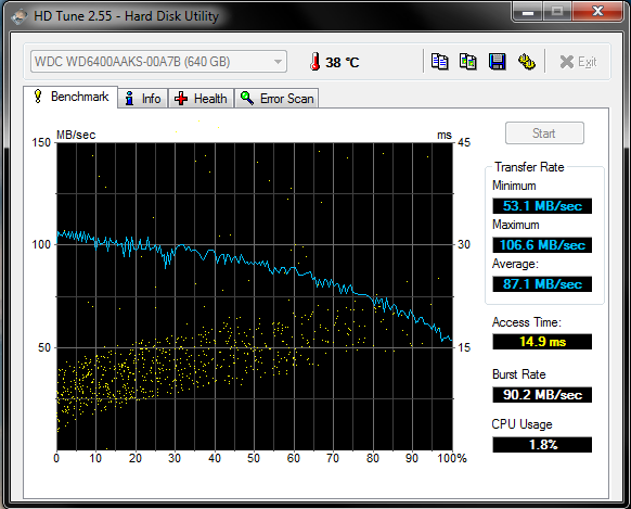

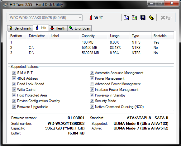

Ich hab auch folgende Probleme das bei einigen Spielen es anfängt zu stottern.
FIFA12 läuft ohne Probleme, bei Sims 3 zum Beispiel ruckelt es manchmal wenn ich mich mit der Maus umsehen möchte.
Es zuckt mal kurz alsob es so hängen würde dann läuft es wieder flüssig. Kann mir einer sagen woran das liegen könnte?
Aufjedenfall liegt es nicht an der Grafikkarte weil ich jetzt eine neue habe unddavor eine GEFORCE GTX 260 hatte und es dort auch so komisch geruckelt hat. Auch andere bzw. ältere Treiber haben nichts gebracht.
Kann es vllt an meiner älteren Festplatte liegen?
Ich habe hier mal den Benchmark gemacht aber weiß trotzdem nich ob er in Ordnung ist oder nicht.
