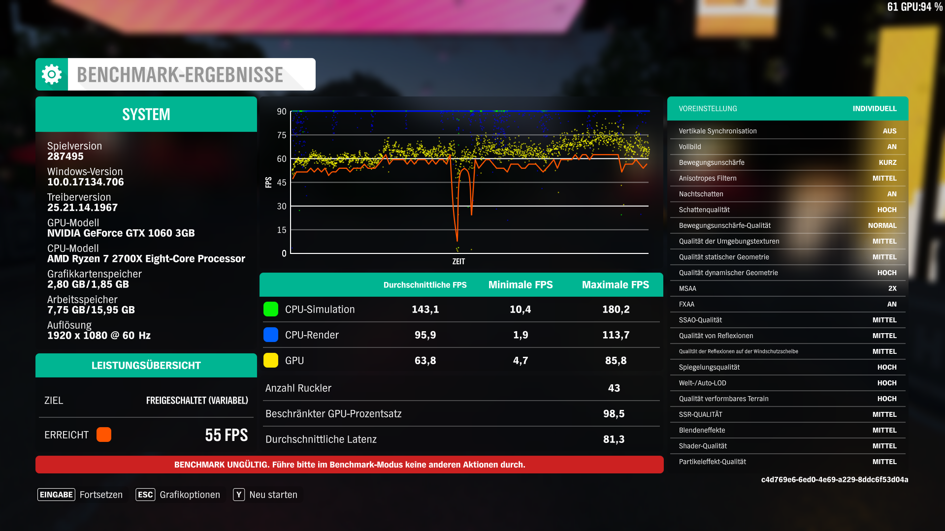

Ich habe folgendes Problem...
In allen Spielen gibt es lags ohne Ende. Die Spielwelt lädt einfach nicht usw, in Forza Horizon 4 wird dauernt gesagt "Zu geringe Bandbreite" was mich jedoch wundert da das Spiel auf einer SSD liegt die mit einem 5/6 GB SATA Kabel zu einem 5 GB Anschluss am Mainboard geht. (Das Kabel ist maximal 20 cm lang)
Video :
Sorry musste FH4 mit meinem S9 filmen, es gibt ja den OBS bug :(

ich denke liegt eherdran weil deine NUR 3GB vram ständig voll sind
Reaktionen: Matas1803, Chinaquads, Cebo und 2 andere
So ein tolles System und dann eine GTX1060 3GB drin, die würde ich auch im Verdacht haben.

Im CB Test belegte das Game in Full HD auf dem "Hoch" Presst 2,7GB Vram. Welches Presst wurde hier gewählt? Ultra? Oder eine höhere Auflösung? Je nach Setting ist da mehr nötig siehe Hier.

*edit nach der Sichtung des kompletten Videos, bin ich doch eher der Meinunung, dass der VRAM voll läuft... bei fast jedem lagg ist ja schließlich auch deine SSD/HDD voll am Ackern gewesen...

Es liegt an der GPU, du hast ja auch noch 3x 144 hz Monitore...

Aber warum VRAM ... die 3GB der Grafikkarte sind voll und es wird schon in den normalen RAM ausgelagert .. mit gut 1 GB...von 8 GB
@Theobald93 Empfohlen heist ja nicht gleich maximale Qualität ... @ Systemrequirements.
Regler bedienen lernen damit der Grafikram nicht ständig volläuft. (ich gehe mal von Übernahme der Karte aus einem alten System aus, Neukauf so einer Karte wäre dumm).

Die Temps weiß ich mittlerweile auswendig beim zocken ist der Lüfter bei 90- 95 % manchmal auch Peaks bis zu 100 % Die Temp 87- 89 C° Limit liegt bei 90 C°. Der Ryzen wird nicht heißer als 65 C°.

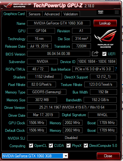

Laut dem Screenshot werden 2,8GB VRam benötigt aber es sind nur 1,85GB verfügbar. Da stimmt doch was mit der GPU nicht. Hat die tatsächlich 3 GB oder ist das evtl. eine gefälschte / umgelabelte GTX 1060, wie sie mal auf Ebay im Umlauf war / ist? Siehe: Heise
Edit: Check mal mit GPU-Z. Dieses sollte gefälschte Karten mittlerweile auch erkennen.
Cebo habe keine gefälschte. Die china Karten erkennt man sofort. Habe schonmal den Kühler abgebaut und den Chip gesehen.
EDIT: Da steht ich habe 2,80GB VRAM und 1,85 wird gebraucht, sonst hätte ich auch nur 8 GB RAM statt 16 GB

Teste mit der RX580 aber wenn du nicht viel Geld hast, wirst du halt die Qualität massiv runterdrehen müssen... Probier auchmal das ganze nur mit einem Monitor ;)
Hä sorry aber man sieht das die 3 GB voll sind ( Auslastung Dedizierte Grafikspeicher = voll = der VRAM der Grafikkarte ist voll )
Das weitere 1,8 GB Ausgelagert sind in den RAM ( gemeinsamer GPU Speicher ) heist nicht das sofort der RAM um 8 GB verkleinert wird ... dies kann auch dynamisch erfolgen. Und wird bei den meisten Karten so gemacht.
Dann erkennt Windows immer noch die 16 GB RAM reserviert aber für Hardware dynamisch das was sie braucht.
