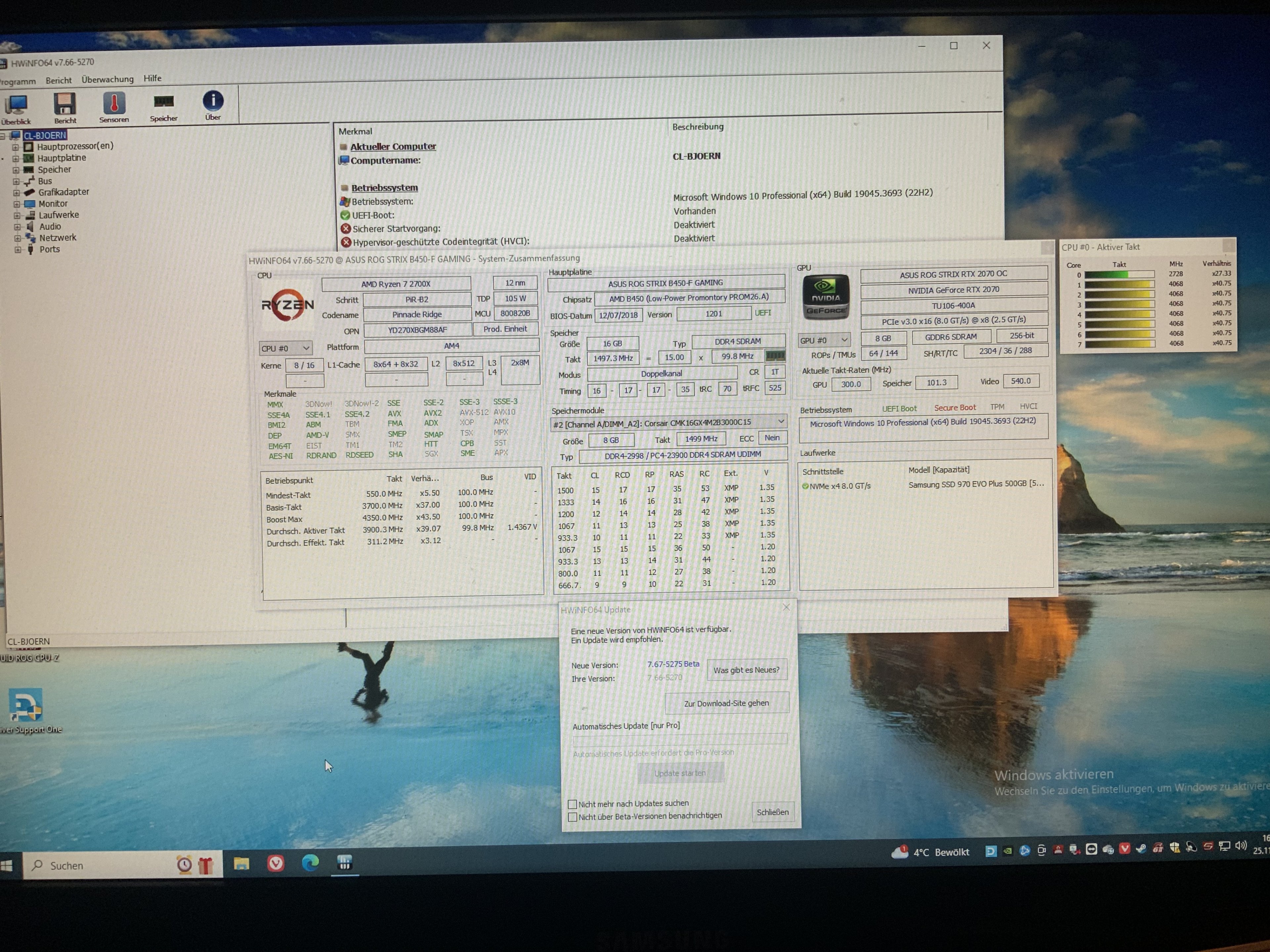

Wenn HWiNFO installiert ist, dann mache bitte einen Screenshot von der Systemzusammenfassung.
Ich sehe bei dem PC mehrere Probleme:
  • bei Dir ist eine Software namens "Driver Support One" installiert. Solche Software verspricht zwar immer die Treiber aktuell zu halten, richtet aber in der Regel mehr Schaden als Nutzen an
  • ich würde die Autostart-Funktion von "Battle.net" und "Steam" deaktivieren, weil diese nicht immer gebraucht werden
  • den "Teamviewer" würde ich auch nur bei Bedarf und nicht automatisch starten
  • Dein Windows-Defender (Sicherheit/Virenscanner) meldet ein Problem, das mit Sicherheit Beachtung verdient
  • Läuft bei Dir noch eine "Tuning"-Software, einige Symbole in der Taskleiste unten rechts sehen verdächtig danach aus.
  • Der RAM ist für deine CPU ein wenig zu hoch getaktet, das könnte ein Zünglein an der Waage für die Stabilität des Systems sein
  • das UEFI/BIOS deines PCs ist schon mehr als 5 Jahre alt, da würde ich ansetzen, schon aus Gründen der Sicherheit/Kompatibilität/Stabilität

Wie schon erwähnt, ich selbst traue mich nicht an UEFI ran. Wie ändere ich die Taktung und auf welchen Wert? Unten läuft noch RAMCACHE II, falls das di Tuning Software sein könnte?! Driver Support One hat sich vorhin installiert, ist auch schon wieder runter als ich HWinfo installieren wollte… welches Problem erkennst Du beim Defender?

Die Taktung änderst Du, indem Du ins BIOS gehst und die Taktgeschwindigkeit deines RAMs auf 2933 MHz reduzierst.
Ramcache würde ich deinstallieren, ist überflüssig.
Bei Defender ist ein gelbes Ausrufezeiche zu sehen, entweder wurde hier ein Problem erkannt oder die Version ist nicht aktuell. Wenn alles in Ordnung ist, taucht hier normalerweise hier ein grüner Kreis mit einem Häkchen auf.

Dann sehe ich das dein Windows nicht aktiviert ist. Laut Microsoft AGB ist die Benutzung des nicht aktivierten Windows illegal. Hatte ich auf meinem Zweitrechner auch lange so, aber habe es dann gekaut.
