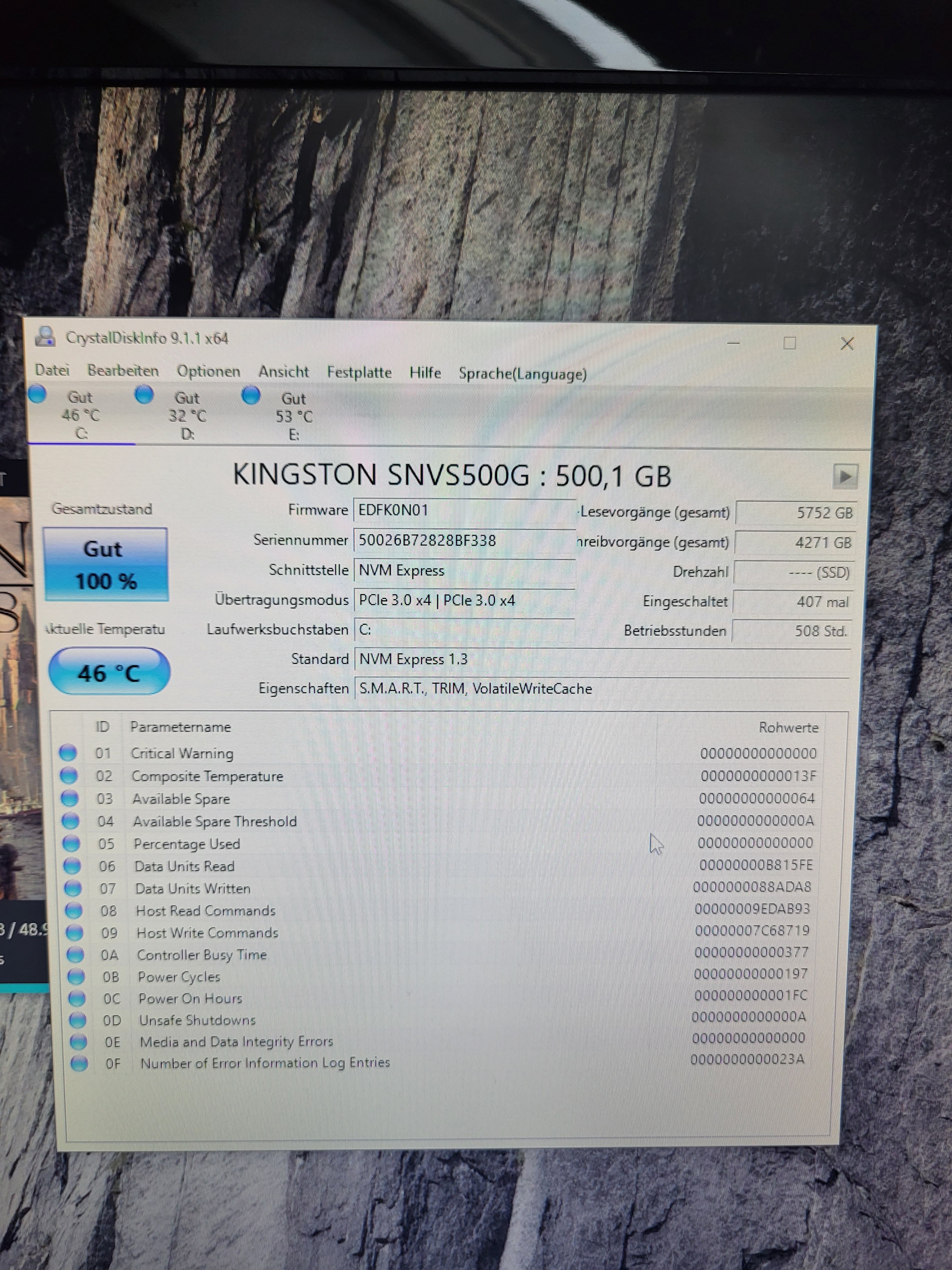

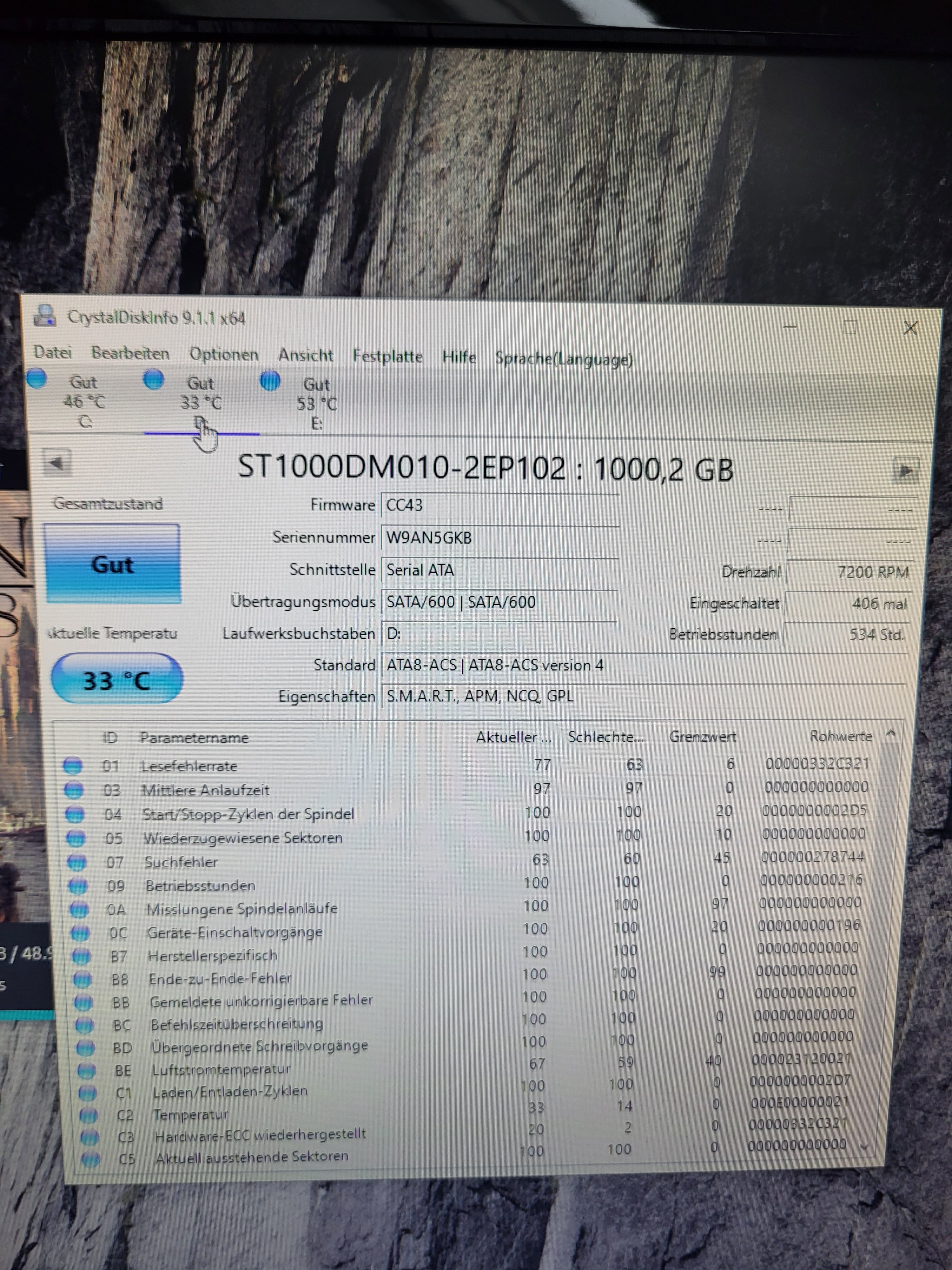

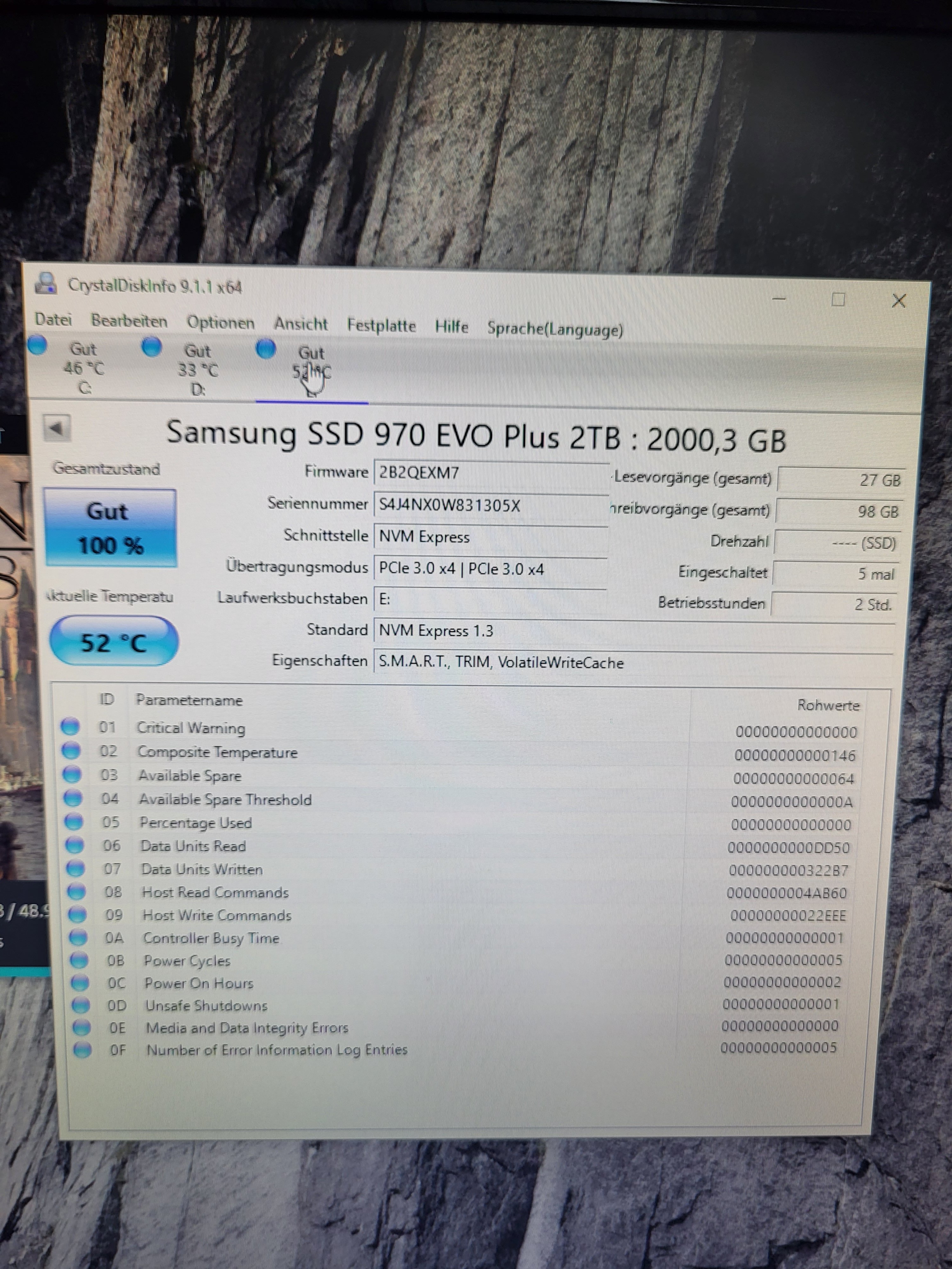

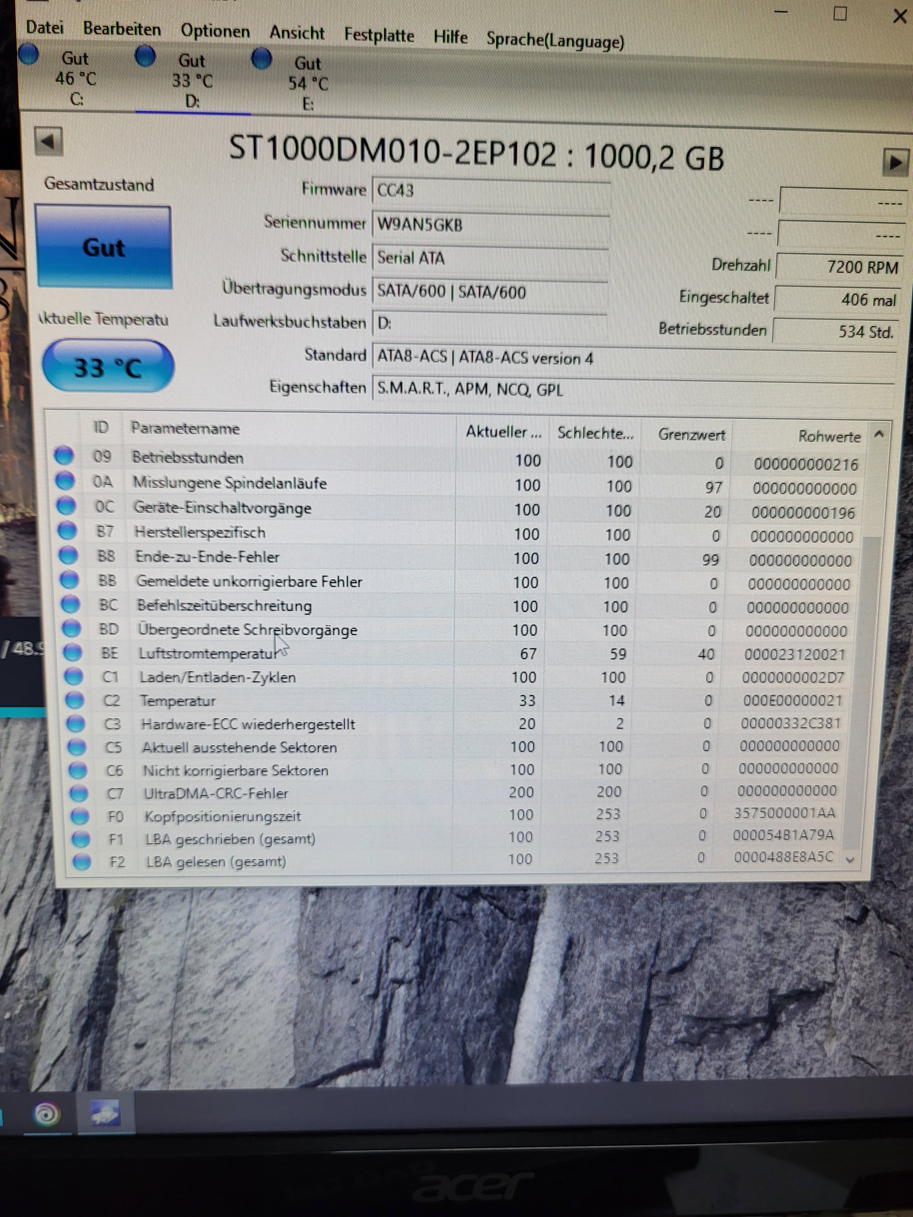

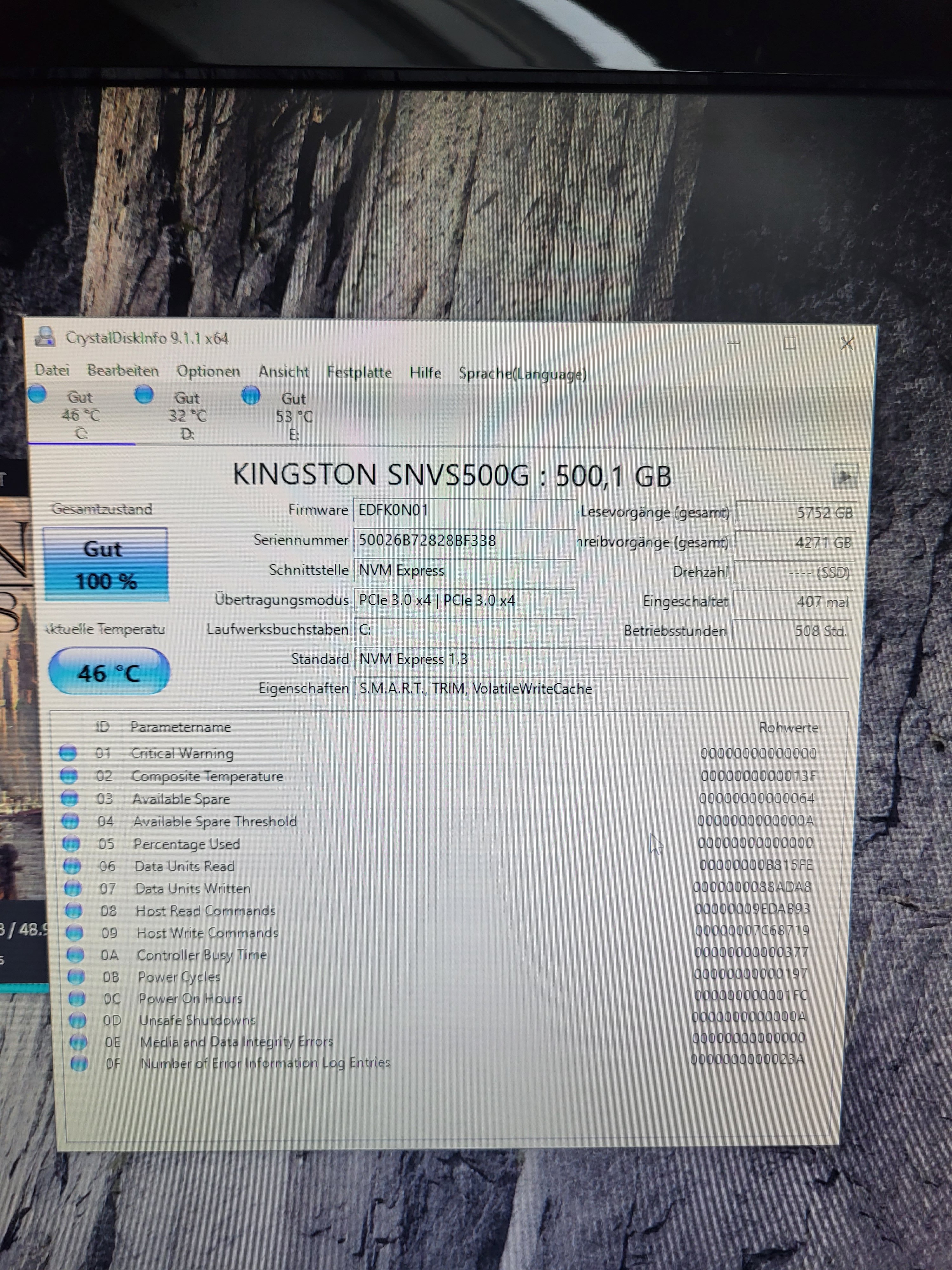

Habe jetzt mal den energiesparmodus von 20min auf 120 min hochgesetzt und eine samsung ssd 970 Evo plus 2TB eingebaut sowie crystal diskinfo drüber laufen lassen. Ich ziehe die Spiele jetzt auf die ssd und schaue ob es besser wird.

Habe unten die Daten der Festplatte reingestellt ist was auffälliges dabei?
motorazrv3 schrieb:
Bitte mal Crystal Fisk Info laden und die Smartwerte der HDD prüfen.
Und ja, wie schon geschrieben, die HDD gegen eine ordentliche SSD ersetzen.
Also nachdem ich sie eingebaut habe läuft alles flüssig danke fürs helfen
