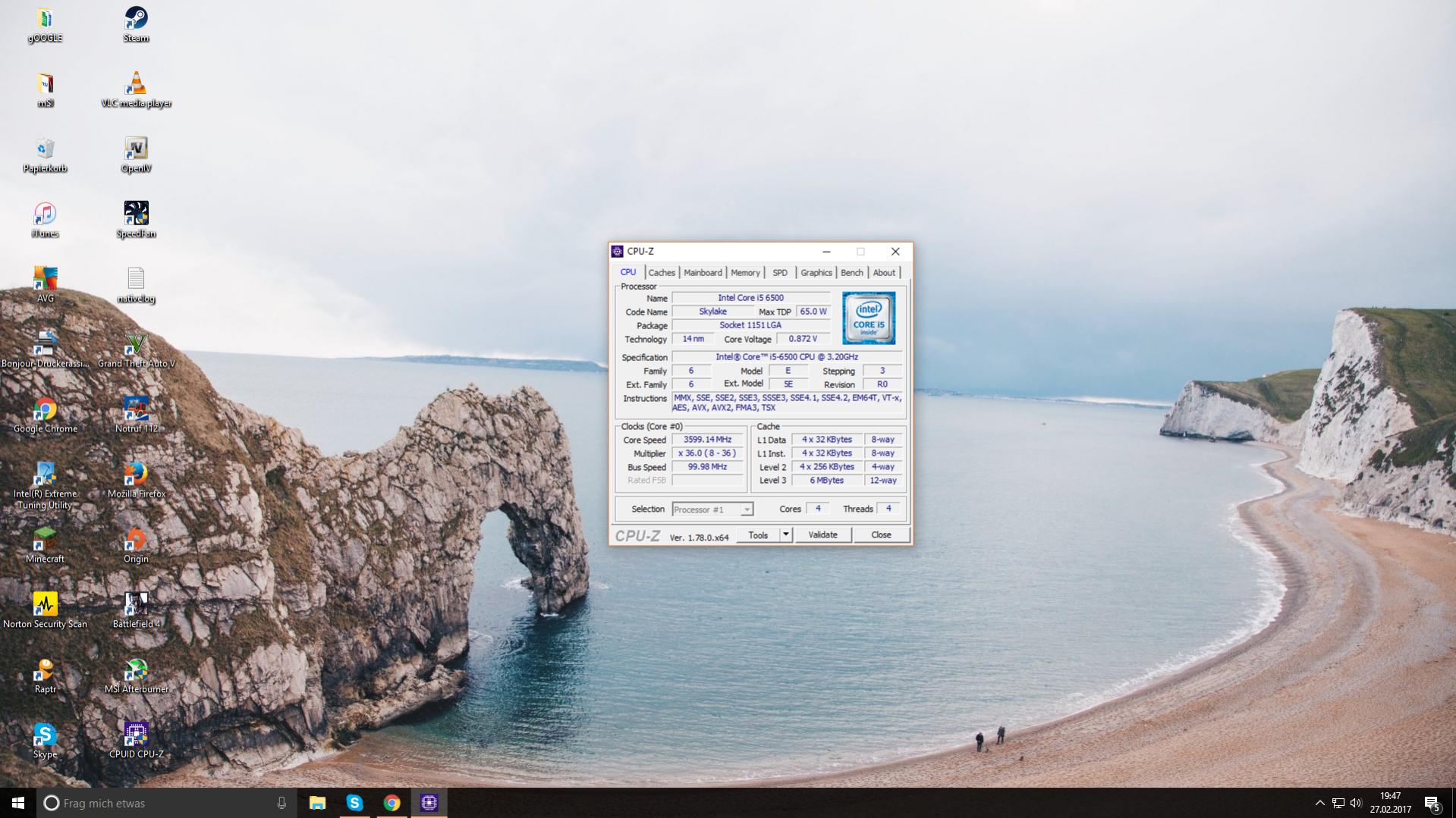

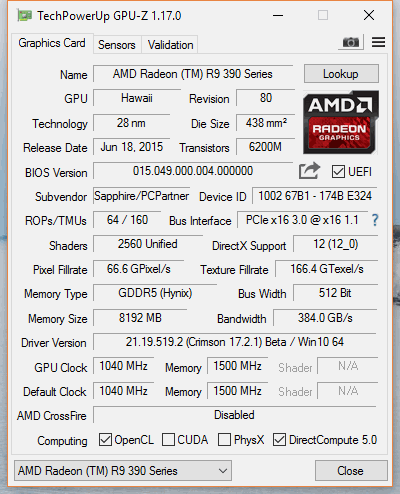

Er hat gar nicht die LAST getestet (nach den Bildern zu urteilen) !!
Es idle die alles nur bei ihm . . . . . .
Jo, ich hab ein IR-Messgerät.
Einfach drauf halten auf das jeweilige Bauteil - oder in das Gehäuse ... und schon gibt's eine reale Temperatur.
