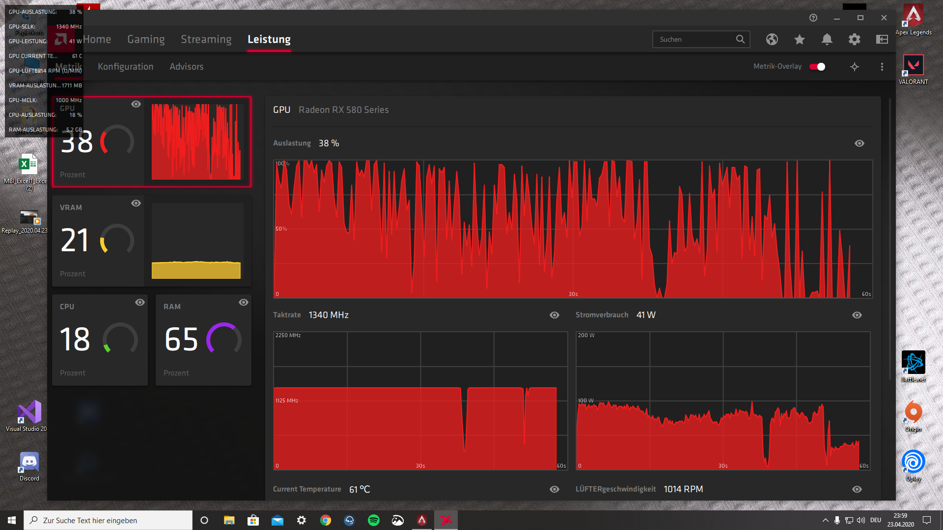

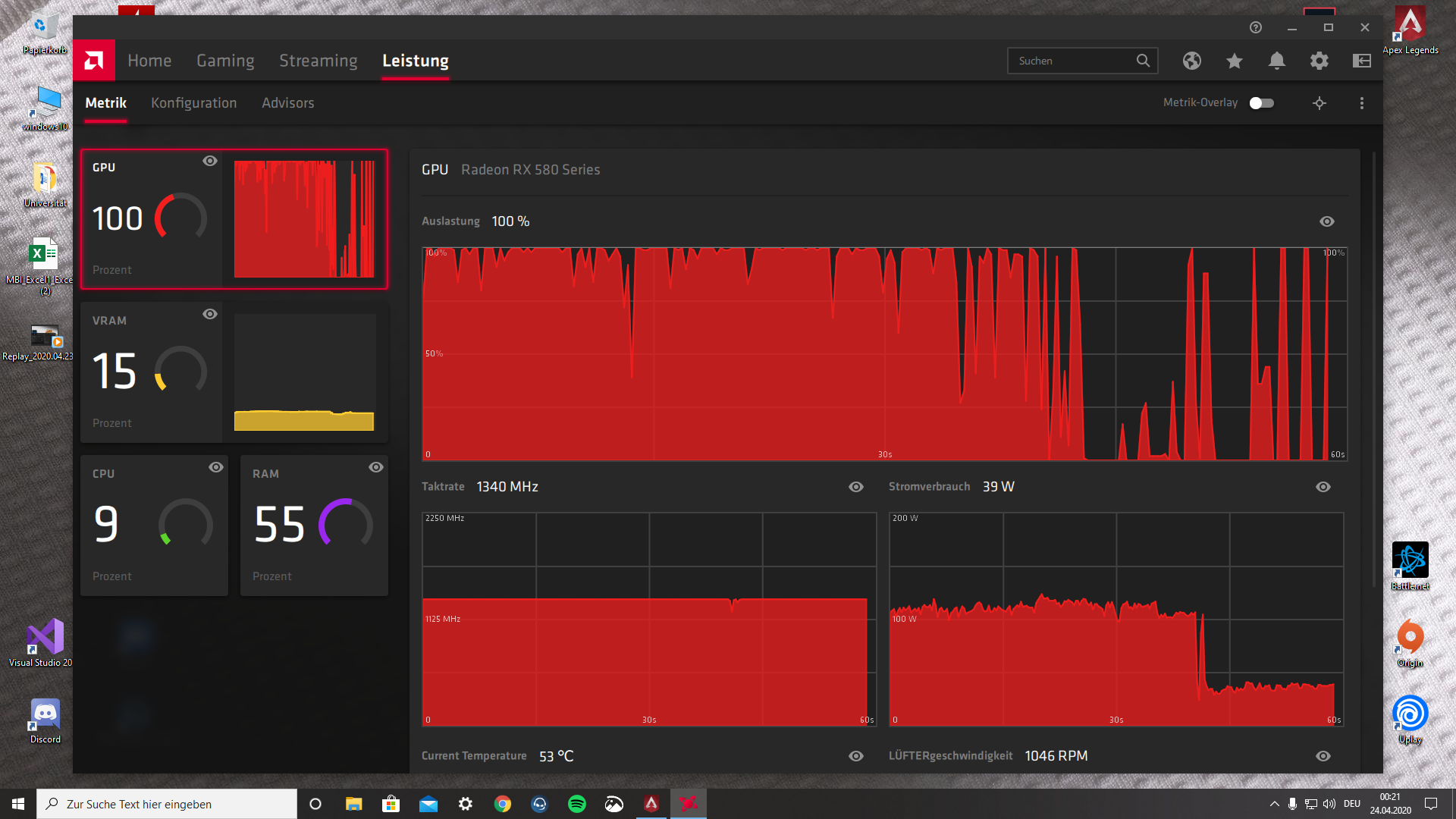

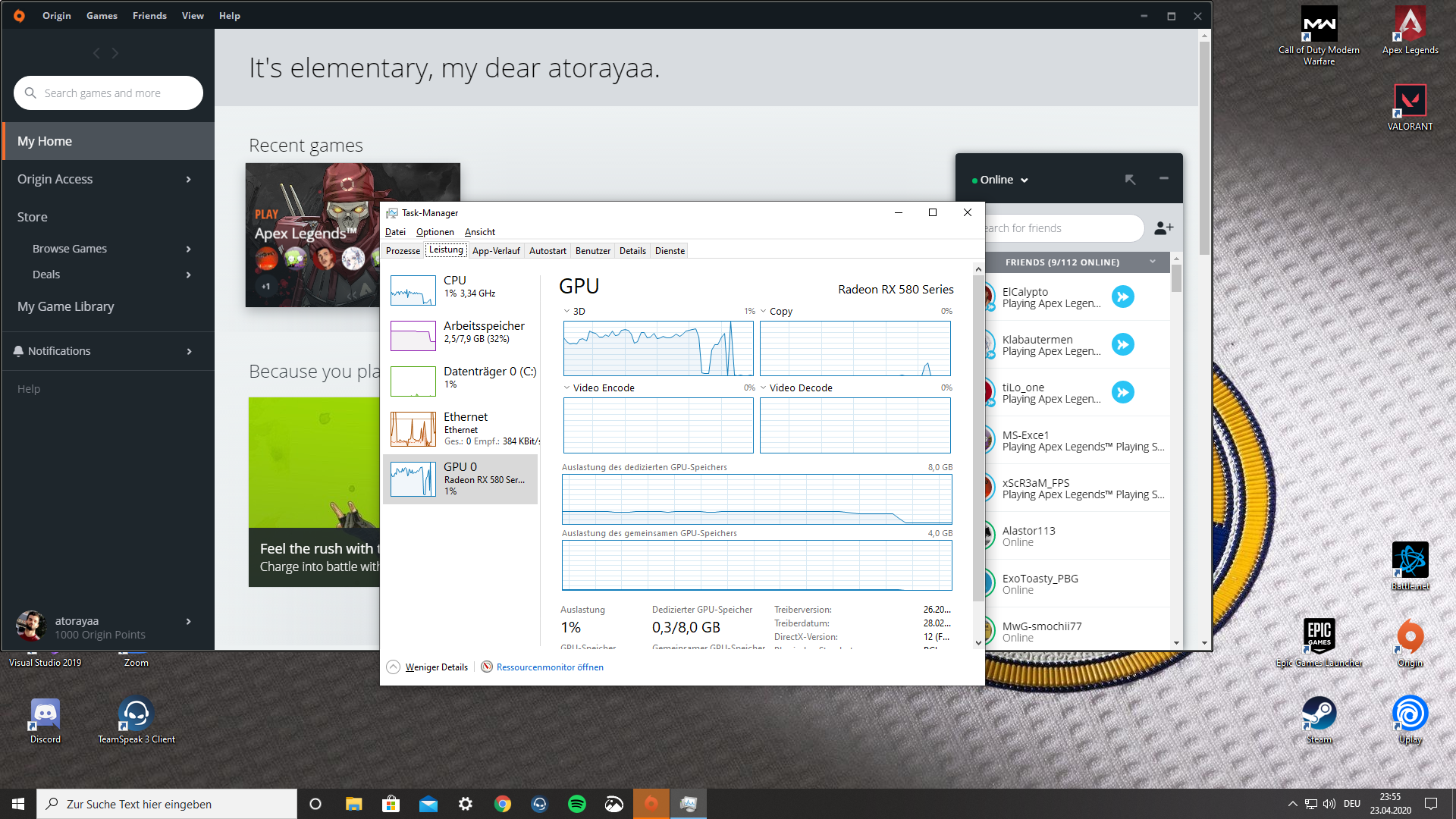

Ich habe seit kurzem das Problem, dass Spiele bei mir laggen obwohl ich 100+ FPS habe. Ich werde hier ein Link zu Onedrive posten um zu verdeutlichen wie es von meiner Seite aussieht. Allerdings sieht es für die anderen normal aus wenn die mir Ingame zuschauen und sagen dass ich überhaupt nicht am laggen bin. Also habe ich die Internetverbindung ausgeschlossen. Das ganze passiert mir in jedem Spiel auch in CS:GO, wo sogar mein Laptop keine Probleme mit hat. Aber ansonsten kann ich mit dem PC alles problemlos machen bis aufs Spielen. Da ich mich mit sowas nicht auskenne, wollte ich hier fragen. liegt es etwa an der Grafikkarte? an der Mainboard? Bios Version? CPU?. ps: die ganzen Komponente haben noch Garantie.
Hoffe ihr könnt mir da helfen denn langsam bin ich am verzweifeln.
Das Video: https://1drv.ms/v/s!AlHuwT3_fJwYnSqTBdX2L_62szcM?e=s8Xc26
Unten habe ich auch paar Screenshots hochgeladen, die während des Spielens gemacht wurden.
Danke sehr

atorayaa schrieb:
dingding
Ich kaufe ein "S" und möchte lösen:
Schlechte RAM-Konfiguration! Besser 2 für Dual-Channel und höherer Takt ist auch gerne gesehen.
Besonders im ersten Diagramm wird das CPU-Limit deutlich. Die GPU-Auslastung fährt Achterbahn.
100FPS fühlen sich im CPU-Limit meist wesentlich schlechter/unsauberer an als im GPU-Limit.

Die Geschichte mit dem RAM ist blödsinn! Du hast scheinbar den aktuellsten AMD treiber vom 04.20 installiert... deinstalliere ihn und nimm den vom März...
