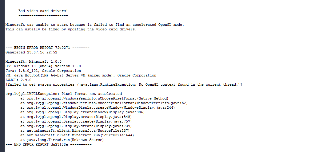

Ich habe mal versucht auf einem kleinen Laptop Minecraft zu starten denn ich muss dafür ja nicht immer den PC an werfen.
Allerdings stürzt das Spiel gleich ab und meldet Unstimmigkeiten mit den Grafiktreiber
Ich habe schon versucht den Intel Treiber zu aktualisieren aber es schlägt immer fehl ich weiß da echt nicht mehr weiter

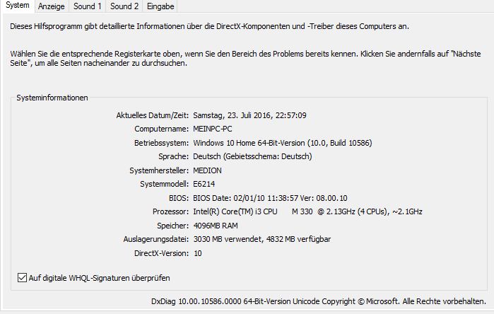

CPU : i3 330m (glaube ich) 4 threads
RAM : 4gb DDR 3
Gpu : Intel Hd (also die in der CPU )
Wie genau "schlägt es fehl"?
Also das Spiel sagt mir das es Unstimmigkeiten mit dem Treiber gibt und bei den Intel-Treibern steht einfach nur da fehlgeschlagen
Naja, ohne dir wehtun zu wollen, der i3-330m und seine Intel HD Grafikeinheit sind von 2010. Daran wird es meiner Meinung nach scheitern.

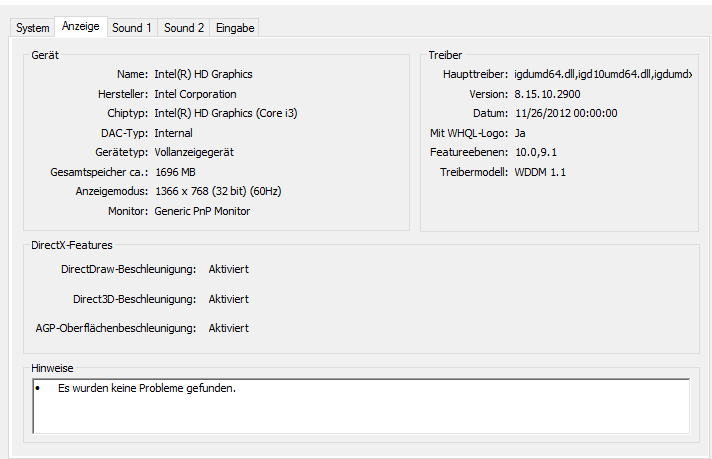

mit WIndows 7 könnte es nochgehen, vielleicht ab Windows 10 gibts keine richtigen Treiber mehr für die alten iGPUs und daher läuft auch kein Minecraft
Gibt es für die altem GMAs überhaupt 64 Bit Treiber ?
Ich dachte ich hätte da mal was gelesen. Was für einen Treiber benutzt du den im Moment ?
Guck mal unter suchen nach dxdiag, dann Anzeige 1, dann Treiber. Da sollte sowas stehen :
Driver Name: igdumdim64.dll,igd10iumd64.dll,igd10iumd64.dll,igd12umd64.dll,igdumdim32,igd10iumd32,igd10iumd32,igd12umd32
Driver File Version: 20.19.0015.4390 (English)
Driver Version: 20.19.15.4390
etc.

Wie ich oben schon geschrieben habe, mit Windows 10 und den alten iGPUs geht es nicht mehr weil die das OpenCL gestrichen haben im Treiber.
Wenn geht es nurnoch mit Windows 7
