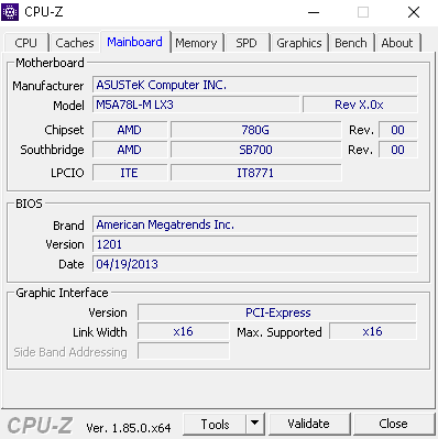

Das MB ist nicht gerade glücklich gewählt worden -
Der CPU-Kühler ist wohl nicht der für eine AMD-CPU / Mainboard -

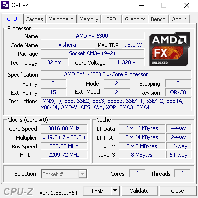

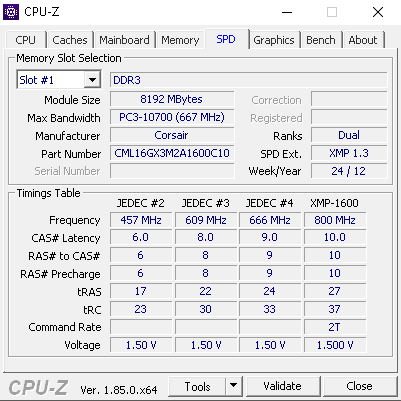

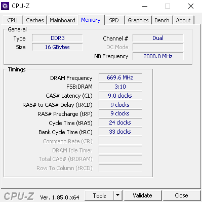

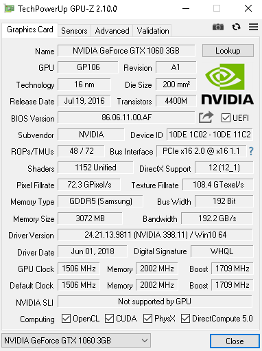

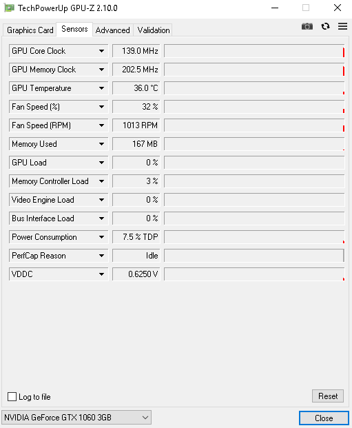

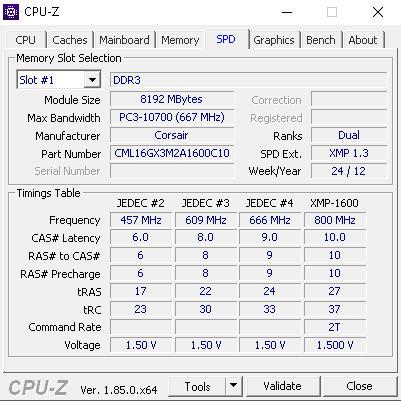

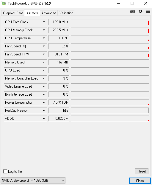

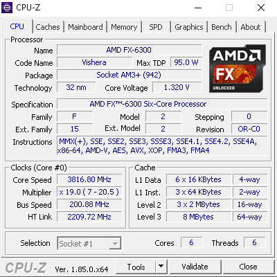

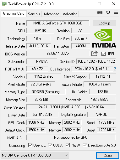

Hier die Bilder aus GPUz und CPUz! Ach und @Smartcom5 Kannst du mir einen Kühler für meinen CPU empfehlen?

Bei 16Gb RAM (2x8Gb) ist das Timing evtl. "zu schnell" - Command Rate = 2T im BIOS einstellen -
Bei ASUS MBs werden hier fast immer 1T bei "AUTO" eingestellt sein - vielfach "zu schnell" -
TESTEN

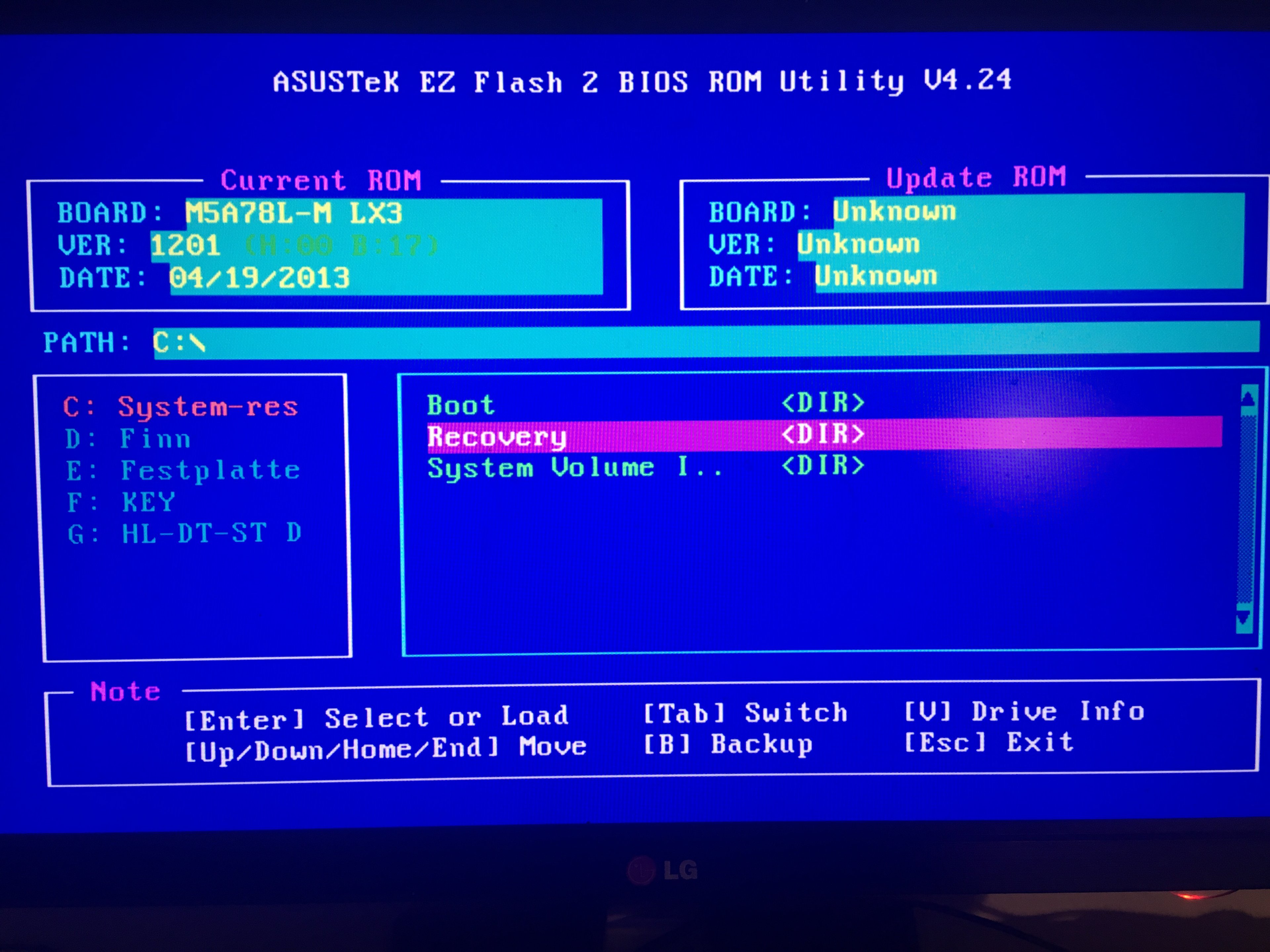

Beim POST des BIOS > ALT + F2 - (DEL/ ENTF)
DRAM TIMING CONFIGURATION > DRAM Command Rate = 2(T)
WELCHE TEMPERATUREN (CPU/Mainboard) werden im BIOS angezeigt ? (Nach ca. 3 Min. bei Kaltstart)

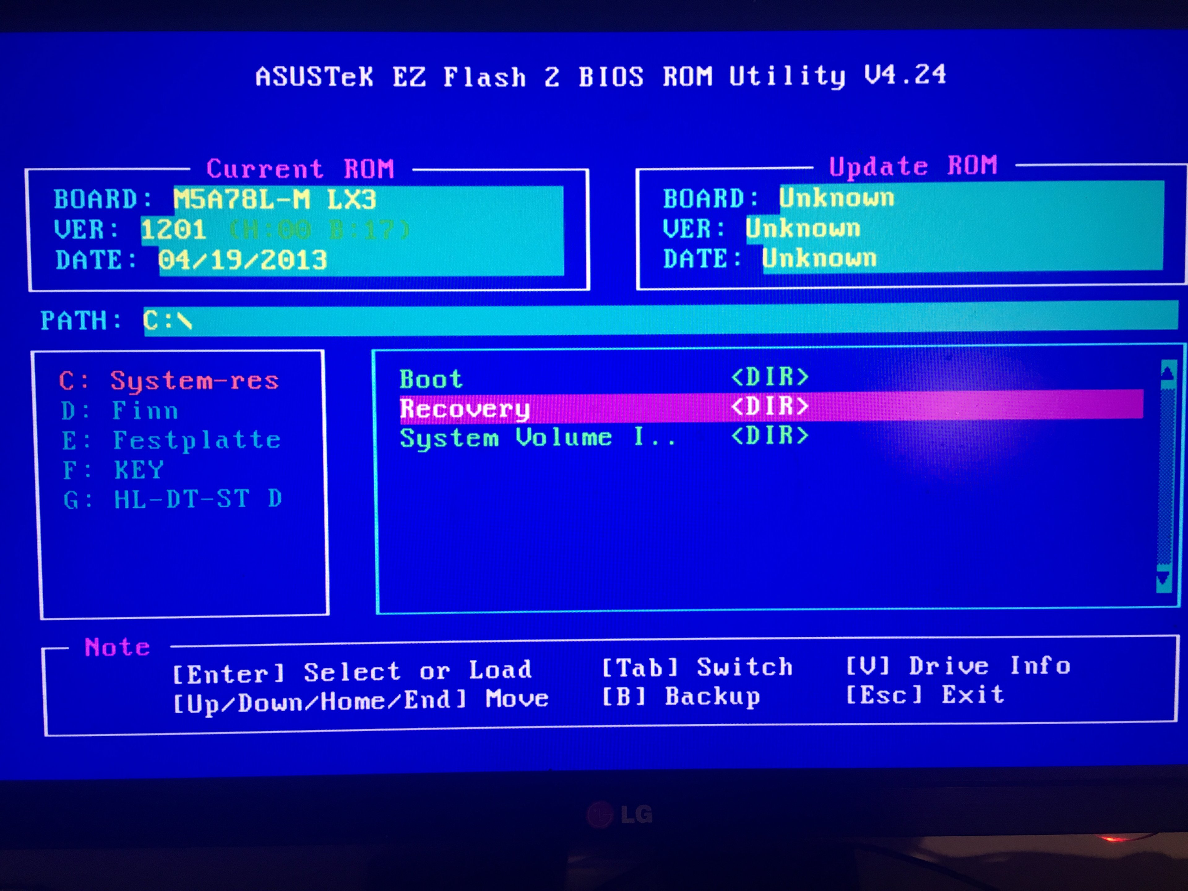

Nachdem ich beim Hochfahren ALT+F2 gespammt habe kommt dieser Bildschirm

Also ich bewerte mal deine FPS bei den Games, da ein Freund von mir lange auch die CPU hatte.
Du hast "nur" den FX 6 Core, der limitiert in bestimmten Games schon ordentlich, besonders wenn du die Settings runter stellst... die Einbrüche sind da teilweise normal.
Der ist nicht wirklich schneller als ein guter Phenom II.
Natürlich können noch andere Faktoren dazu kommen, dein NT wurde ja schon gesagt ist eher ein Böller.
Du wirst aber egal was du tust da nicht viel mehr raus holen können.
Da wird weder ein neuer CPU-Kühler, noch irgendwas am RAM ändern...
Wenn es wenigstens der 8 Core wäre, da geht noch etwas mehr. Die kleinen FX kacken bei niedrigen Taktraten halt richtig ein und hast halt auch 2 Threads weniger.
Bei den von dir genannten Games überraschen mich die FPS nicht wirklich, entweder ist das Game jeweils kacke optimiert auf den FX und/oder die Leistung reicht gerade so.
Ich weiß auch nicht wer dir die GTX 1050 mit 3 GB empfohlen hat... aber du wärst viel besser gefahren mit einer 1060 und 6 GB RAM und da würde mit dem besseren FX oder einem Ryzen dann auch ordentlich mehr gehen. So ist die Kiste eh am Limit, was willst groß erwarten? Die Einbrüche sind halt ärgerlich, aber damit musst je nach Game leben.
