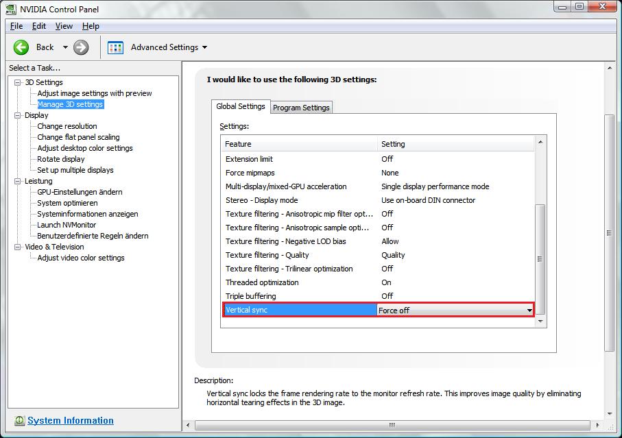

wo kann ich denn dieses v sync umstellen weil ich find des net noch ne info zu meiner grafikkarte ich habe die nvidia geforce 8500 gt
Geht hier:
- Aktivieren!
(Und bei GTA:SA mal probieren mit Frame-Limiter zu spielen; zu finden in den Grafikeinstellungen im Spiel)
