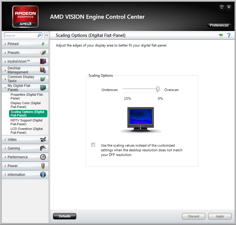

Klingt so, als ob Underscan benutzt wird. Mal im CCC schauen, ob der Regler ganz rechts ist.

Der Regler ist ganz rechts.
