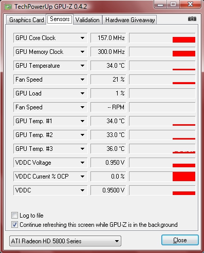

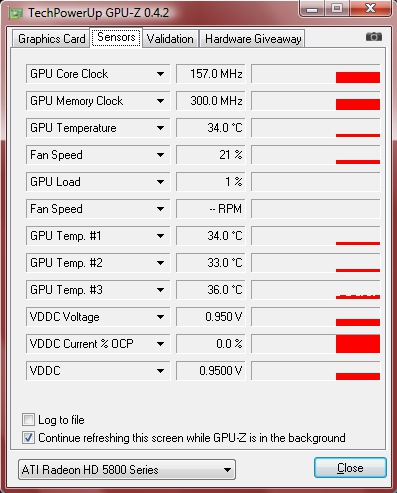

Also ich hab mit Gpu Z (Version 0.4.2) eine Drehzahlangabe, zwar nur in Prozent aber sie ist vorhanden. Mit meiner 8800 GT hatte ich sogar die genaue rpm Angabe sogar mit einer älteren Version von Gpu Z. Damit ihr mir das auch glaubt hab ich nen Screenshot gemacht.
