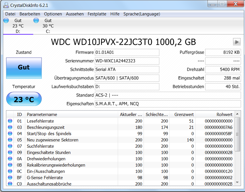

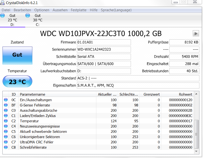

Hir sind die werte sollte ich eine neue kaufen oder gleich zu einer ssd wechseln?
Man kann das Fenster von CrystalDiskInfo auch aufziehen, so dass man alle Attribute auf einmal sehen kann. Warum willst Du eine neue Platte kaufen? Das Verhalten ist bei einer WD Blue 2.5" normal. Das ist Dein Beitrag zum Klimaschutz, Dir ist doch Winterurlaub vermutlich auch lieber als Badeurlaub im warmen Süden. Mit einer SSD hättest Du weniger Probleme mit Nachladerucklern, da diese viel spontan reagieren und nicht diesen blöden Unload Modus kennen.
