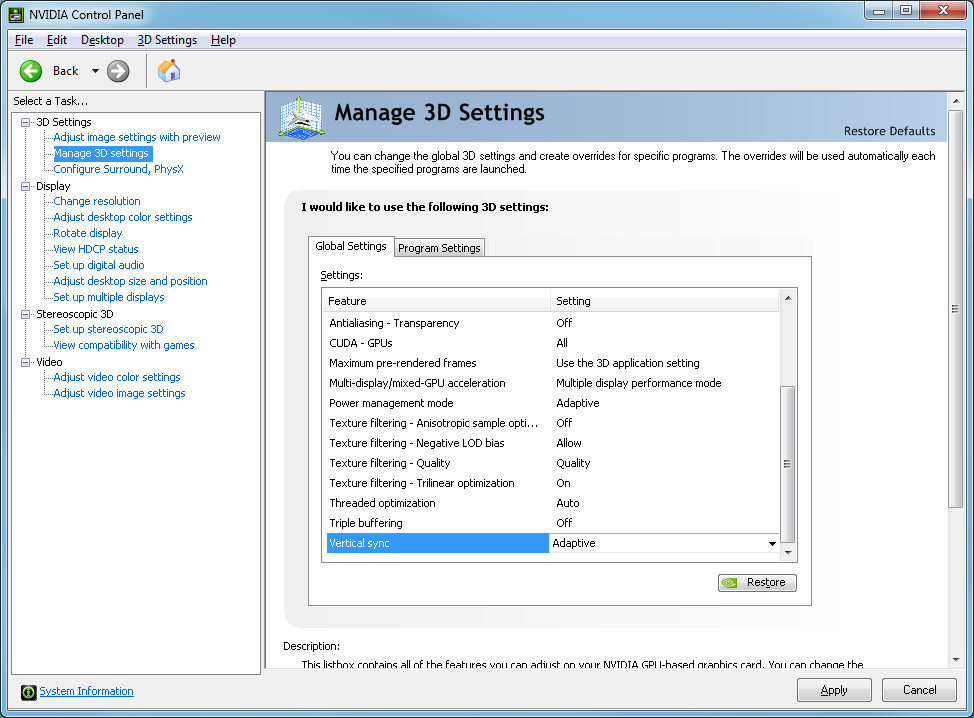

Hast du eventuell adaptives Vsync aktiviert?
@ all: Welche Bezeichnung hat dieses Feature im Nvidia-Treiber?

Habe beide Varianten probiert, Aktiviert und Deaktiviert

Adaptives Vsync kannst du dort kontrollieren:
Ich würde Vsync gänzlich deaktivieren und testen, ob die Ruckler weiterhin vorkommen.
