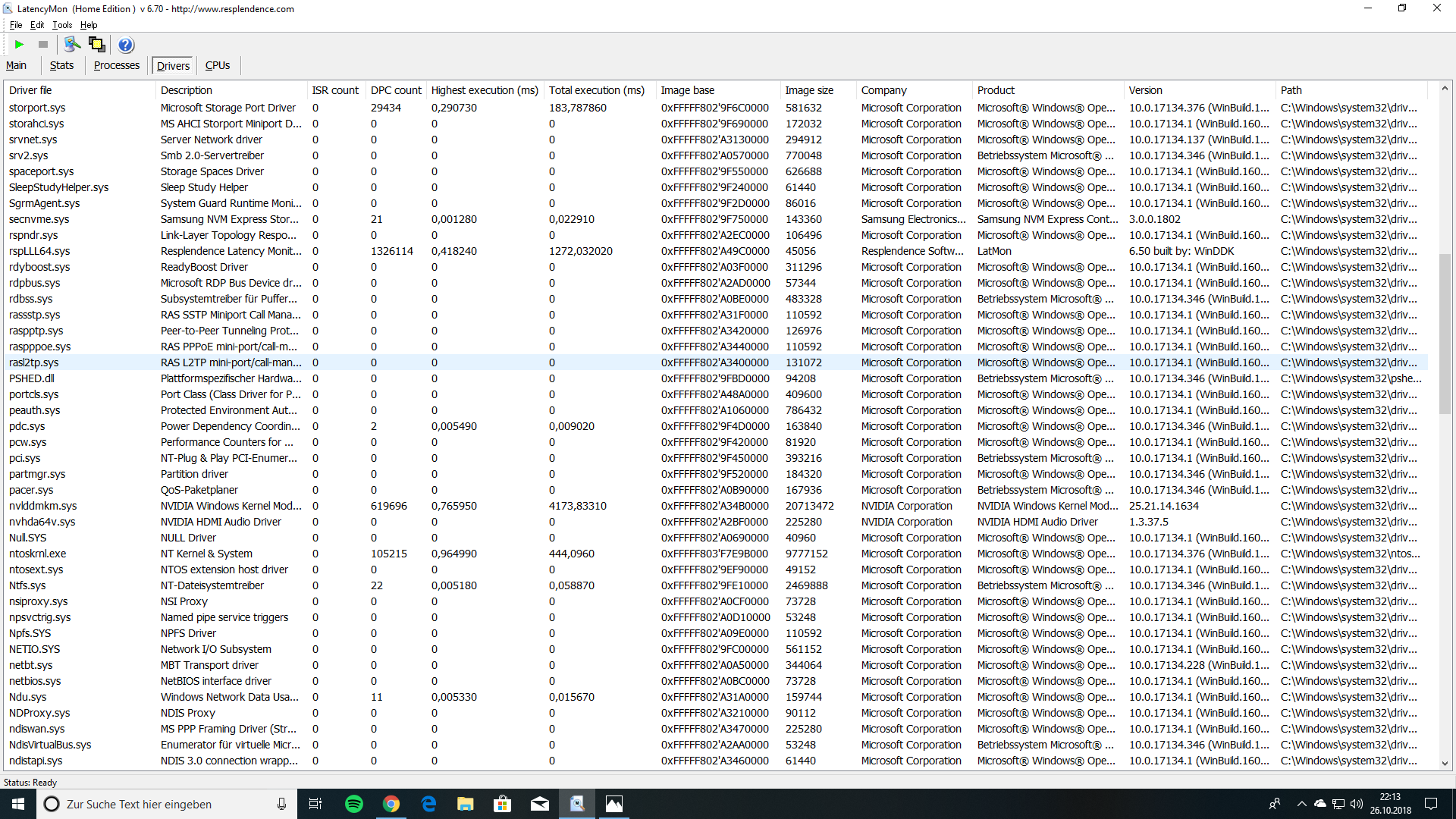

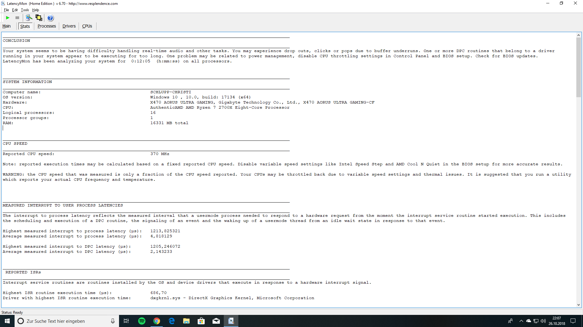

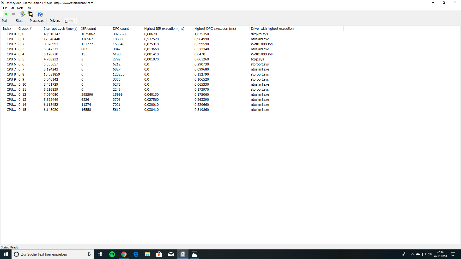

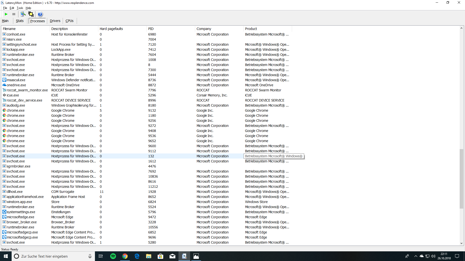

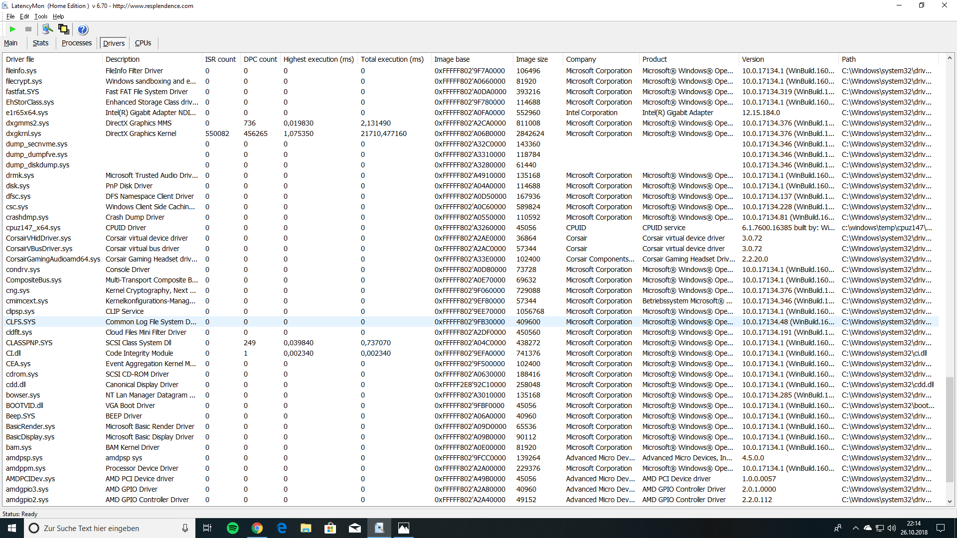

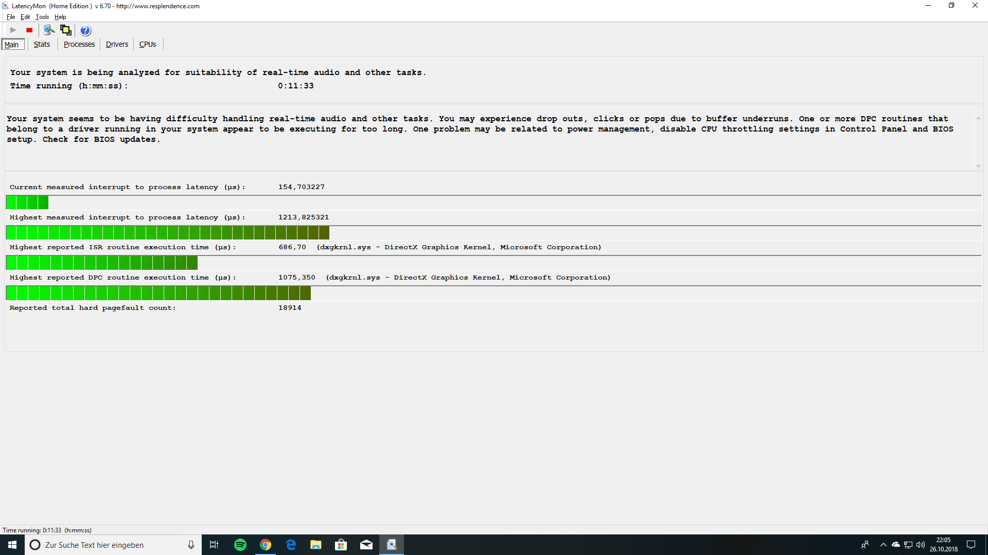

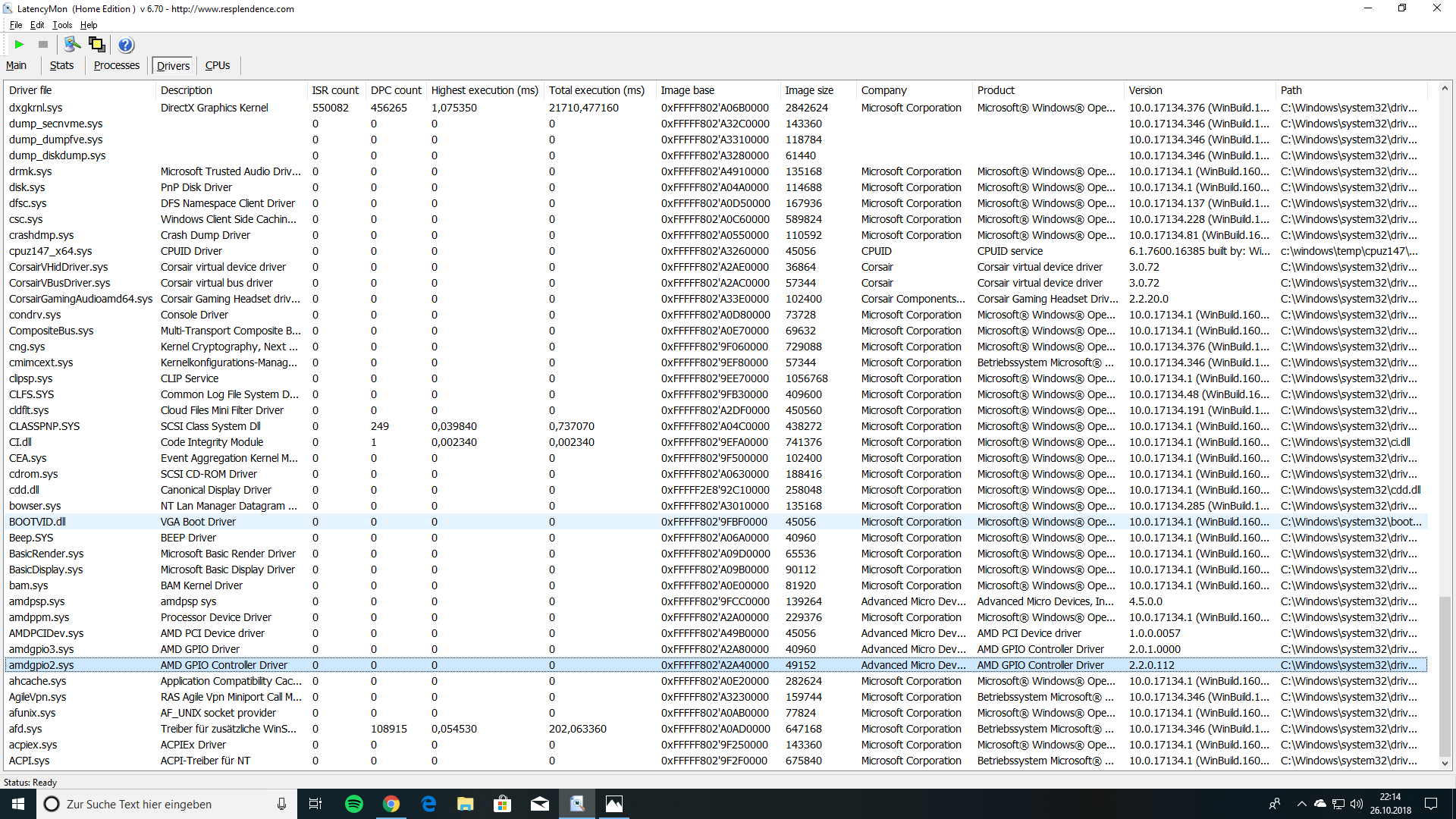

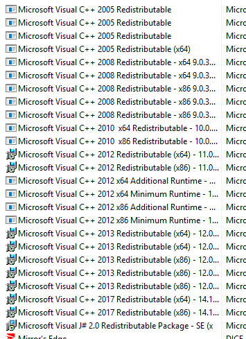

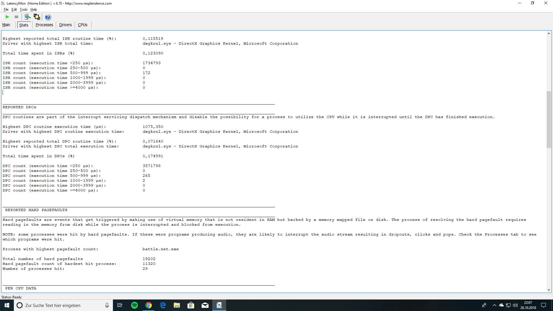

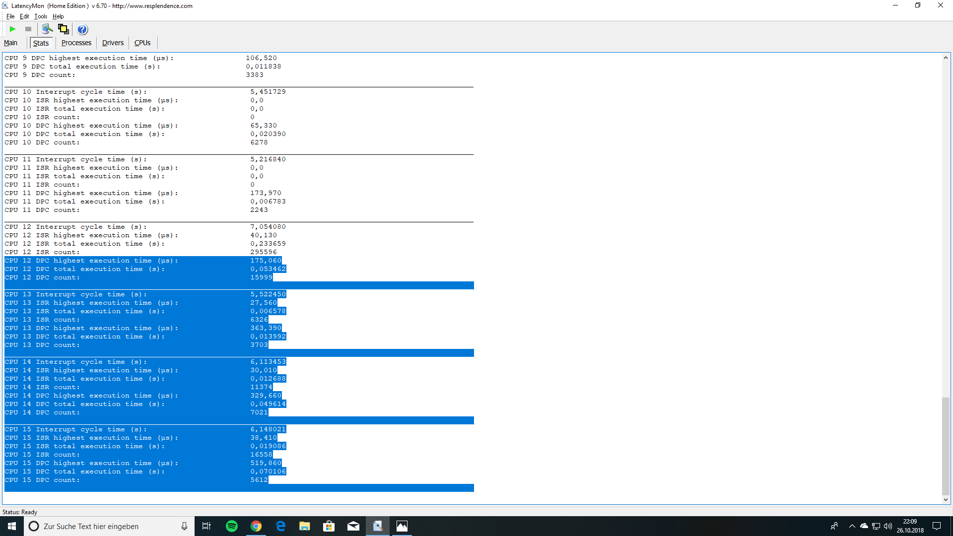

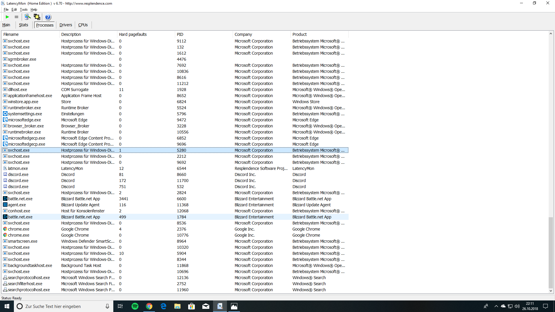

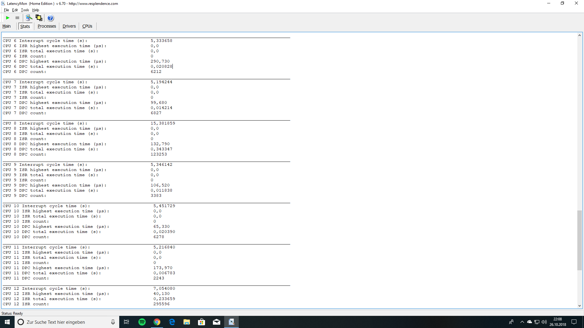

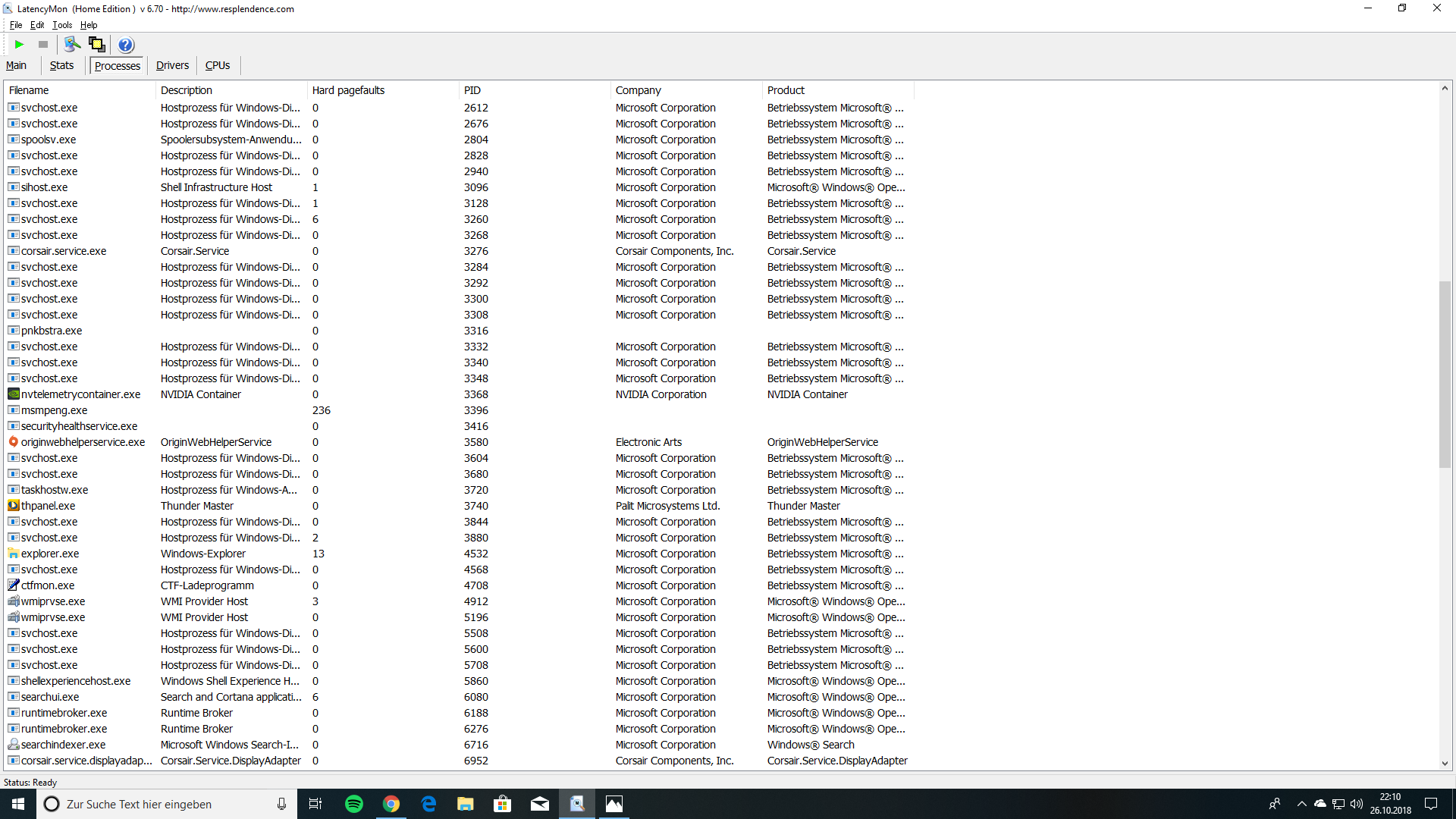

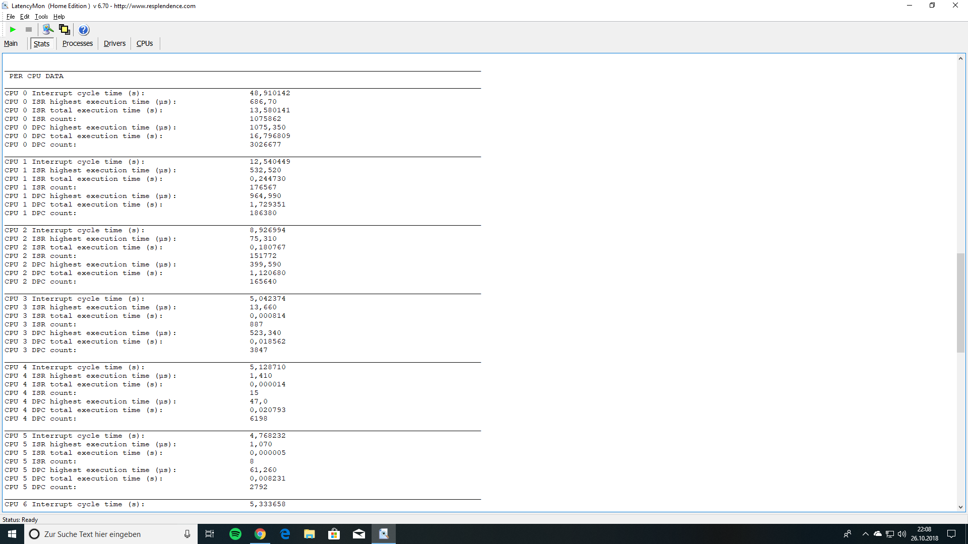

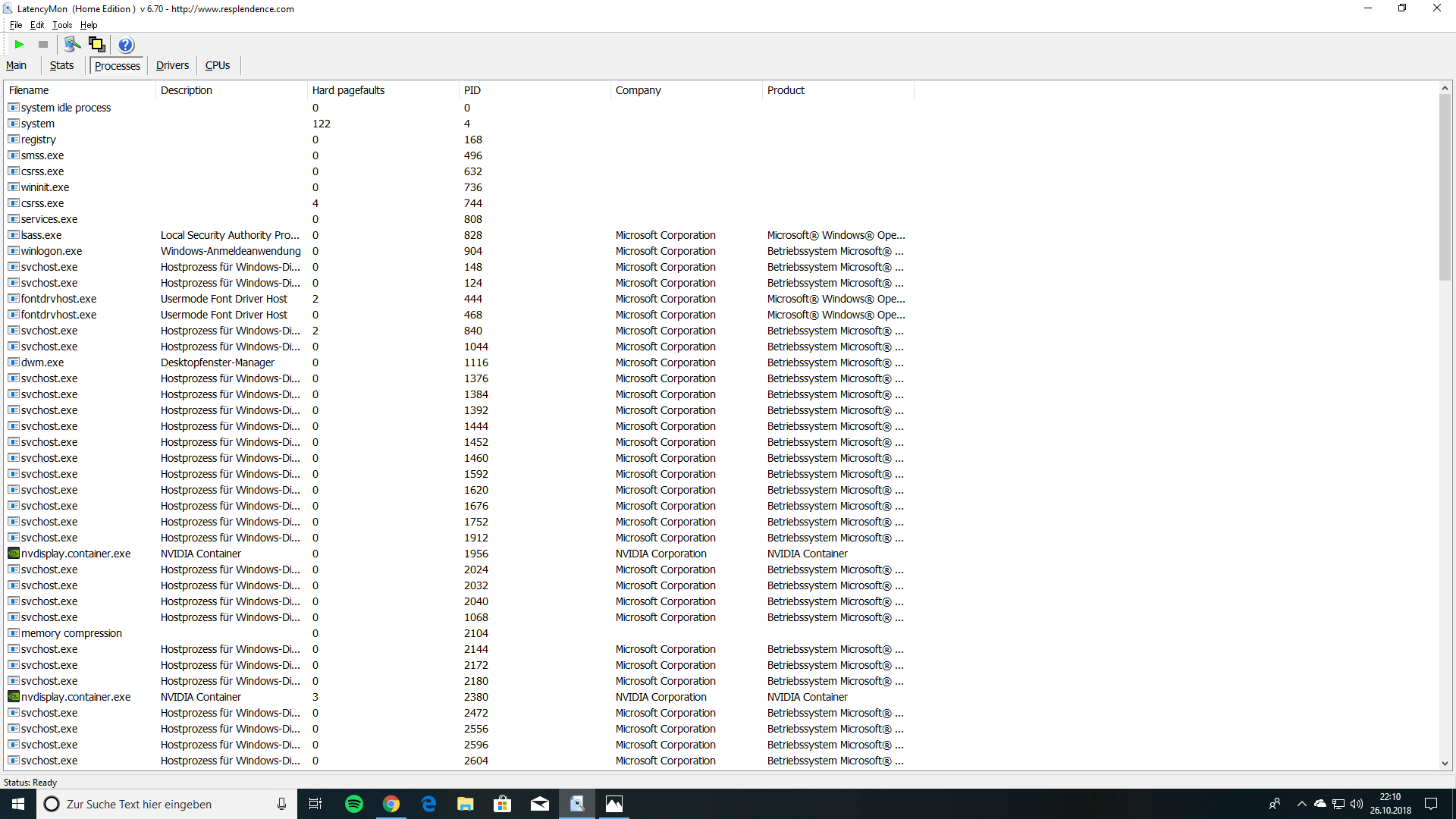

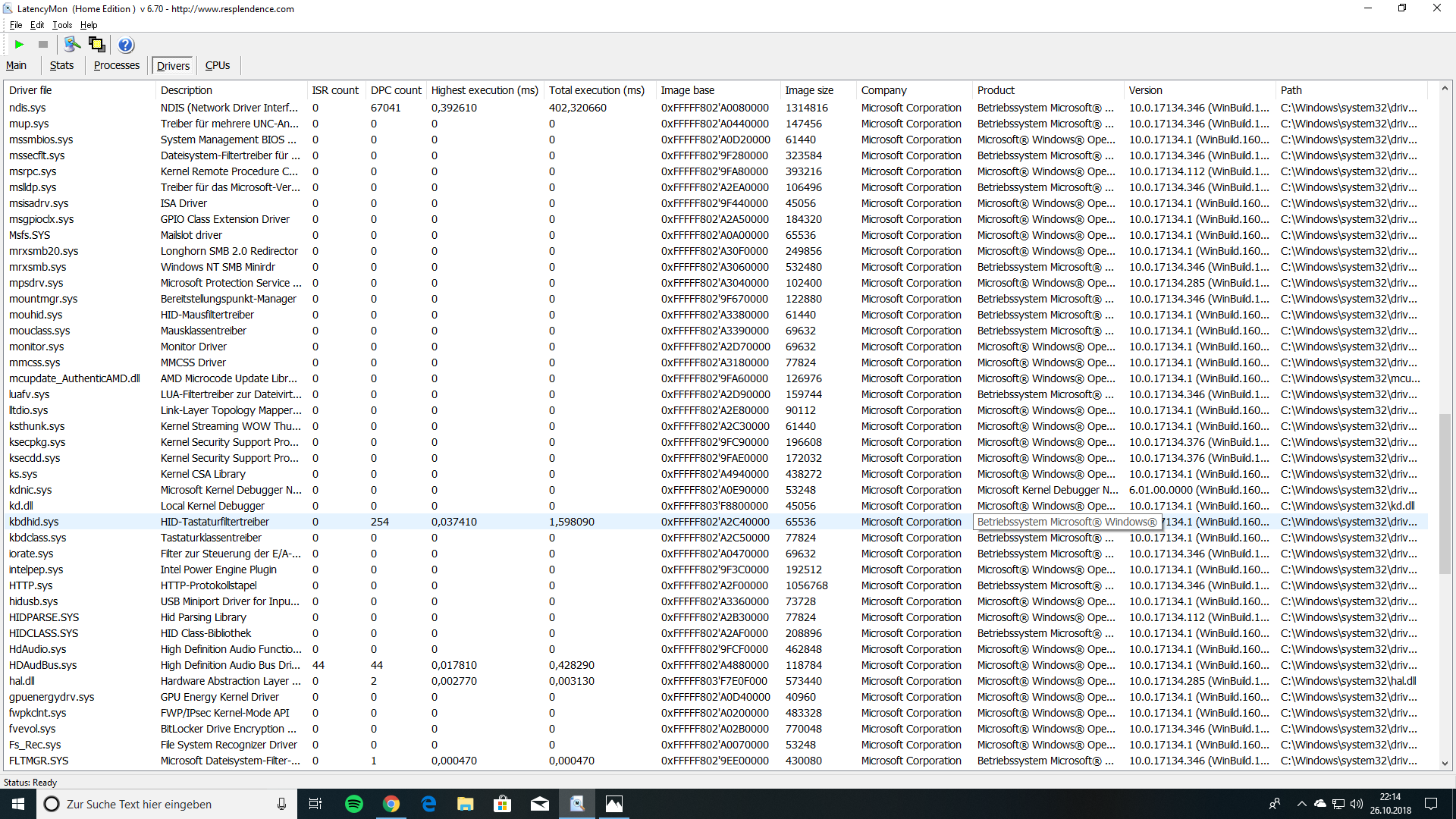

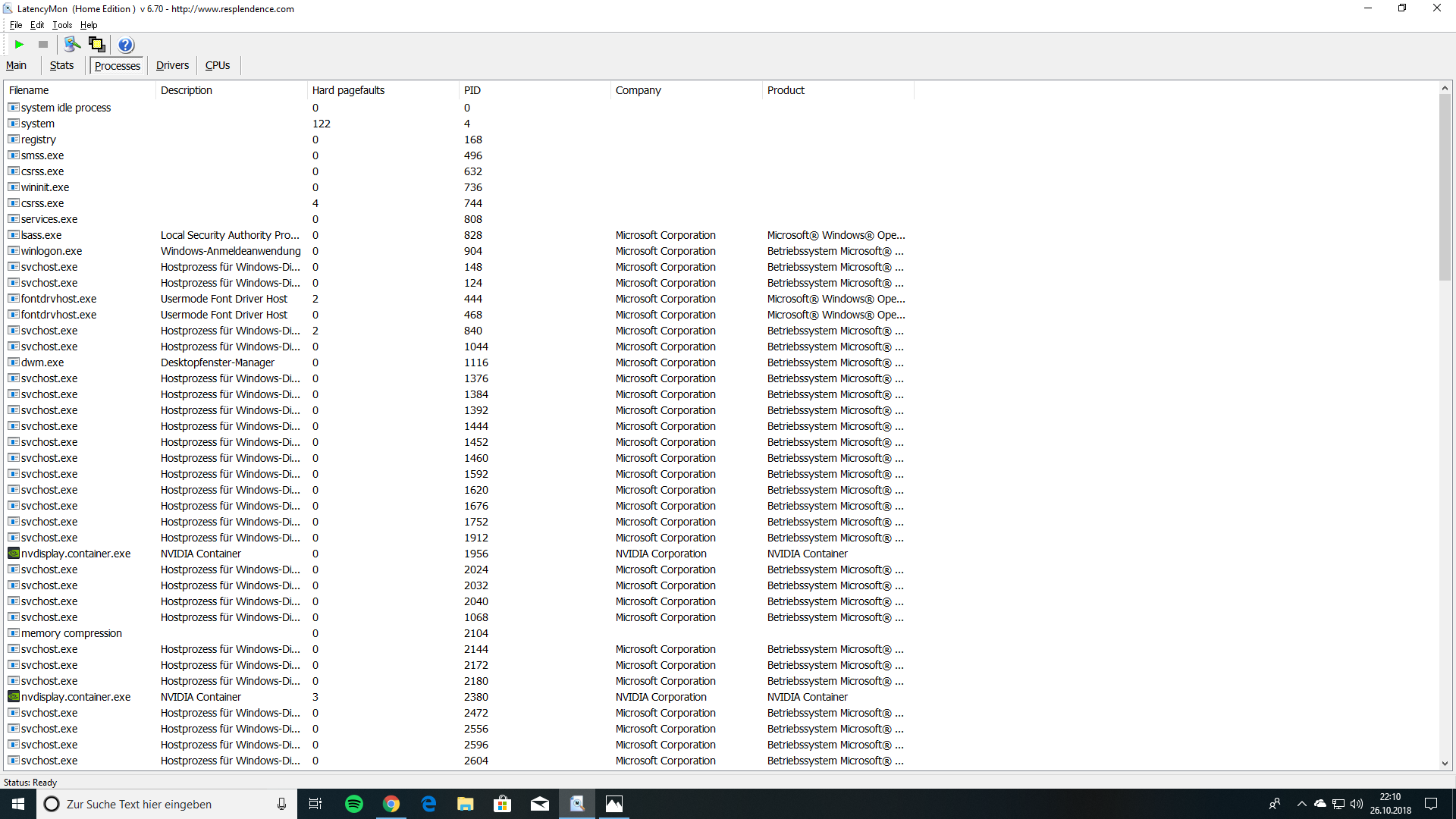

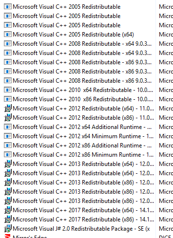

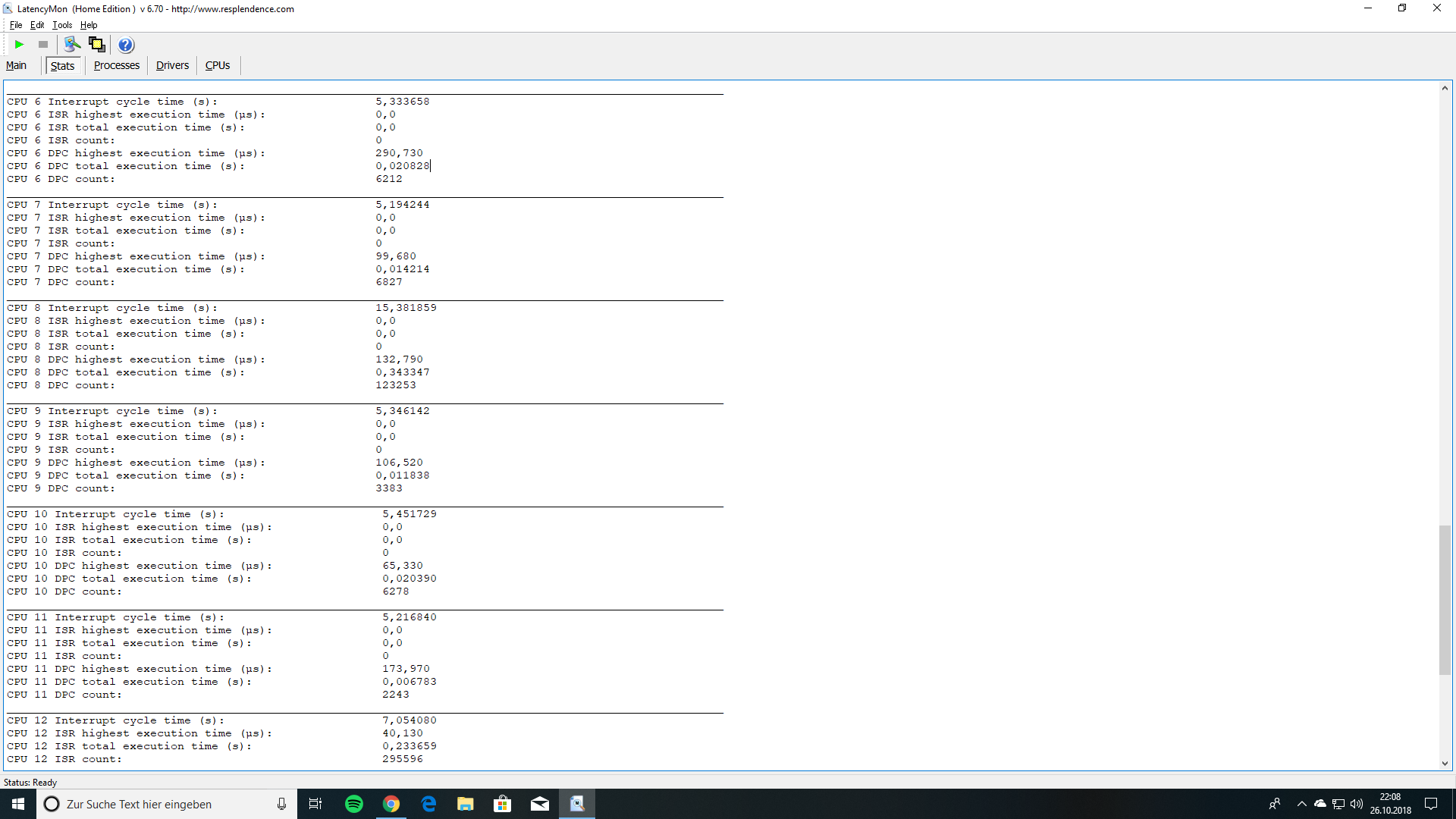

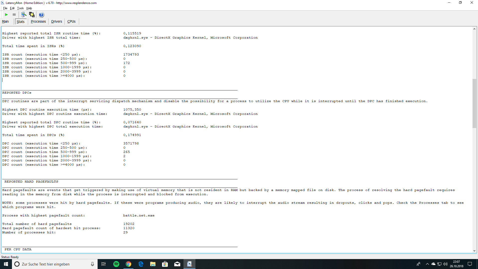

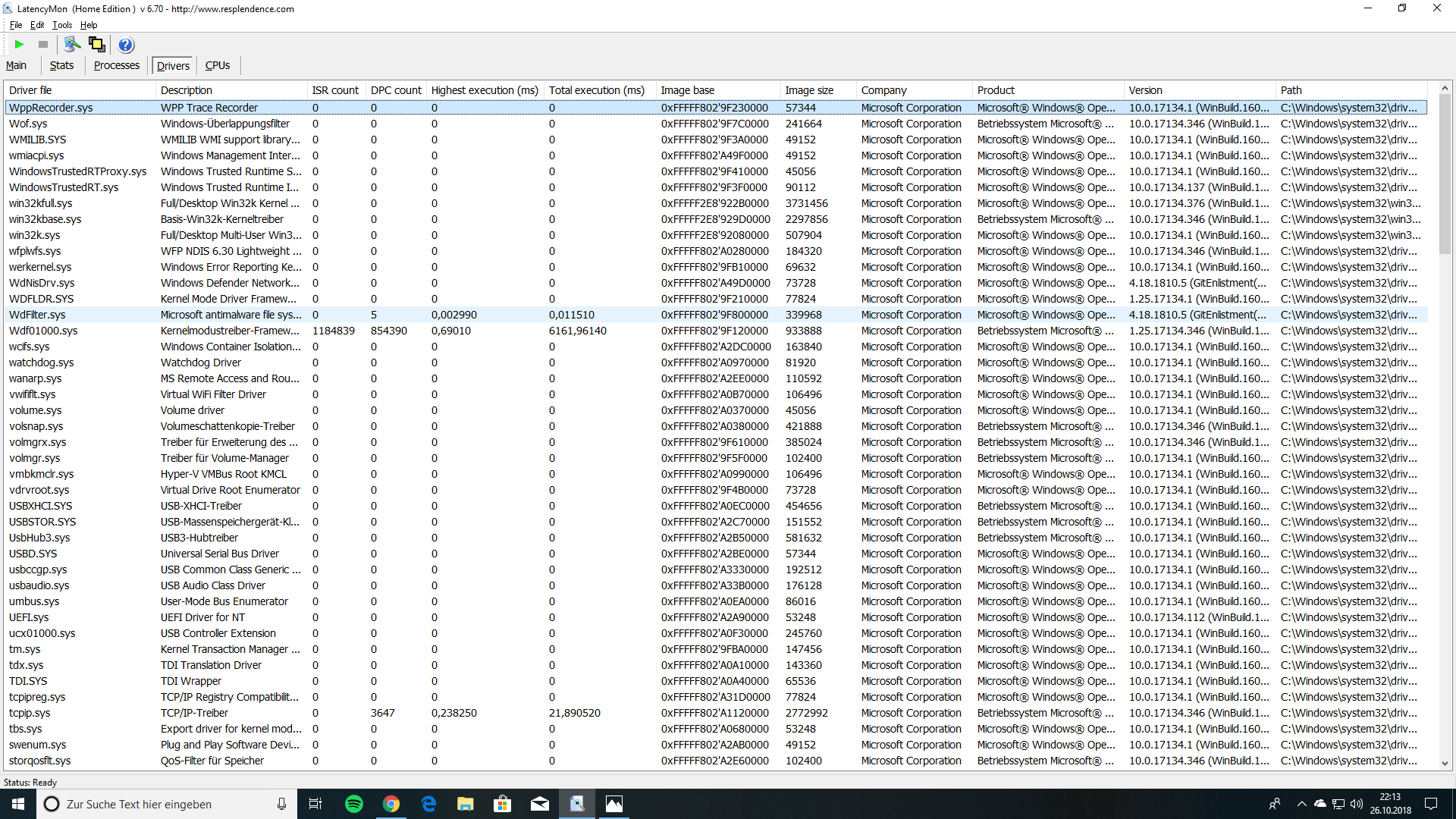

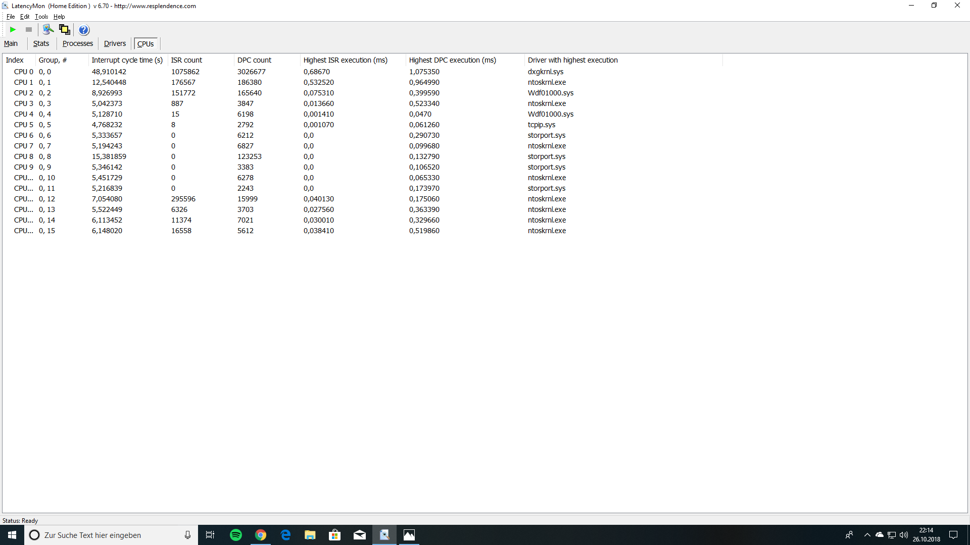

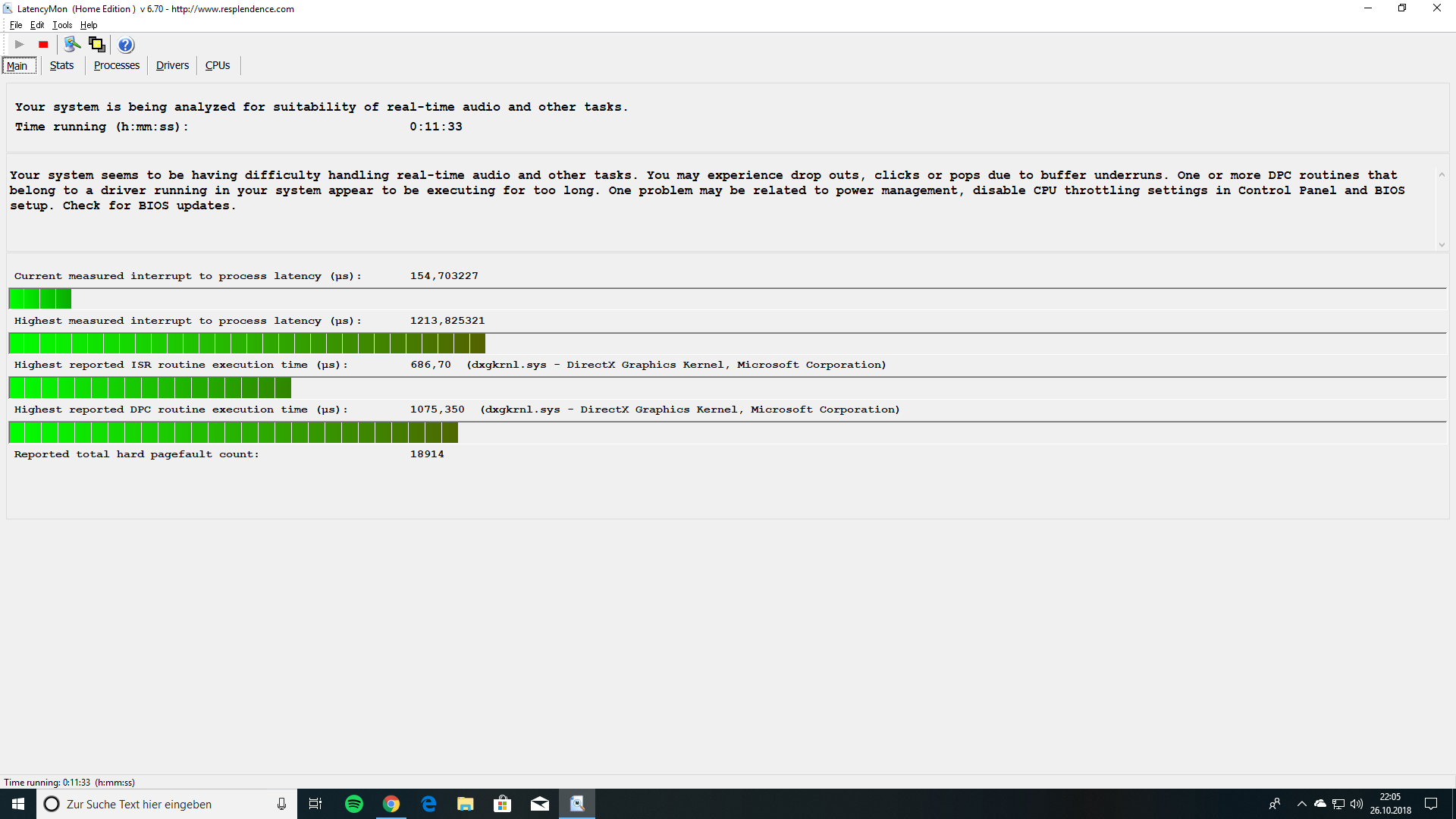

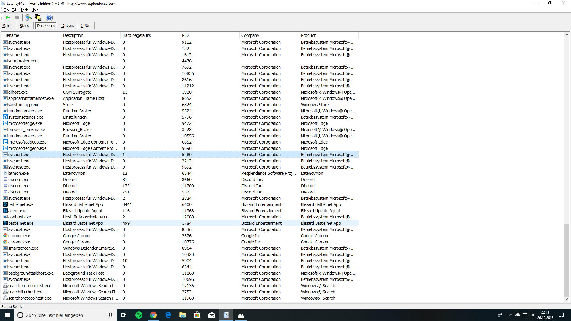

Wie gesagt. Spiele jetzt. Danach schicke ich komplett die Screens. Danach sagst du mir was ich Installieren soll und was nicht, in der Hoffungs das die kack Laggs aufhören..
RAM kann man nicht gesund zaubern., wenn wenigstens ein BlueScreen gekommen wäre, aber so..
Bis hier fehlen von Nvidia.de nur die GPU-Treiber.

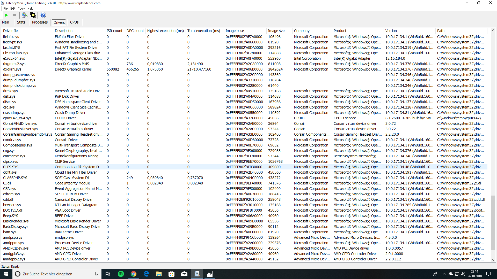

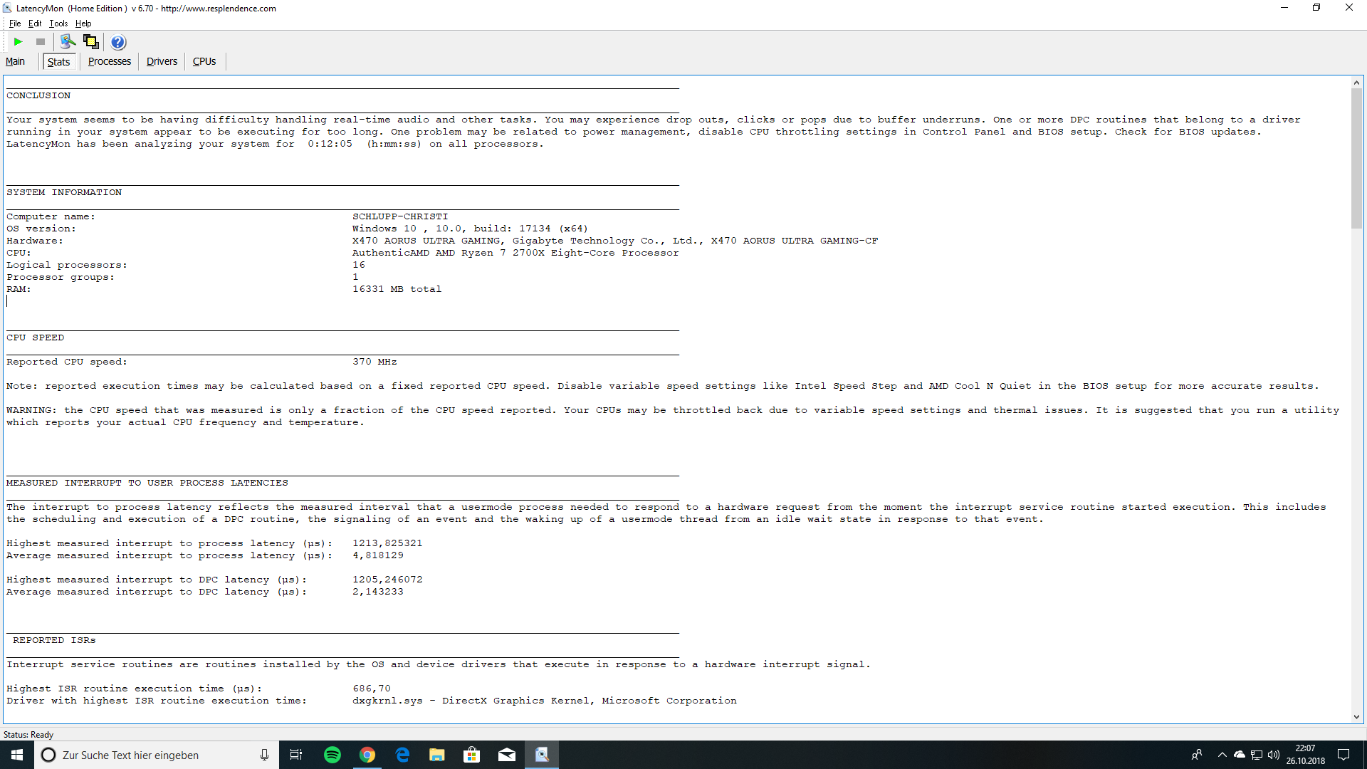

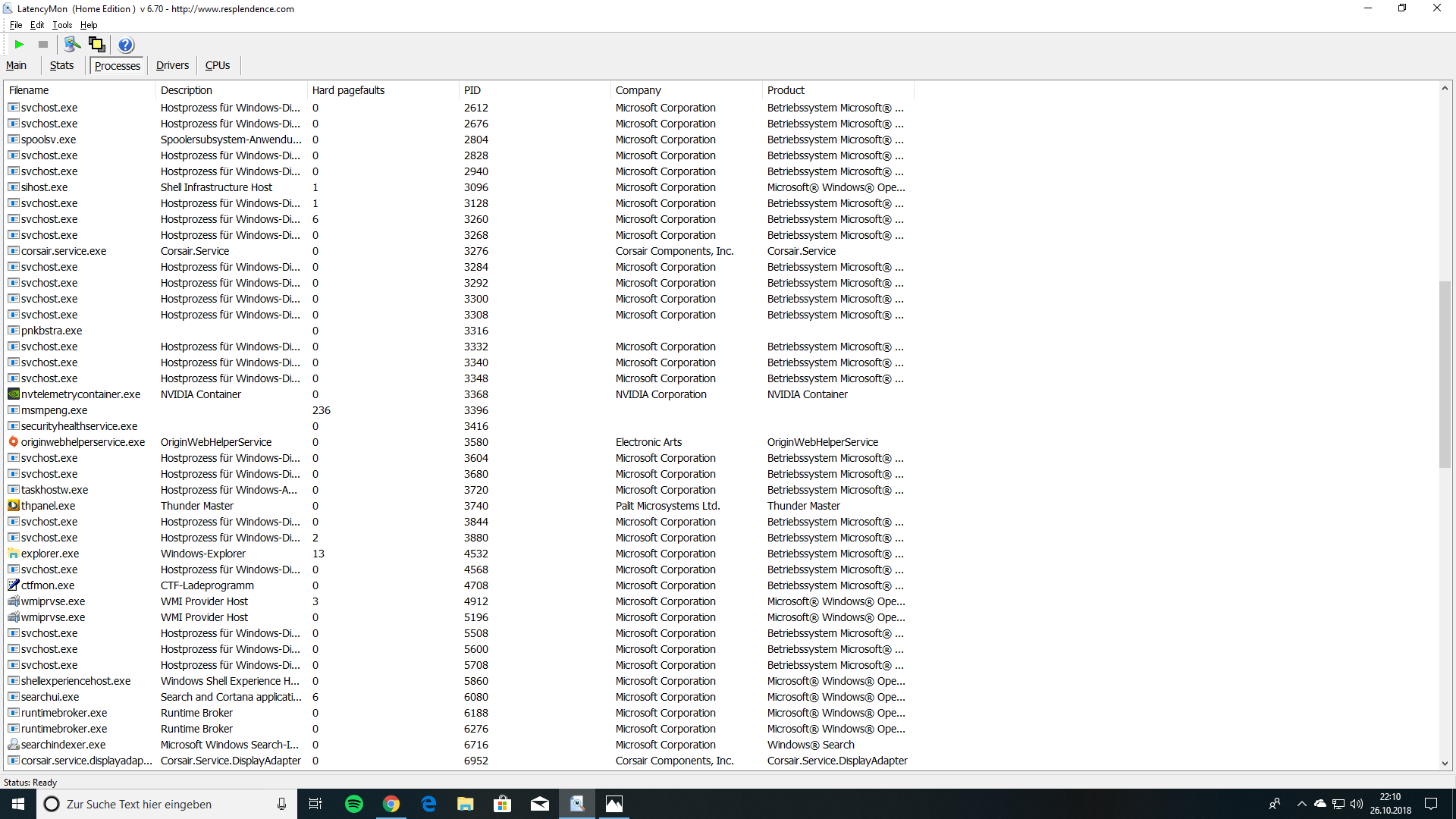

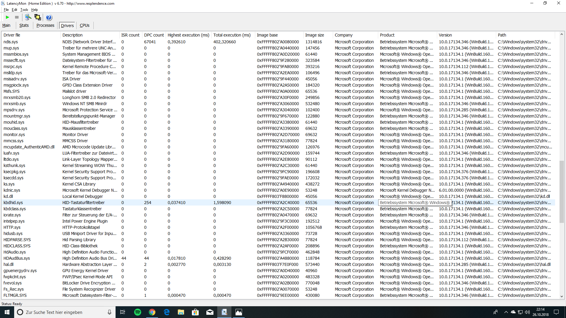

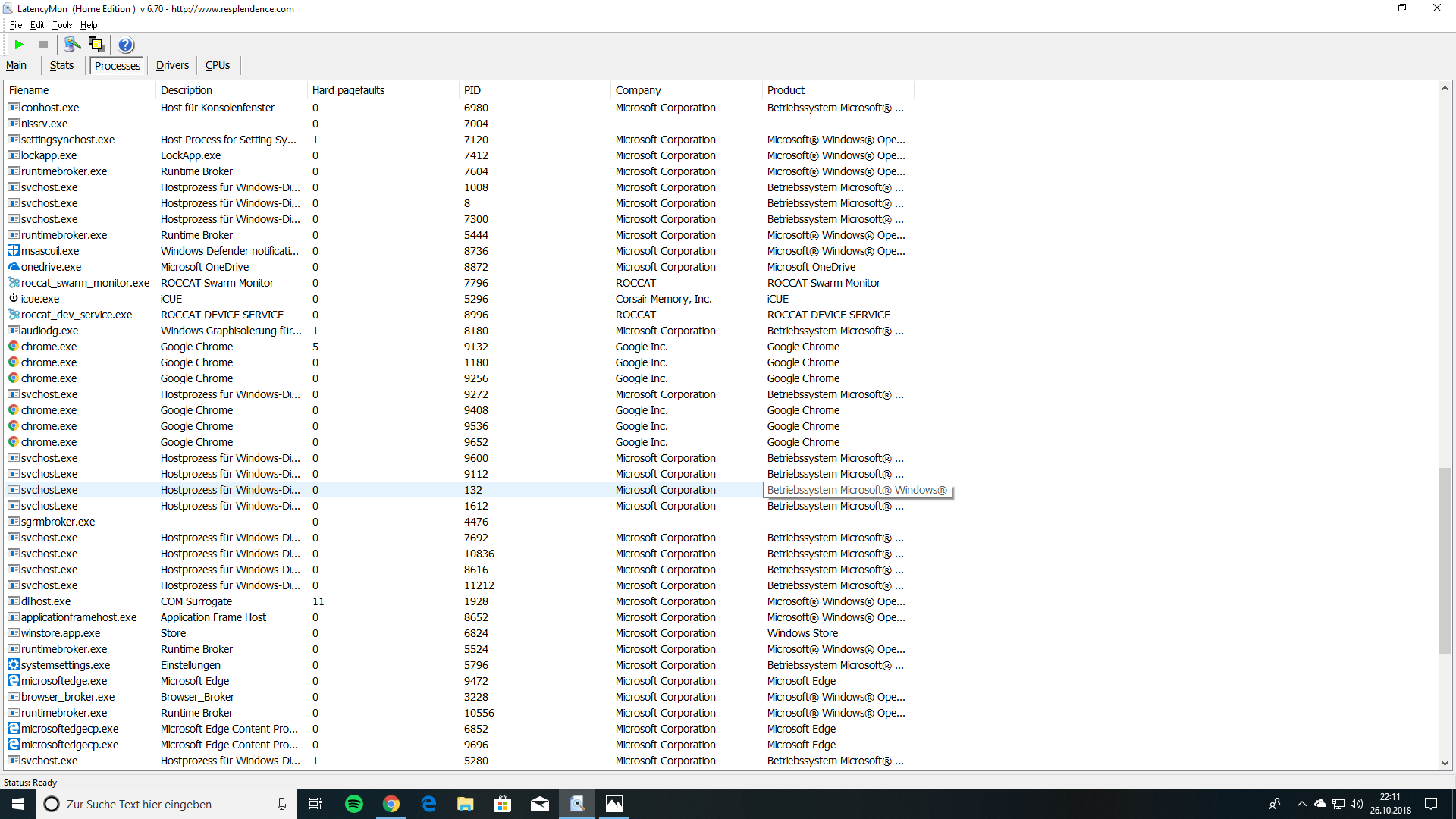

Habe den Aktuelle 416,34 treiber drauf von Nividia. BLuscreens nur wenn XMP an ist oder vorher die Spannung falsch eingestellt war. Jetzt auf 3 Ghz und 1.35V und Timing 16-18-18-38-56-1T keine Abstürze oder Spiel abstürze^^ hier die Screens vom Programm!

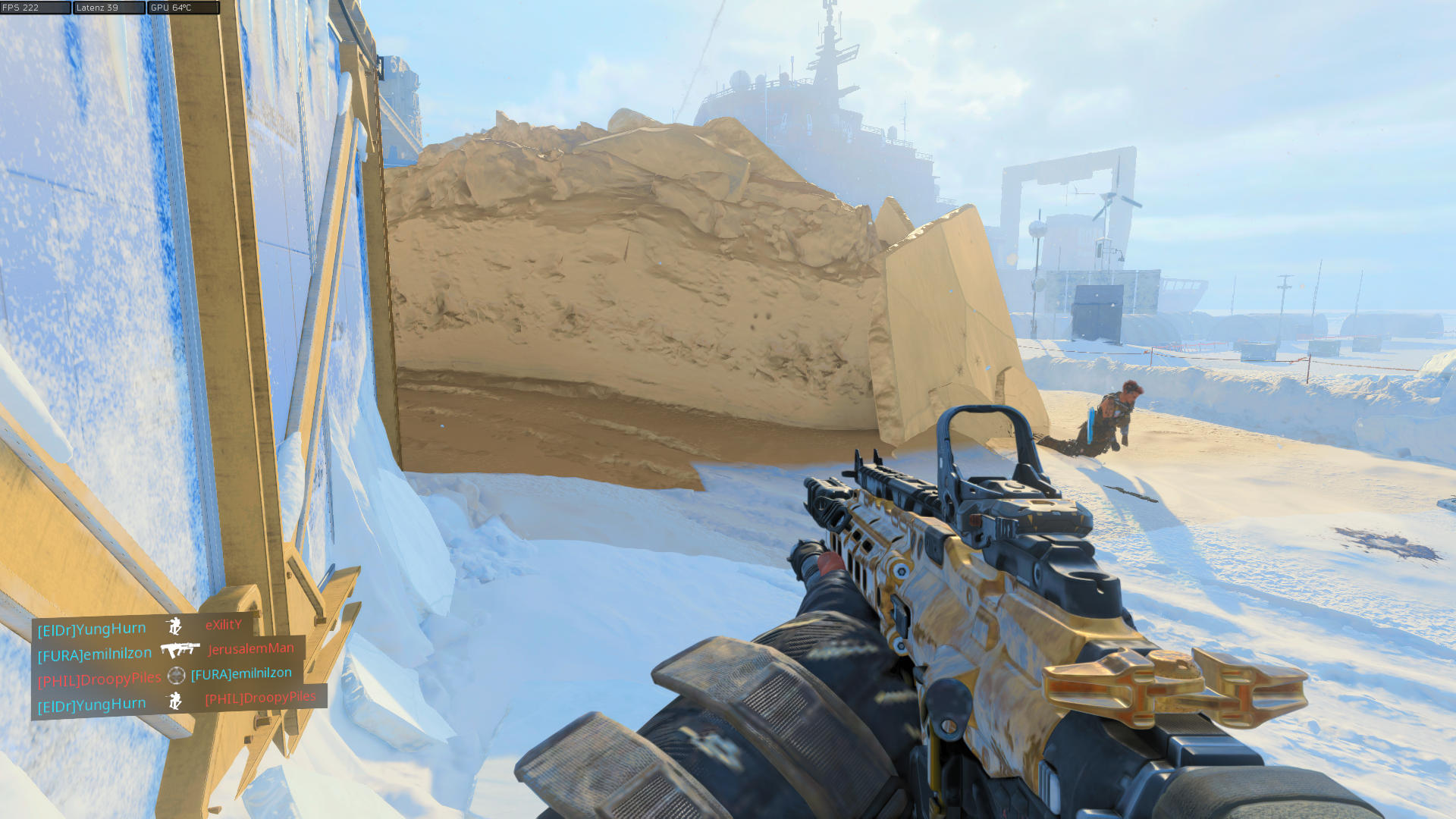

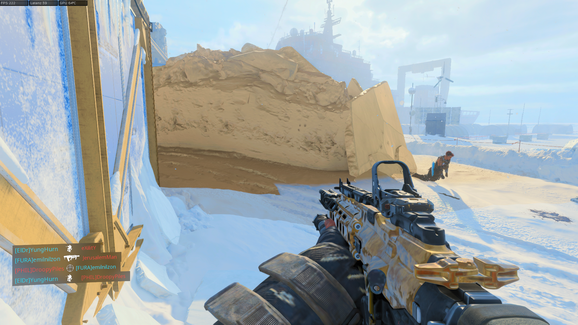

oder Grafikkarte defekt?? Sollte nicht so sein, eigentlich alles weiß. Vllt ein BUG?

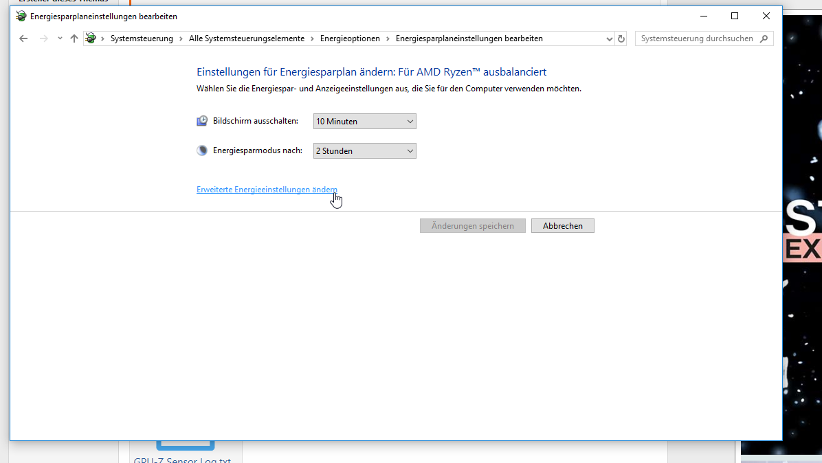

Danach im BIOS "AMD Cool&Quiet" ausschalten und den Ryzen Energiesparplan im Windows aktivieren.

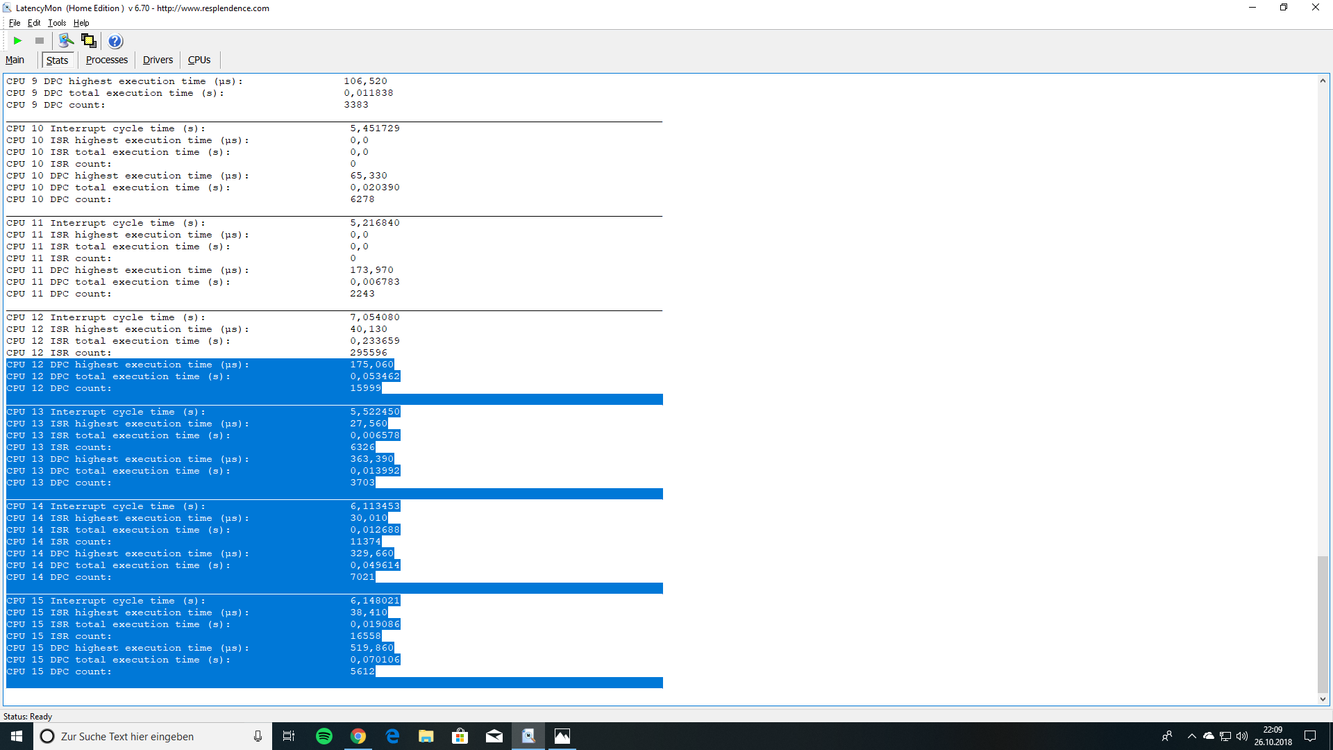

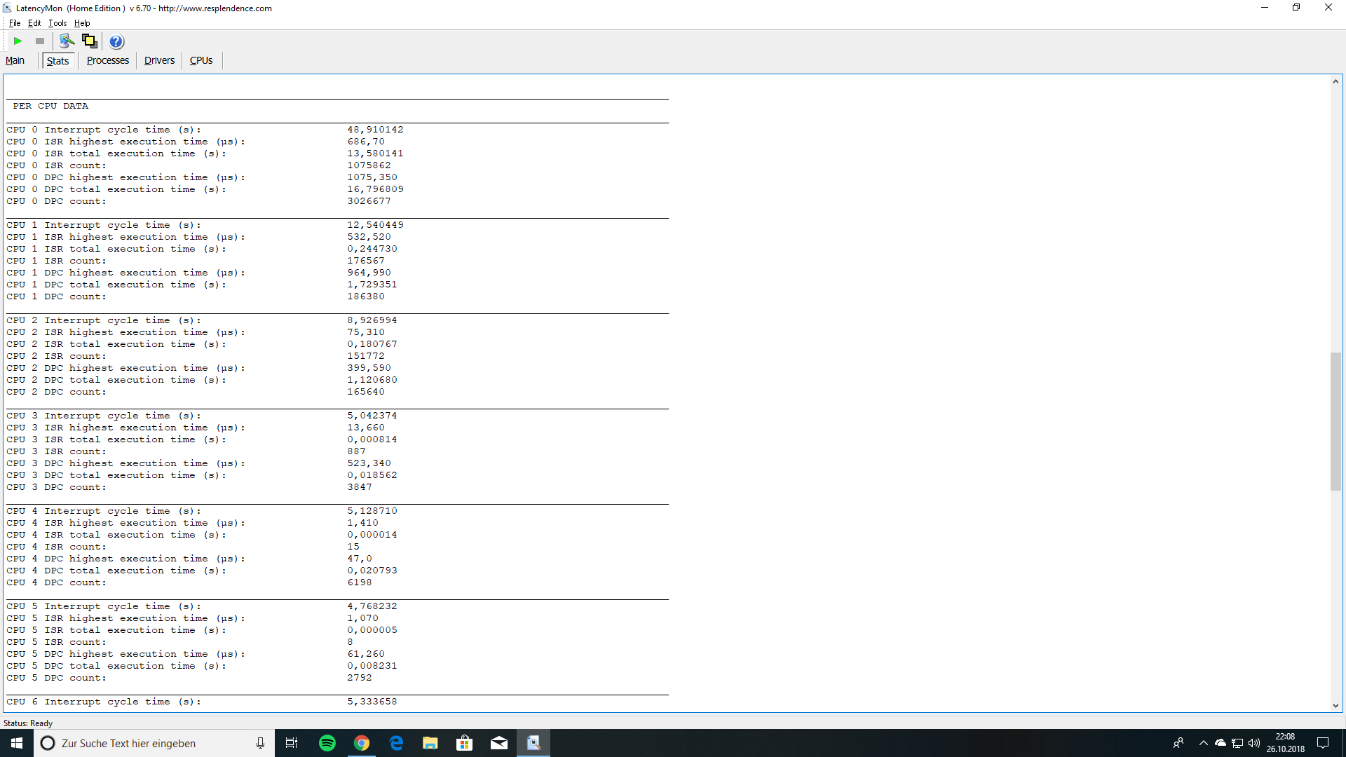

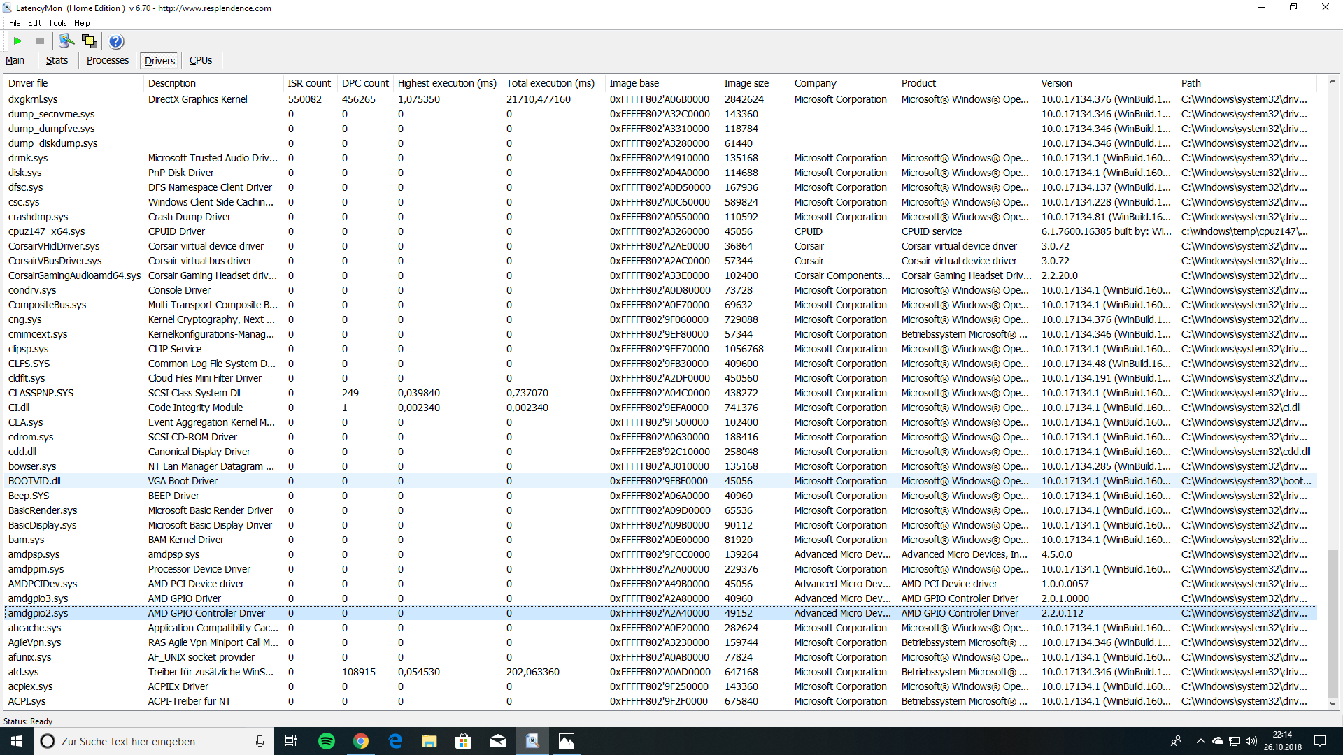

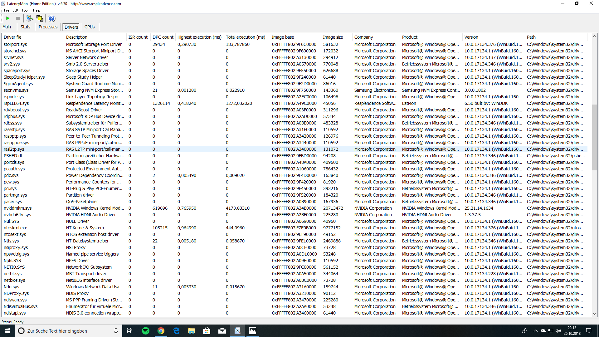

Wdf01000.sys = SYSTEMABHÄNIG, nix zu machen.
Scheint ein größeres Problem zu sein , hat zumindest die HÖCHSTE Unterbrechungszeit. Kann ich z.Z. grade nicht lösen, kein PC frei.
MIr ist aufgefallen das die GPU CLock im Game auf 1900mhz ist obwohl die ein Boost von 1700 hat oder versteh ich die Login von GPUZ falsch?? Hab daraufhin ThunderMaster deinastalliert und MSI Afterburner drauf gemacht ttreotzdem taktet der ingame so hoch??
emeraldmine schrieb:
Wdf01000.sys
Evtl Morgen? Wäre sehr nett!
Hab den Treiber schon 2x neu installiert wie Sie beschrieben habe.
Die Funktion stelle ich im BIOS aus.
Den Energiesparplan vom Ryzen muss ich suchen und umstellen.

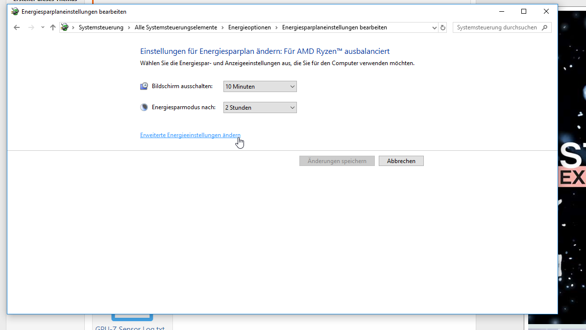

Kannst du hier umstellen (Erweiterte Energieeinstellungen ändern)

Hab den Plan eingestellt und die funktion im Bios und laggt immer noch.

Installiere mal noch das Package welches emeraldmine gepostet hat, dann Neustart PC und schauen ob sich das Problem gelöst hat
läuft trotzdem1900mhz auf Schalter " 2 " . Hab es Installiert und Herunter gefahren und neu gestartet, tortzdem ruckelt es noch stellenweise für 0.5- max. 1 Sekunden.
