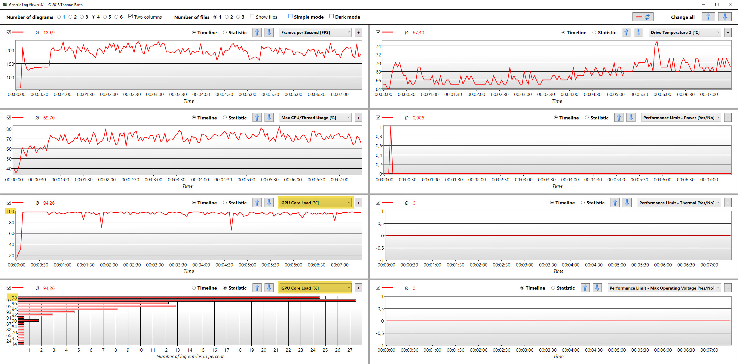

Hallo Schlupp94,
das ganze sieht doch gar nicht so schlecht aus ... allerdings:
  • Problem scheint eher GPU zu sein, läuft oft an die 100% ran (trotz 1080Ti)
  • CPU ist wohl nicht das Problem
  • FPS ist sehr hoch und schwank sehr stark, vor allem "bei hohen FPS" (170-230 FPS) ... passt das mit dem Monitor, kann der dem folgen?
Du hast gesagt "von heute auf morgen ruckelt es", hast du etwa den Grafiktreiber upgedatet? ... irgend sonst was am System verändert (Treiber, Windows-Update). Die hohen FPS mit GPU "an 100%" geben mir schon zu denken, ob da alles "ruckelfrei funktionieren kann" ... vor allem im Zusammenspiel mit Monitor(?). Sorry, aber du scheinst wirklich ein "Power System" zu haben, vielleicht durch (Grafik-) Einstellungen versuchen keine so starke Schwankungen zu haben > 200 FPS(?) ... oder auf 180 FPS begrenzen
... auch noch interessant:
  • welche Auflösung mit
  • welchem Anschluss (Displayport, HDMI, DVI, ...)
wird eigentlich verwendet ... bei den FPS?

... du hast einen 60Hz Monitor(?) ... und lässt "voll auf Anschlag" rendern? Ich habe auch nur einen 60 Hz Monitor, bei mir ist das so:
  • VSYNC = an -> absolut stabiles Gaming (klar, halt bei 60 Hz)
  • VSYNC = aus -> Mikroruckler (GPU am Anschlag, aber immer noch nur 60 Hz :))
Weil Monitor nicht mehr kann! ... das sieht man sehr deutlich bei den in Games integrierten Benchmarks, z.B. SofTR: da ruckelt es bei mir mit offenem VSYNC und es werden natürlich (angeblich) grössere FPS angezeigt, da mein Monitor aber nur 60 Hz kann, muss die Graka das irgendwie wieder auf 60Hz "runterbrechen" ... je nachdem wie das "durch 60 teilbar ist" kann es da schon Probleme = Ruckler geben.
