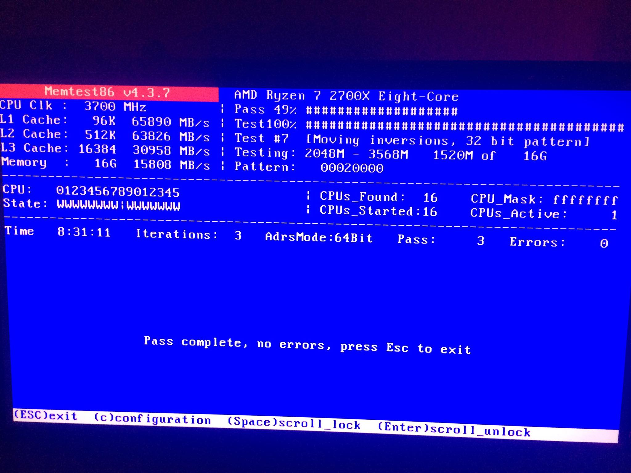

So hab den jetzt über 13 Stunden laufen lassen den memtest und 4 Pass und im 5ten 10 Tests ohne irgendein fehler?? Was mach ich nun? :D
Das war heute Morgen und eben nach über 13 Stunden stand nur Pass 4 und Test #10 und keine Errors!

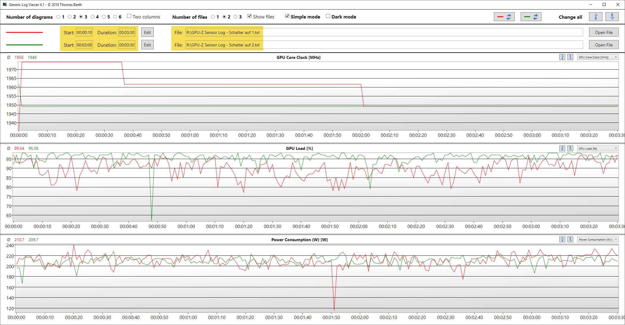

Also die Grafikkarte scheint ja "ganz gut zu rennen" (habe Zeiten der Logs synchronisiert):
Ein komplettes HWINFO-Log wäre schon hilfreich, da sieht man dann auch "den ganzen PC" ...
Wurde denn ein GPU-Benchmark schon gemacht?
Falls ja, lief der ohne Stottern und Ruckeln?

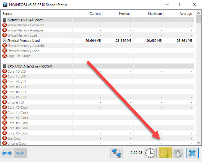

das ist kein log, das ist ein hardware report.
du musst bei hw info oben auf "sensors" gehen und dann unten auf "start logging". dann lässt du das im hintergrund mitlaufen und startest ein spiel, in dem du fps drops hast.
wenn n drop vorgekommen ist, machst das spiel aus, und stoppst den log. da kommt ne tabellendatei raus. die hier hochladen.
Das ist kein Log-File, das ist ein Report (PDF). Ich meine Log-Aufzeichnungen von HWINFO (gibt dann eine *.csv Datei).
und dann Logging starten:
Das Forum sagt ich kann die PC.CSV datei nicht hochladen??
Kannst sie zippen ... dann ist sie nur noch < 10% gross und hat eine andere Dateiendung.
Hier.
WAU ... du hast geschafft, was ich noch nie gesehen habe: du hast genau EINEN Log-Eintrag in der Log-Datei.
Du musst das schon ein wenig laufen lassen:
  • HWINFO Logging starten
  • Gamen .... mehrere Minuten
  • HWINFO Logging stoppen
  • Logdatei zippen und hochladen
Hast du FRAPS ... falls ja, VOR HWINFO starten, dann werden normalerweise auch noch die FPS geloggt!
