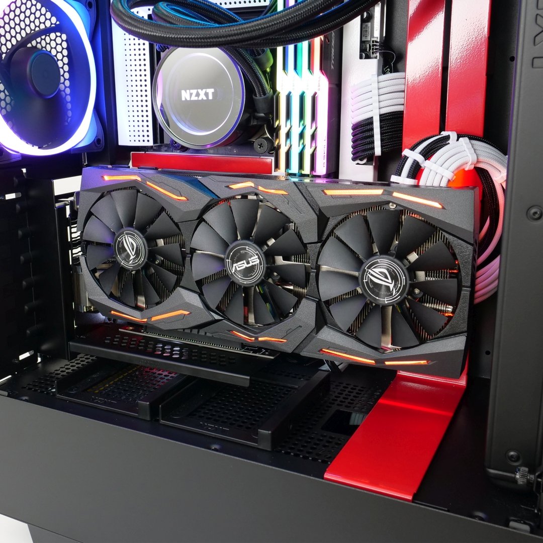

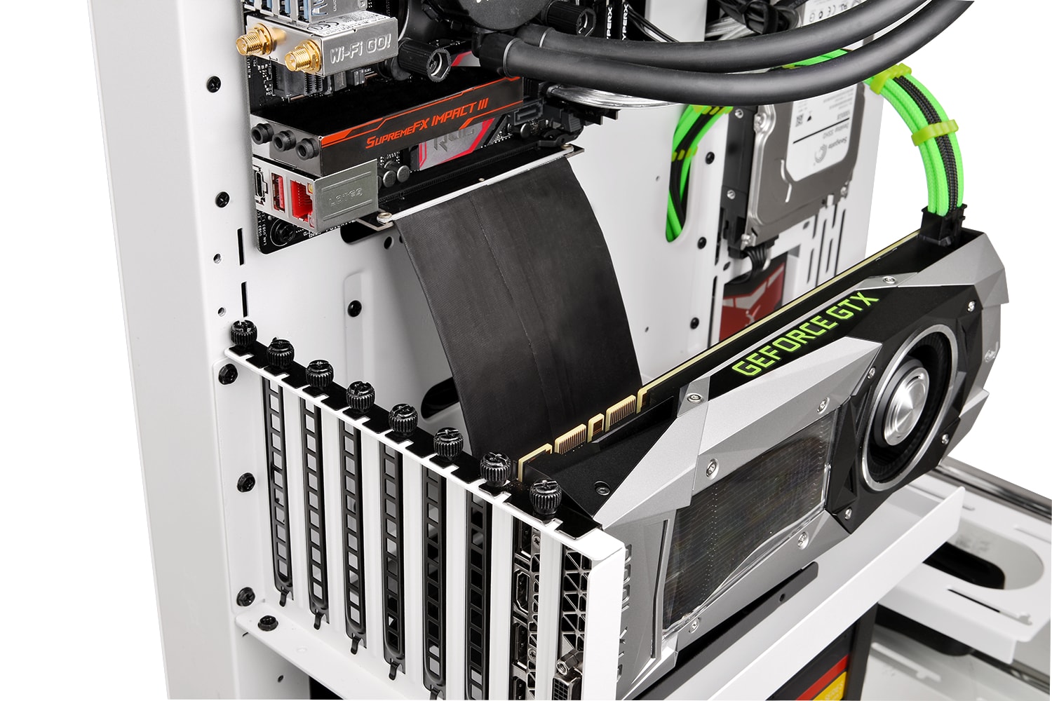

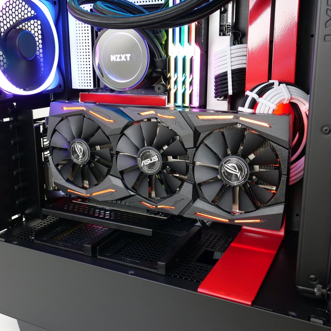

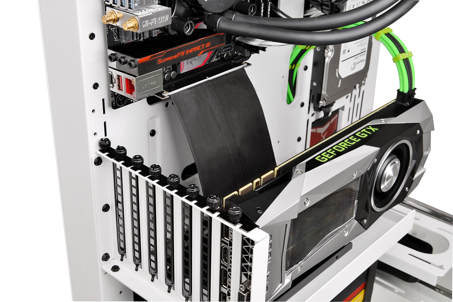

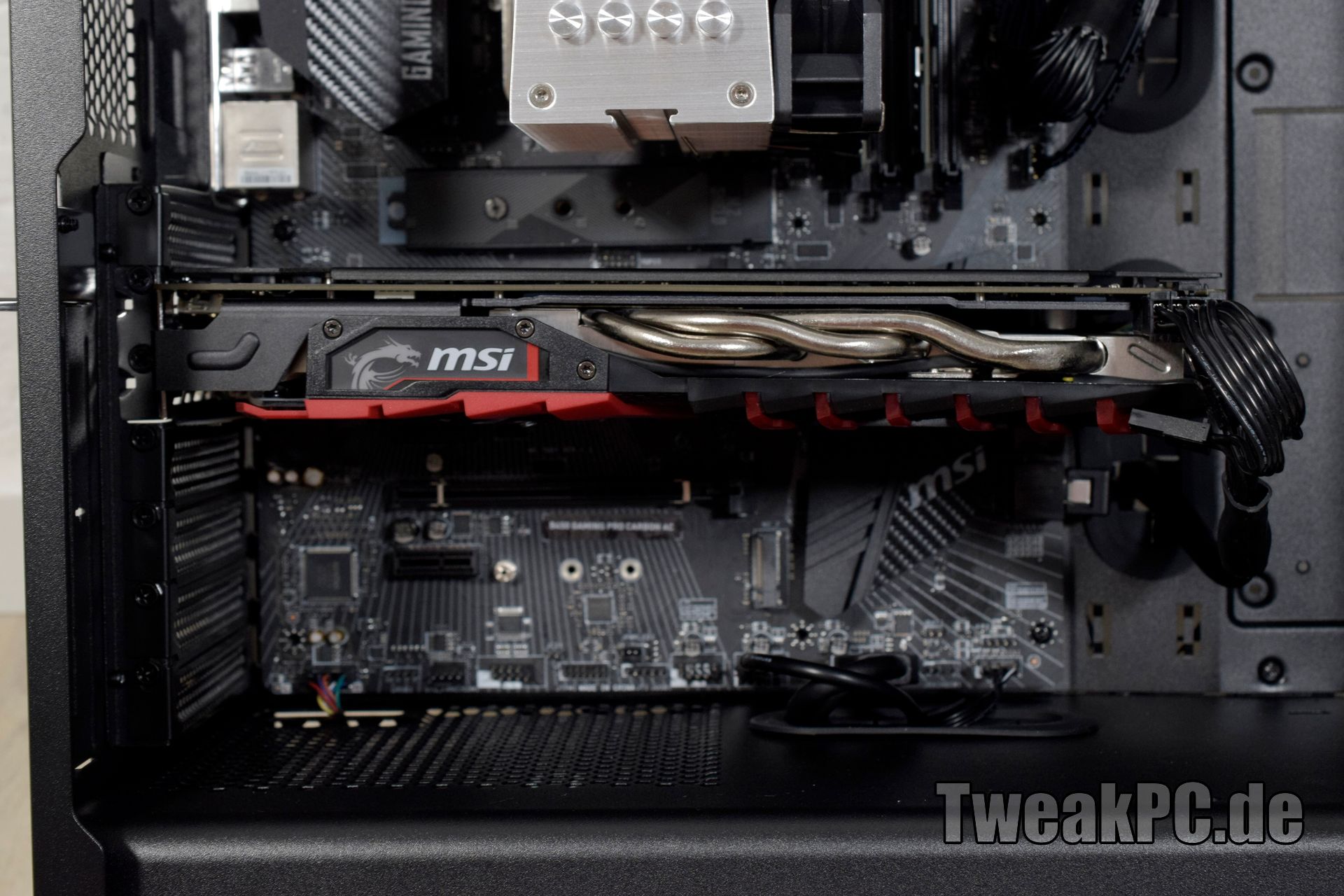

Ich meinte ob die Grafikkarte direkt im PCI-Express Slot hängt, oder per Riser-Kabel oder Vorrichtung am Mainboard angeschlossen ist, damit sie vertikal im Gehäuse verbaut werden konnte...
Mit Riser Kabel :

Mit Riser Kabel :
hängt ohne Riserkabel drinne
