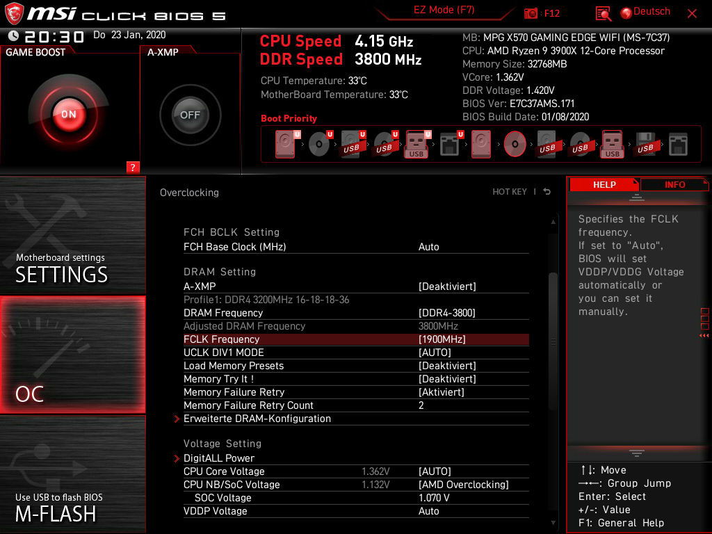

Sorry, ich habe dir das falsch benannt. Du musst den Wert bei "FCKL FREQUENZY" bei 2933 MHz laut XMP Profil, dann auf 1466 MHz stellen. Wenn du andere Werte einsetzt oder anderes Profil, dann ist der Wert unter FCKL FREQUENZY immer die Hälfte vom eingesetzten DDR4 Takt. Setzt du beispielsweise den Takt auf DDR4-3000 = 1500 FCKL FREQUENZY.
Den Wert, den ich dir irrtümlich benannt habe (FCH BCLK Setting) bleibt auf AUTO stehen! (siehe Bild).

Du hast aber gesehen welche Generation er hat? Da ist nix mit FCLK einstellen. Wsl. gibts die Option bei Ihm nicht mal. ->Schildkröte09 schrieb:Sorry, ich habe dir das falsch benannt. Du musst den Wert bei "FCKL FREQUENZY" bei 2933 MHz laut XMP Profil, dann auf 1466 MHz stellen.
Dome27 schrieb:Prozessor: AMD Ryzen 5 2600
Wenn du ins BIOS gehst lade bitte mal die Standardeinstellungen mit F5. Danach mit F10 speichern und nochmal testen. XMP lässt mal komplett aus.Dome27 schrieb:Spiel ist gerade erneut ohne Fehlermeldung geschlossen worden :/

Ich verstehe jetzt nicht ganz, was das mit der Generation des Prozessors zu tun haben soll?
Ist das nicht Sache des Mainboard BIOS?
Und bei MSI wird es doch diese Einstellung geben!
Wenn ich jetzt einen Prozessor der anderen Generation bei mir auf das Mainboard packe, ändern sich doch nicht meine BIOS Einstellungen.

Mit JEDEC Standard von 2133 MHz (1066 MHz FCKL Frequenzy) sollte jedes DDR4-RAM Modul bei 1,2V stabil laufen! Wenn nicht, ist der RAM nicht in Ordnung!

Das du den Takt der Infinity Fabric (FCLK) bei den 2000er Ryzen nicht verstellen musst bzw. überhaupt kannst.Schildkröte09 schrieb:Ich verstehe jetzt nicht ganz, was das mit der Generation des Prozessors zu tun haben soll?
Vor Ryzen 3000 ist FCLK = 1/2 Ramtakt. Immer. Automatisch.

Aso, dass weiß ich natürlich nicht, weil noch keinen solchen auf meinem Board eingesetzt habe.
Es ist schon traurig, das sich die FCLK Frequenzy nicht automatisch anpassen kann, wenn der DDR4 Takt eingestellt wird. Wohingegen das natürlich ohne diese Einstellungsmöglichkeit im BIOS auch funktionieren sollte.
Die Synchronisation ist schon wichtig. Und darauf hinweisen sollte man deshalb schon.

FCLK ist auch bei Ryzen 3000 bis einschließlich DDR4-3600 immer automatisch 1/2 Ramtakt. Erst darüber hinaus musst du du FCLK manuell anpassen. Sprich bei 3666/1833, 3733/1867 und bei 3800/1900.Schildkröte09 schrieb:Es ist schon traurig, das sich die FCLK Frequenzy nicht automatisch anpassen kann, wenn der DDR4 Takt eingestellt wird. Wohingegen das natürlich ohne diese Einstellung auch funktionieren sollte.
Mehr als 3800/1900 geht synchron nicht. Will man dann mehr Ramtakt muss man asynchron laufen lassen (und kassiert eine Straflatenz die für die meisten Zwecke kontraproduktiv ist).

OK, neue Erkenntnis! Meine 3200er Module laufen ja auf DDR4-3800. Deshalb bei mir keine automatische Anpassung! Ohne @ZeroCoolRiddler wäre ich damals nie darauf gekommen, diesen anzupassen.
