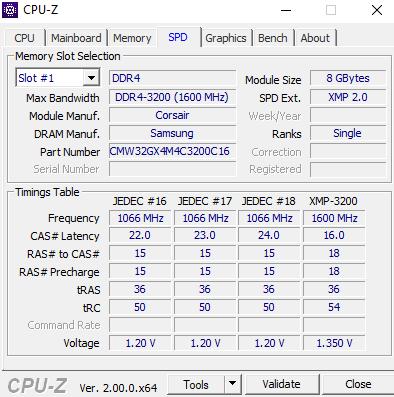

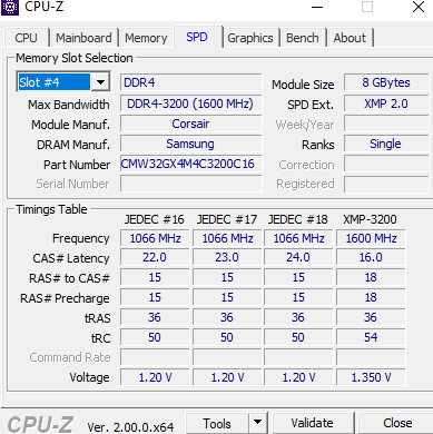

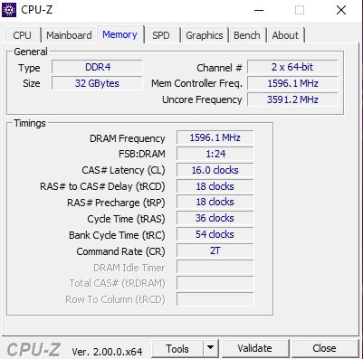

Das MSI MPG A850GF ist ja ein Multirailgerät, hast du die Graka auch dementsprechend verkabelt (VGA1 und VGA2) damit auch die passenden Rails belastet werden, gibt ja 3 VGA Anschlüsse?
Und bitte mal Screens von CPU Z Reiter Memory und SPD (alle Riegel) machen.

Jo, habe VGA1 und VGA2 verwendet.
OK, das sieht gut aus, alles SR und keine Mischbestückung.
Mach dir jetzt mal einen Bootstick mit Memtest und lass den mal laufen, sollten da Fehler auftreten mal die RAM Spannung um 0,02V (also auf 1,37V) erhöhen.
