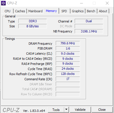

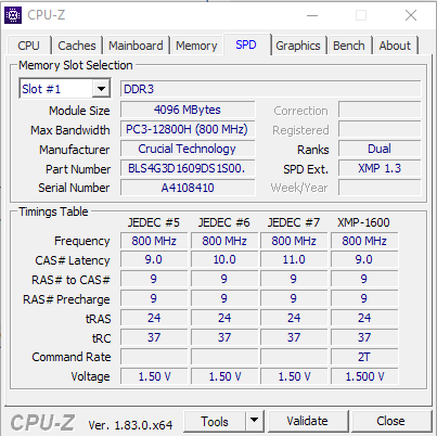

ich hab auch schon gedacht dass es am Ram liegen könnte, habs gestern noch Memtest geprüft, ohne Fehlermeldung. Was soll ich da denn bei CPU-Z rauslesen :D bin dann doch nicht so in der Materie
cpu-z
nimmst die zip, english
entpackst, startest und guckst
Hier ein Beispiel, anhand meiner Modulekiste
https://prnt.sc/ipwsbt (Reiter Memory)
https://prnt.sc/ipwscd (Reiter SPD)
ersteres ist wie er gerade läuft und angesprochen wird, letzteres vom RAM ausgelesen wie er laufen sollte.
Musst halt notfalls in's Bios/(U)EFI und gucken was du alles einstellen kannst, meistens das nötigste, wie du siehst reicht schon aus.
In meinem Falle ging es indem ich einfach das richtige XMP-Profil geladen habe.
Gruss HL
scheinen normal zu sein die Werte, oder? Die 128 clocks scheinen mir hoch aber weiß nicht was die bedeiten :freak:
