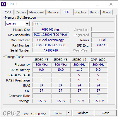

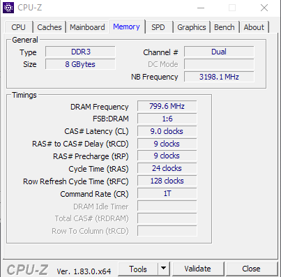

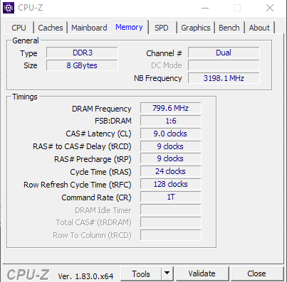

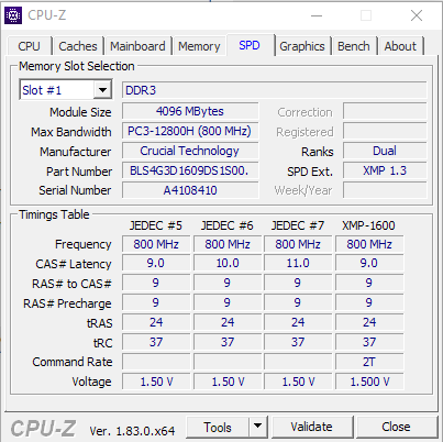

PaulUA schrieb:
scheinen normal zu sein die Werte, oder? Die 128 clocks scheinen mir hoch aber weiß nicht was die bedeiten :freak:
Die boot-cd hat auch nichts gefunden gehabt :/
Joa Command Rate sollte eigentlich auf "2T" und tRFC ist ja was anderes wie im SPD Reiter das tRC ;-)
Also zwei Möglichkeiten, entweder kannst du auf 2T umstellen und das löst das Problem, oder du bekommst die 2T mit dem XMP-Profil was einfacher wäre im Bios/(U)EFI
Gruss HL
Okay danke,
hab jetzt CR auf 2T gestellt... mal schauen, bisher hat nichts geholfen.
