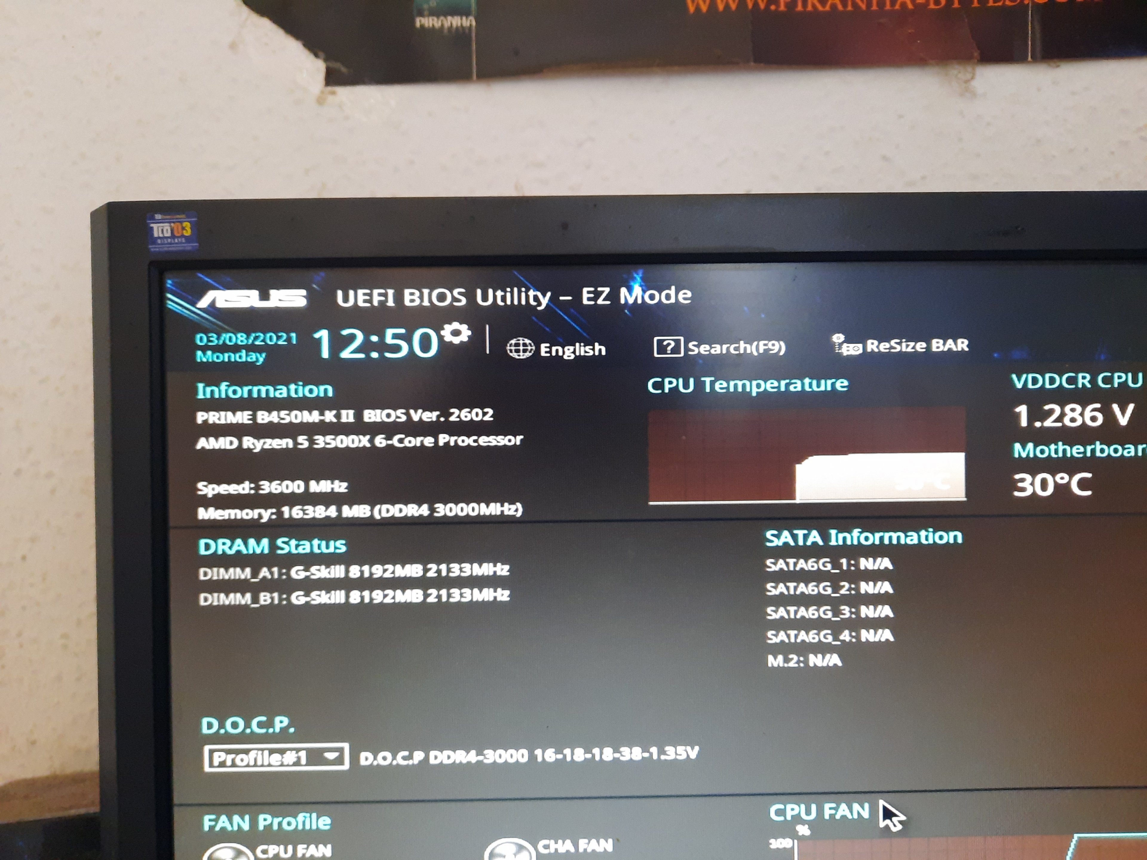

...Spiele stürzen einfach ohne Grund ab. Kann ungefähr 5 min spielen dann wird entweder das Bild schwarz oder es geht direkt auf den Desktop zurück. Hab jetzt schon den Grafikkartentreiber aktualsiert und überprüft ob alle Kabel fest drin stecken. Der Rechner ist komplett neu gekauft, alles war vorinstalliert, vor ungefähr einer Woche angekommen. Spiele laufen über Steam. Also BF5, Dayz , Rome 2 funktioniren nicht. An was kann das liegen da ich leider von sowas null ahnung habe.
Neu installion der Spiele durch geführt, kein Erfolg
Grafikkartentreiber aktuallisiert, null erfolg
Steck verbindungen überprüft und keine mängel fest stellen können
Steam hab ich selber installiert.
Profil1 aus geschaltet und spiele laufen. sollte aber so nicht sein??

Erster Ansatz bei solchen Fehlern ist immer das XMP Profil der Speichermodule.
Falls Du XMP verwendest, einfach mal rausnehmen und testen.
Schau mal in dem Fall in die Windows Ereignisanzeige.
Möglich wäre ein zu schwaches Netzteil. Die Grafikkarte und der Prozessor ziehen ja im Spielbetrieb ordentlich.
Du könntest mal mit AIDA64 einen System Stabilitätstest machen. Nimm die Portable Version und gehe dort auf Werkzeuge -> Systemstabilitätstest und schau mal ob das hier auch passiert.
