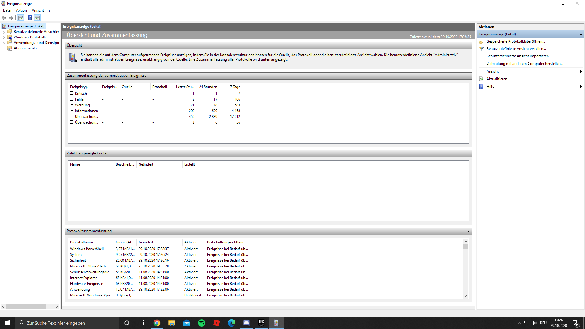

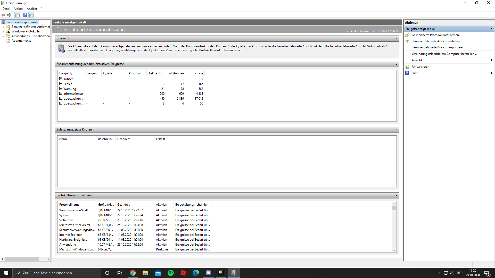

leipziger1979 schrieb:
Schau mal in die Windows Ereignisanzeige Anwendung/System ob Fehler geloggt werden.
Kenn mich in der App nich aus, aber das is mal ein screenshot wies aussieht wenn ich "Ereignisanzeige" öffne

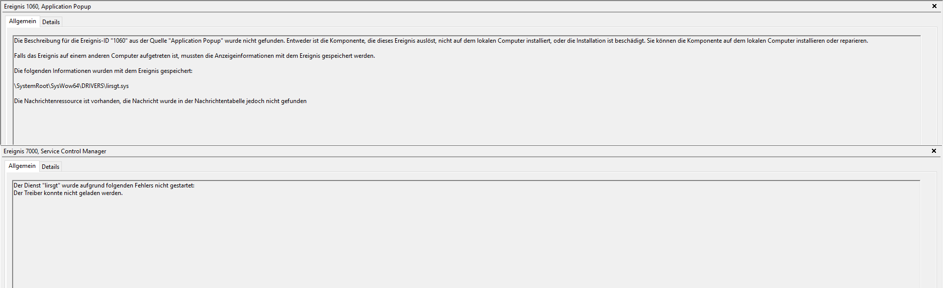

Habe das selbe Problem mit meiner Sapphire Nitro+ RX 5700 xt. Nach einiger Zeit stürtzt das System einfach ab. Egal bei welchem Spiel..
Mein System:
Asus X570-P
Ryzen 3700x
32GB (2x 16384MB) Crucial Ballistix Sport LT V2 Dual Rank grau DDR4-3000 DIMM
be quiet! Straight Power 11 550W ATX Schwarz
960GB Corsair Force Series MP510
Folgende Fehlermeldungen kann ich aus der Ereignisanzeige auslesen:
Kann mir hierbei jemand helfen?
