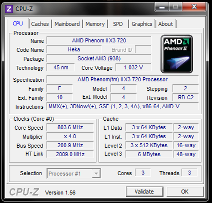

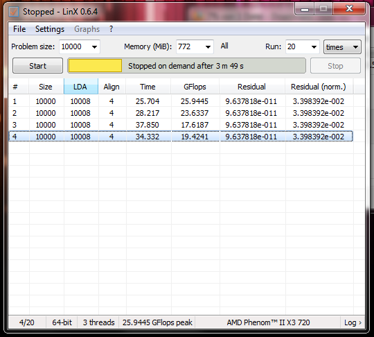

hier die ersten ergebnisse1 also ich habe mal far cry 2 gestartet und hoffe ich habe es richtig gemacht... wird sich zeigen
