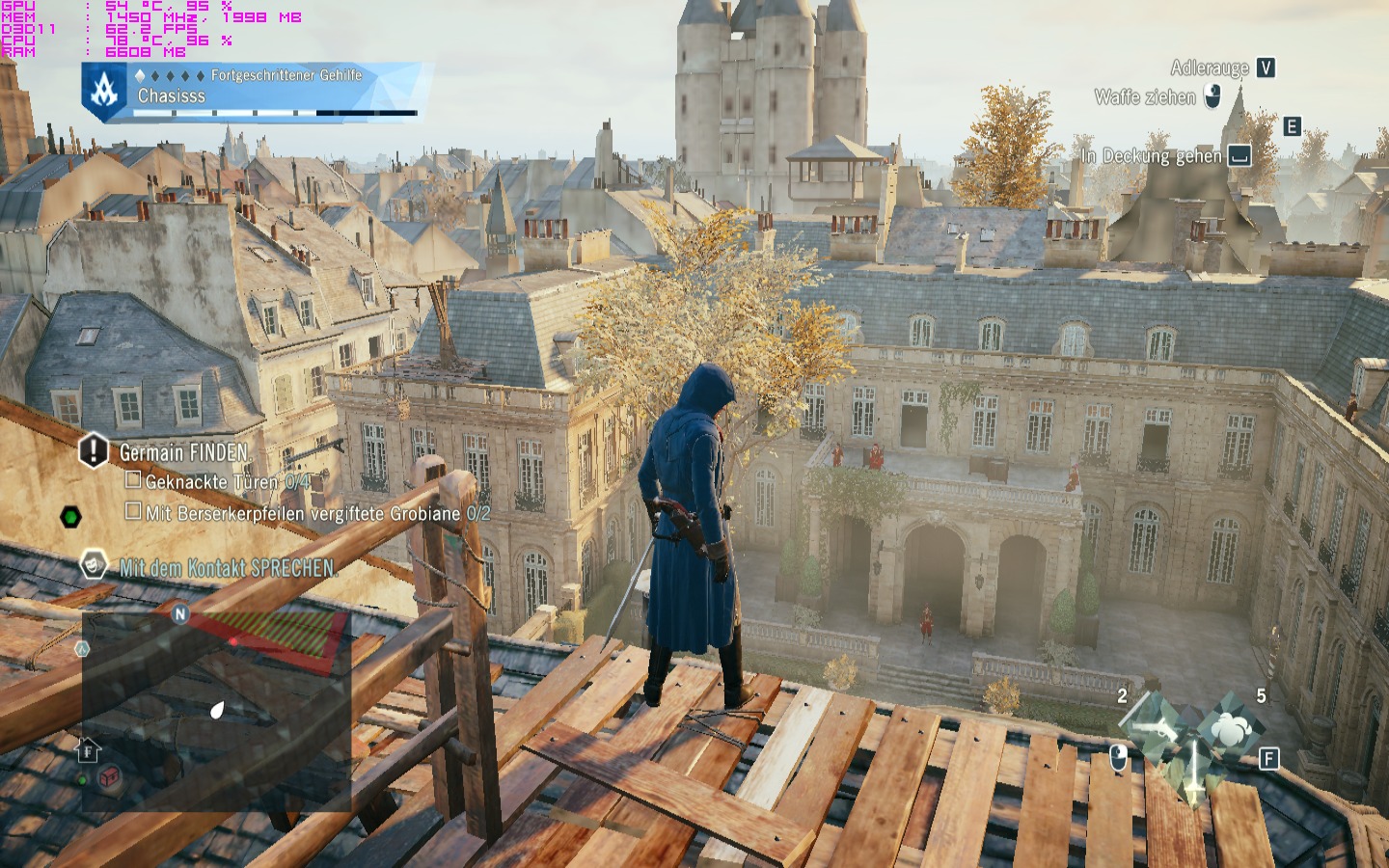

in ASC Unity habe ich permanente 40-60 FPS in low Settings... aber ich habe solche ganz komischen Ruckler die einfach fast die ganze zeit kommen (ist wie ein 0.3 sekündiges Standbild oder so).
Aufjedenfall ist hier ne Log während ich ingame bin, vielleicht kann mir ja jemand helfen.

Leider ja, aber es ist nicht annähernd so krass wie in dem Video ^^. Außerdem wird mir über GPU-Z angezeigt das nur 1.6gb gezogen werden wenn die kart doch 2gb besitzt? Oder irre ich mich da?
Was sagt denn der Afterburner wenn du dir ingame die Auslastung anzeigen lässt?
Denn diese Art von Rucklern ist schon meistens auf den VRAM zurückzuführen..

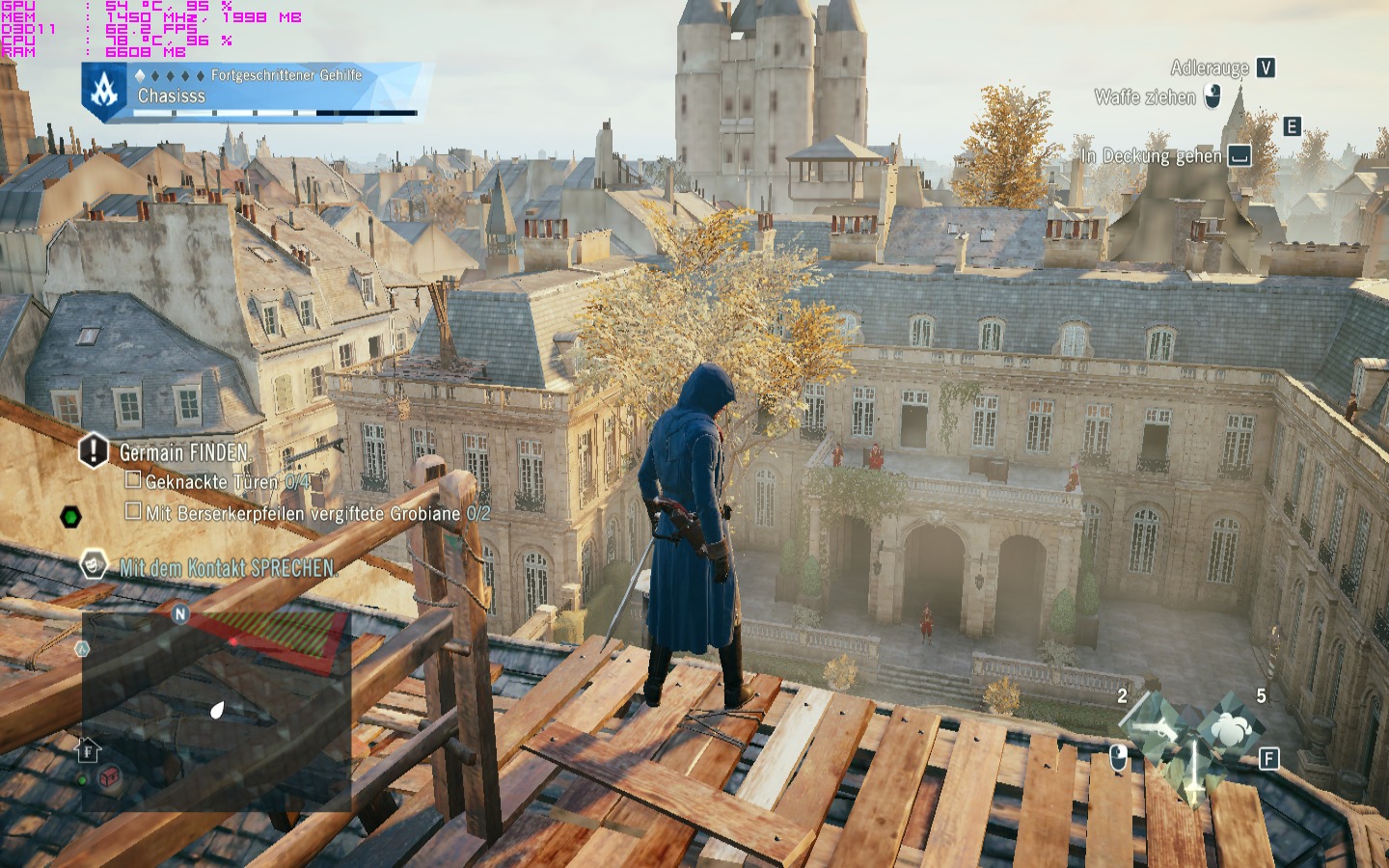

Unter MSI Afterburner wird angezeigt das 1990 MB benutzt werden, nun ist die sache diese... Die VRAM Stutters sind jetzt fast kaum noch da obwohl sie vorher bei GENAU den selben Settings viel öfter vorkamen (Jetzt habe ich ein Stutter gehabt..)
1990mb heisst eigentlich, der VRAM ist voll. Im Screenshot sinds sogar 1998mb, also ist die Sache ziemlich klar. Da hilft wirklich nur, ALLES komplett zu reduzieren, inkl. Auflösung. Wenn das alles nichts hilft, dann hilft nur eine Grafikkarte mit mindestens 4GB VRAM
