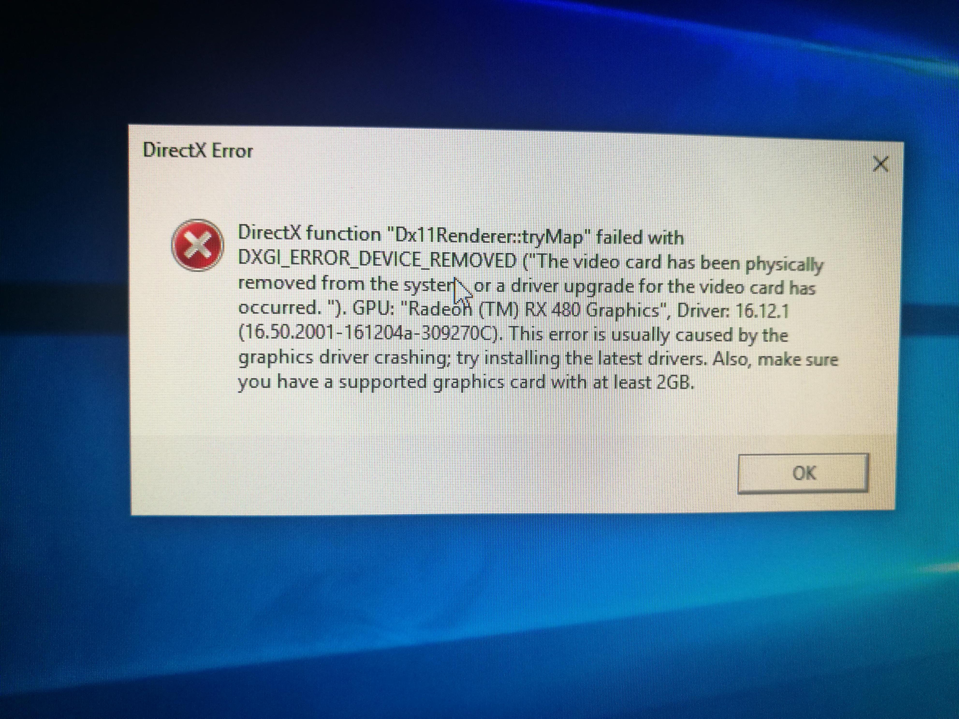

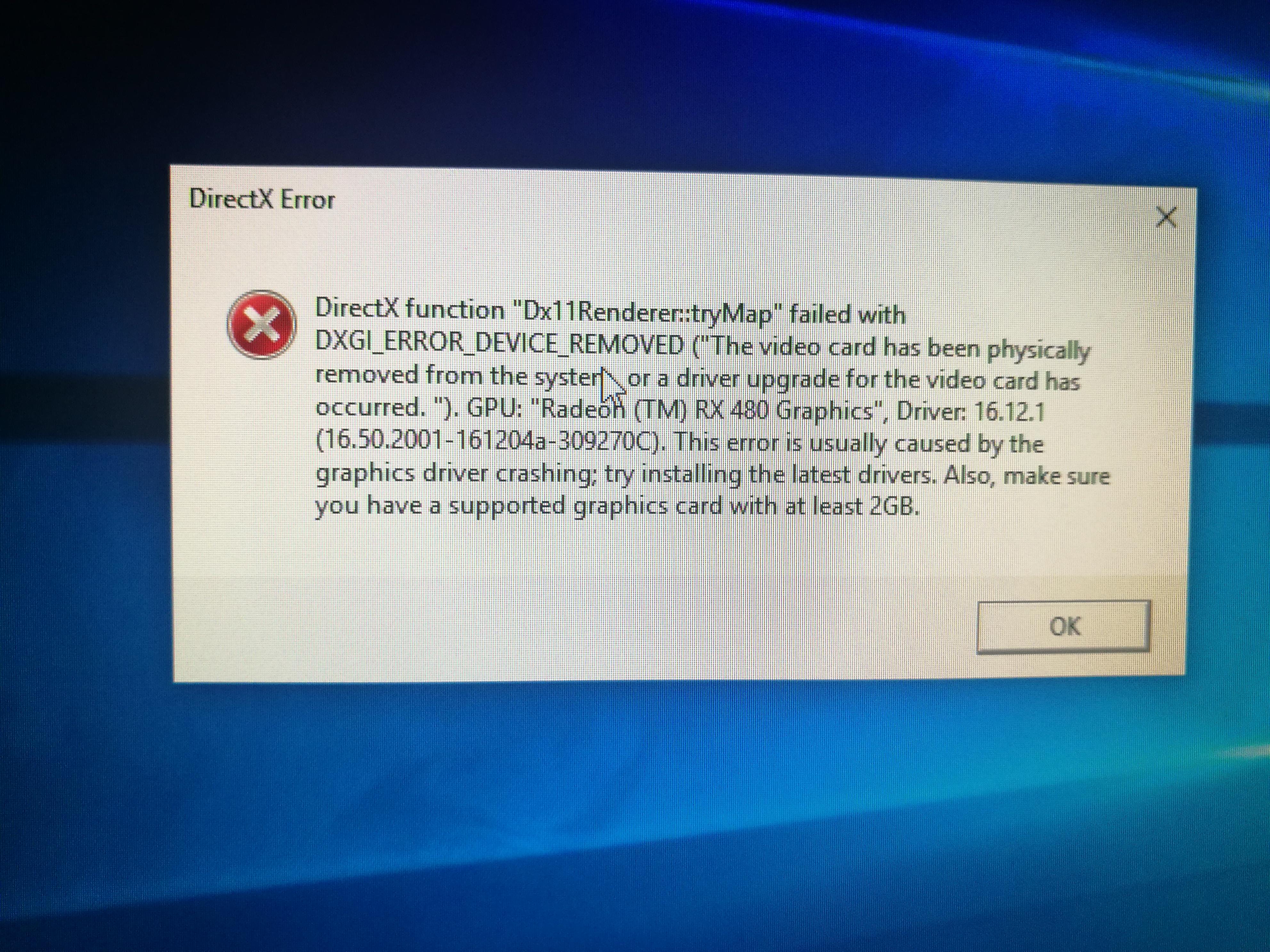

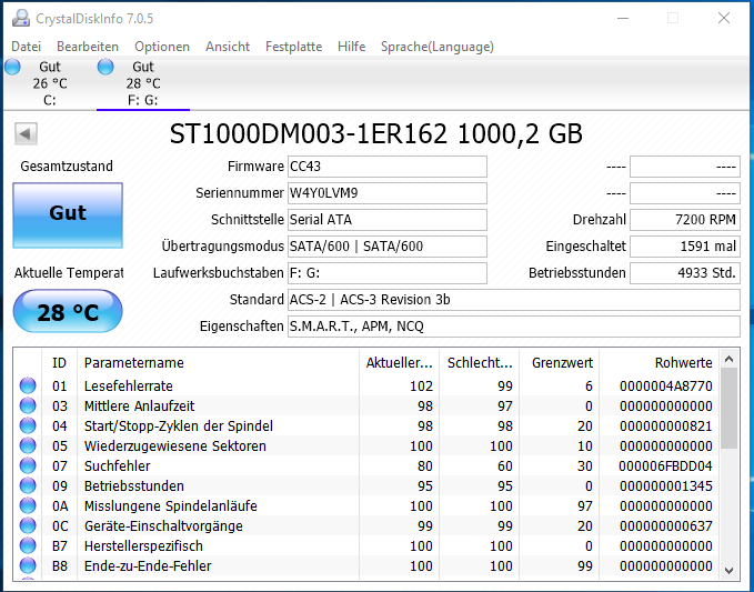

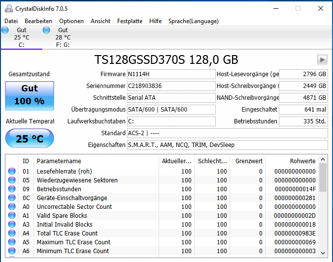

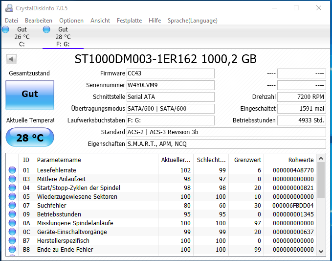

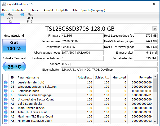

Ich verstehe das nicht....Mit dem 16.11.5er schmiert das Spiel sofort ab...Der 16.12.1 ist da noch am besten....
ich bin echt am verzweifeln. Das gleiche passiert nun auch bei Battlefield 1....ich wette das würde auch bei anderen Spielen passieren.
in der Ereignisanzeige der gleiche Fehler und Origin zeigt mir folgenden Fehler an:
Ich hab langsam aber sicher die Karte in Verdacht. Höchstens nochmals versuchen, ob BF1 mit dem neuesten Treiber (17.1.1) auch noch abstürzt. Denn BF1 hat sehr wenige Bugs und läuft entsprechend gut, da sind solche Abstürze schon eher ungewöhnlich.
Das mit BF und dem Dx Error ist nicht unbekannt, das hatten viele.
ich glaube das wurde mit dem 17.1.1 oder so gefixt.
100% sagen kann ichs aber nicht, hatte das öfters gelesen aber habe selber kein Bf1
