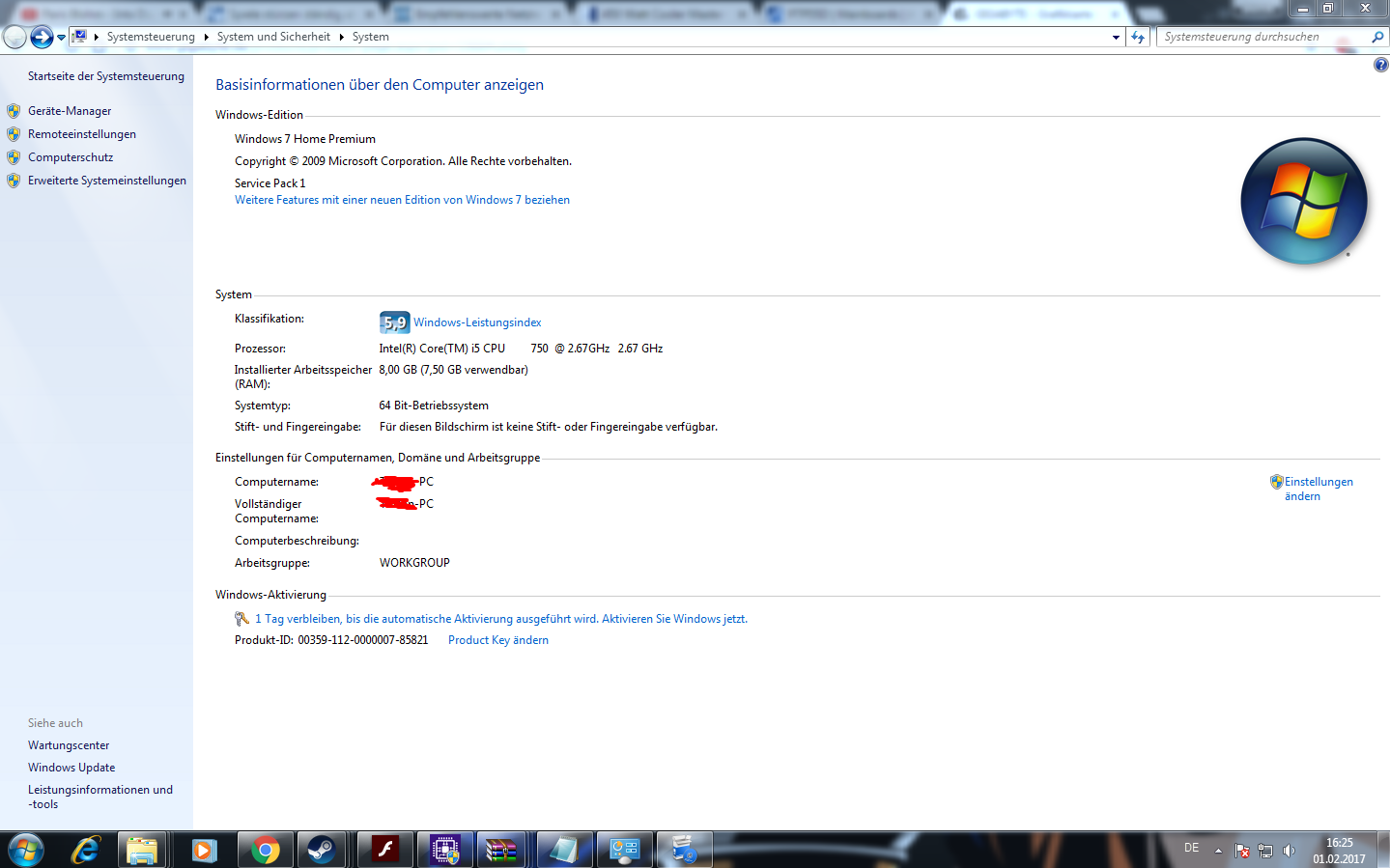

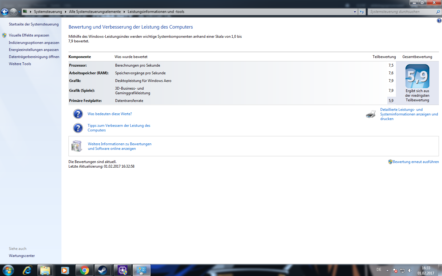

@LyGhT
Windows Taste + Pause Taste -> erneut den LEISTUNGSINDEX erstellen.
E
emeraldmine
Aber bewirken tuets nichts ? Bei Mir sind die Firefox-Abstürze und das Shutdownverhalten wiederhergestellt.
