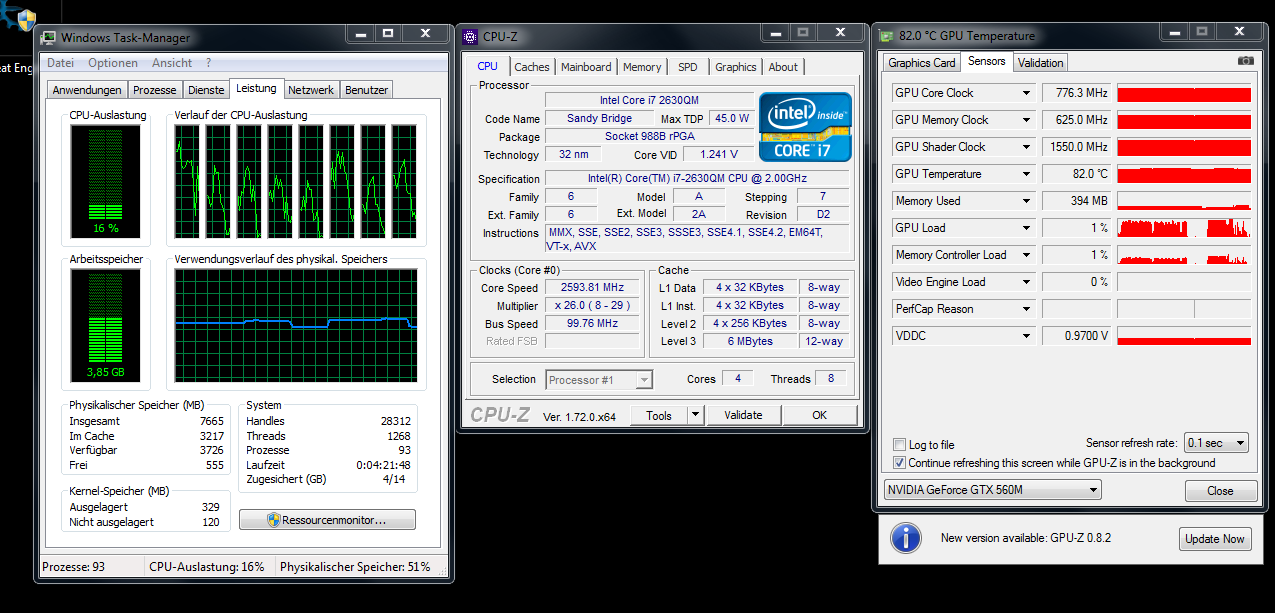

/E2: Passt mal auf. Ich mache jetzt mal CPU-Z, GPU-Z und Taskmanager auf. Beim ersten Drop mach ich direkt ein Foto von allen Programmen und lade es dann hier hoch. So können wir vielleicht das Problem ja finden. Bin nicht der Profi mit den ganzen mhz etc. :(

Von allen 3 Programmen nach 5 Sekunden

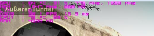

Von MSI Afterburner (Im Spiel, hoffentlich erkennt man es!)
PS: Im Spiel sieht man auch klar und deutlich, CPU liegt bei 89%.

Ja, der erste oder zweite (Wenn es CPU0 auch gibt) deiner 8 aktivierten Cores ist zu 89% ausgelastet - die Gesamtlast aber weit niedriger ;)
Was mich jetzt an dem GPU-Z Screen etwas verwirrt: Der Load der GPU fällt kurzzeitig fast auf 0, der Takt bleibt aber - wie auch immer, beides zusammen ist sehr merkwürdig - auch allein schon weil ohne Last sowieso gedrosselt werden müsste.
Kenne mich da aber mit Laptopkomponenten auch zu wenig aus - die Temps scheinen für mich zwar kritisch aber doch im Rahmen - jedenfalls leistet die Karte permanent noch ihre +700MHZ was schonmal gut ist.
Hast du den Screenshot nach grob geschätzten 3 Minuten gemacht oder von wann ist der? Normal sind die ~40FPS ja nicht oder?
In Afterburner kannst du dir afaik leider nur die einzelnen Cores anzeigen lassen, zum Mitteln aller Werte bräuchtest du noch hwinfo bzw hwinfo64, das einmal eingerichtet bietet deutlich mehr im OSD als Afterburner, die Schnittstelle (RTSS) ist aber diegleiche.
Ne, das ist 10 Sekunden nach minimieren des Spiels. Und normalerweise sind beim Laptop so um die 80° beim Spielen normal. Bei 90° gehen die Notlüftungen an. Aber wie gesagt, war schon immer so warm. Entweder hat die CPU was geschluckt, die GPU drosselt was oder ein Programm macht einfach Probleme... Und zu den 89% Gesamtlast, ja, aber trotzdem war das nicht so viel früher :(
