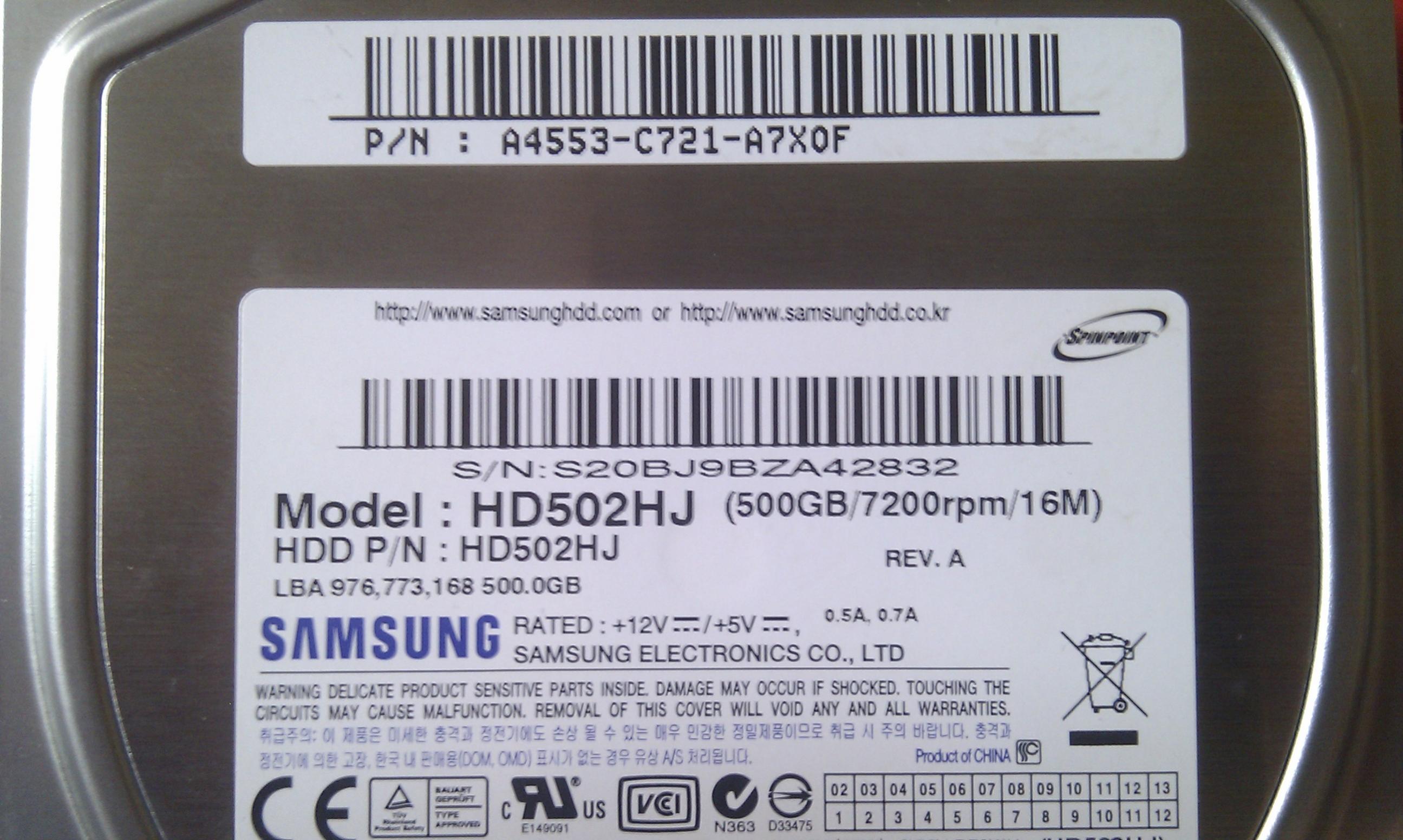

Hallo Leute,
vor einigen Tagen ist mir meine Spinpoint F3 (500gb) HD502HJ im laufenden Betrieb ausgefallen.
Es war beim Spielen und auf einmal hängte sich das System auf. Neustart - OS kann nicht gefunden werden. Nach der Fehlersuche die Erkenntnis, die Festplatte läuft nicht mehr. Kein Muks, auch nicht in einem anderen PC.
Da die Festplatte in regelmäßigen Abständen überwacht wurde mit Crystal Disk etc, sie vor einem Lüfter montiert immer gute Temps hatte kann ich eigentlich nur von einem Ausfall der Elektronik ausgehen.
Meine Fragen:
Wie bekomme ich heraus welche Firmware aufgespielt ist um ein passendes Ersatzteil zu bekommen? Kann ich dies dem Label auf der Platte entnehmen?
Gibt es sonst noch etwas was ich unbedingt beachten sollte?
Erfahrungsberichte wären klasse!
Merci!

Rev. A steht drauf, hätte auch schon ein "Ersatzteil" wenns nur darum geht und natürlich soll dies auch nur zum Sichern der Daten dienen.
Ich hatte das irgendwo mit der Firmware gelesen weil diese wohl auch irgendwie in die Elektronik etc. eingreift und wenn diese nicht passt es sein könnte das ich komplett alles versemmel wenn die Platte anläuft ???
