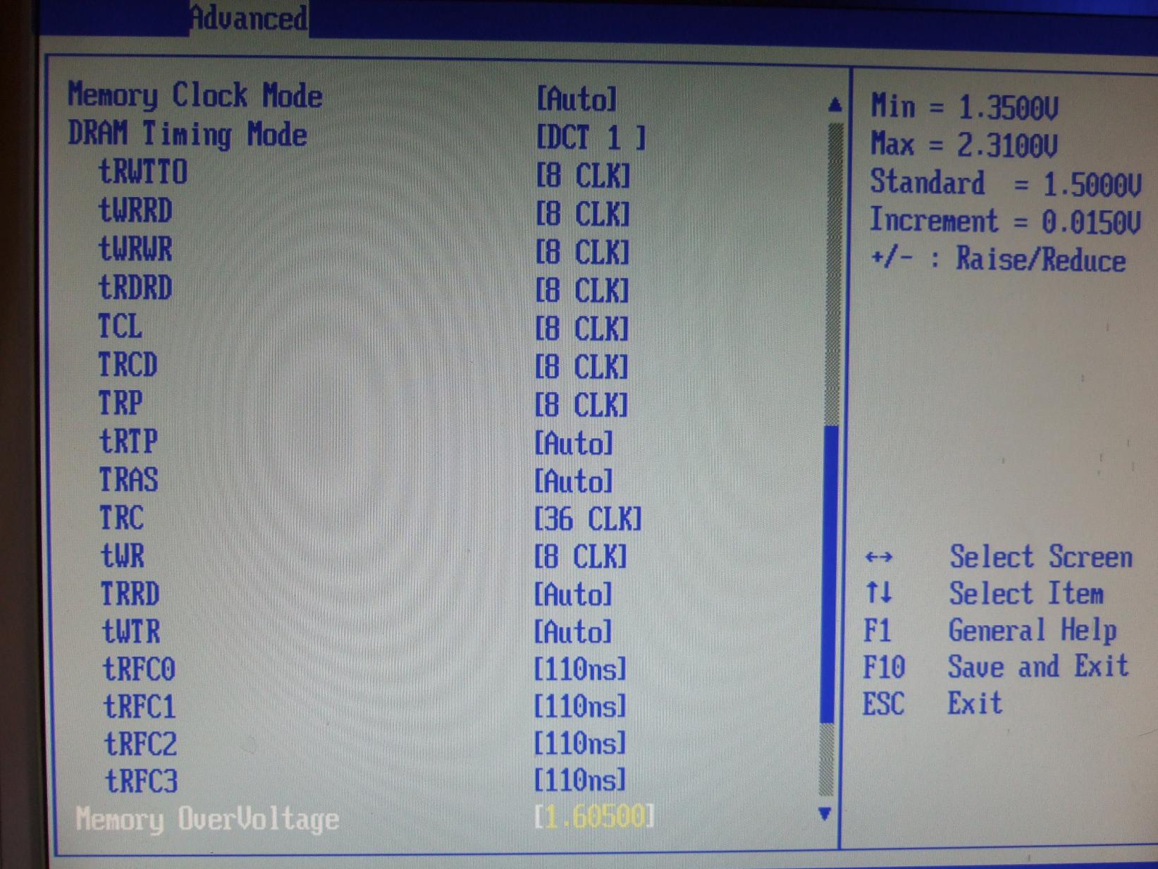

auch die Latencen vom RAM auf "8-8-8-24(28) / TRC = 36 (40) / TRFC 110 bei 1,60V" versuchen -

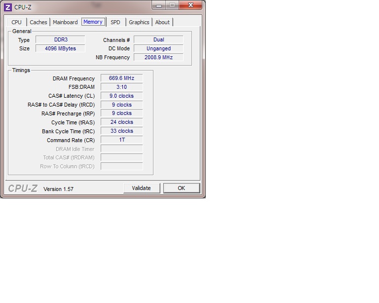

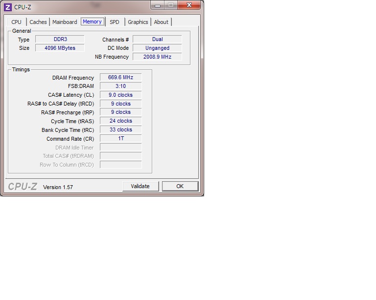

Ja, ausser die Latenzen habe ich das auch gemacht, mich wundert nur, dass wenn ich die Latenzen verstelle, unter CPU-z nichts anderes angezeigt wird?
Bei CPU-Z unter "Memory" sollten die im BIOS eingestellten Werte wiedergegeben werden -
unter "SPD" die Standardwerte ( Eprom)
Was ist mit einem BIOS-Update ?
Ja, das weiß ich, da tut sich aber nichts, deswegen bin ich ja so verwundert. Die Latenzen werden erst verstellt, wenn ich die Taktrate des Rams von 666 auf 533 verstelle, nur dann bekomme ich auch unter CPU-z die 8er Werte.
Dann "mag das MB" die RAMs nicht - insoweit trotzdem "667" einstellen und es mit den bereits genannten Einstellungen versuchen -

Allerdings ist es sehr eigenartig, dass die Biosänderunen (Timings) nicht übernommen werden.
Speicherst du die Bioseinstellungen ab (Save & Exit), bevor du neu startest?
Könntest du bitte ein Foto von den Bioseinstellungen machen? (mit anschließenden Screenshot von CPU-Z (Reiter Memory).

Versuchs mal mit "Both" - bei gleichen Einstellungen - und dann CPU-Z / Memory nachschauen -
Jeppaa, mit Both hat's geklappt! :-)
