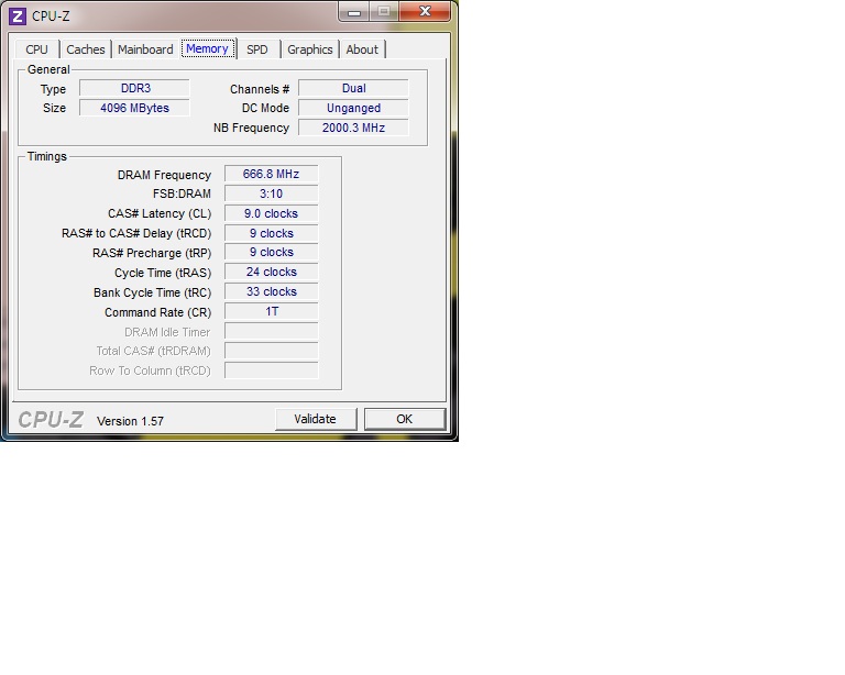

CPU-z zeigt mir eine Command Rate von 1T an, ich weiß, dass das nicht gerade zur Stabilität beiträgt, habe aber im BIOS keine Möglichkeit es auf 2T zu setzen!

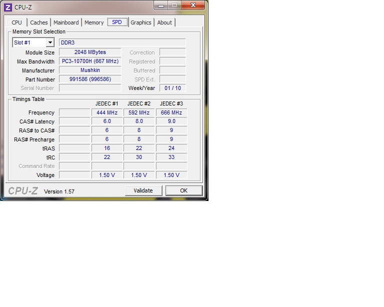

Die Rams sollen auf 1,5V laufen laut CPU-z(SPD) und laufen sie auch.

Die Command Rate kann man auf deinem Board leider nicht auf 2T setzten.

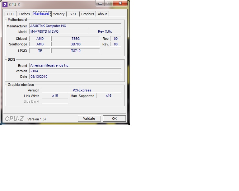

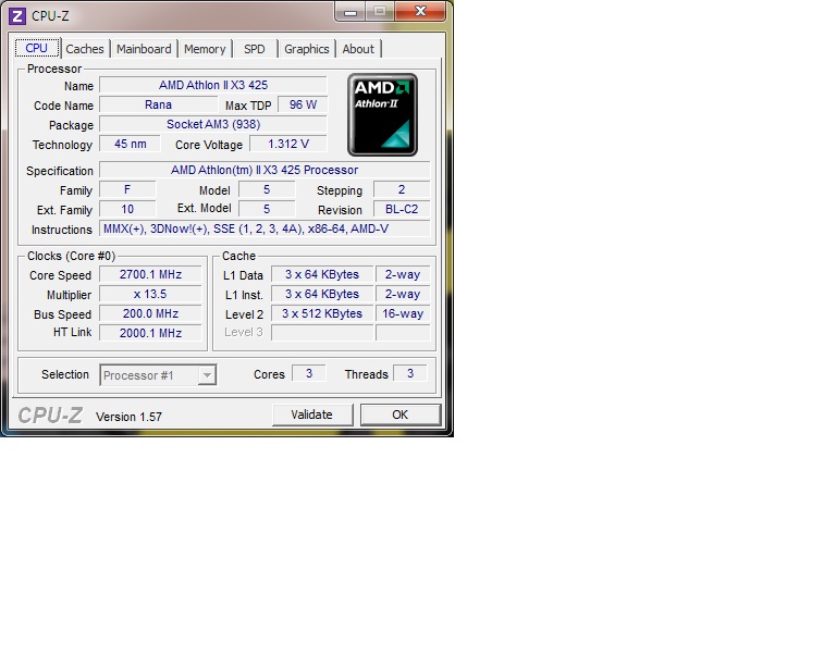

Hast du die RAM Spannung im Bios verändert? Die CPU-Z - SPD Anzeige zeigt nur das ausgelesene RAM Profil, nicht die tatsächlich eingestellten Werte. Die anliegende RAM Spannung kann CPU-Z erst gar nicht auslesen.
Mache bitte noch ein paar Screenshots von CPU-z (Reiter Mainboard, CPU, Memory und SPD).
Die Spannung des Speichers habe ich im BIOS nicht verändert, diese, sowie auch alle anderen Einstellungen stehen auf AUTO.

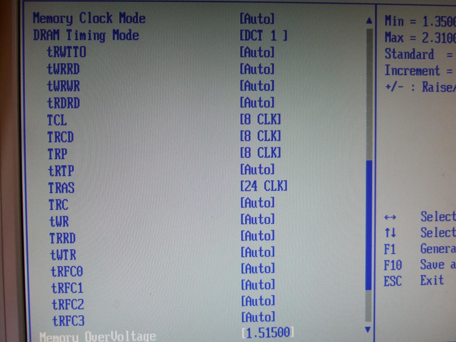

mache ich gerade,bin aber etwas überfordert..sind die gesetzten Einstellungen richtig?

Da hilft nur testen unter WIN - die "Over Voltage"-Einstellung würde ich auf 1,55V oder 1,6V ändern -
CPU-Z zeigt an, dass die RAMs mit der "Commandrate" = 1T eingestellt sind - dieses lässt sich bei diesem MB leider nicht verändern - entweder DCT-1 oder "Booth" verwenden um dann die Einstellungen zu verändern -
"TRFC"-0-3 auf "105" oder "127" stellen -
ok, mache ich. mit den Einstellungen verändert sich unter der Anzeige von CPU-z aber rein gar nichts.
Und...Du sagst, dass ich die Werte 8-8-8.....einstellen soll, ist es nichts so, dass geringere Werte eher zu einem unstabileren System füren als umgekehrt?
Unter tRFC sind nur die Einstellungen 90,110,160,300,350ns möglich
Nein, dass Timing mit "8-8-8-28 (24)" ist "langsamer" / stabiler als die mit "7-7-7-21" -
auch "9-9-9-28" geht - aber viele MBs haben mit dieser Einstellung Probleme -

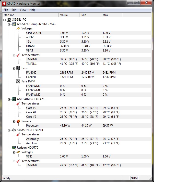

gibt es ein Tool, mit dem man die Speicherspannung auslesen kann?
Also bis jetzt fährt der rechner einwandfrei hoch und runter...ich lasse die Speicherspannung mal auf 1,56V
Vielen Dank!
Nur, was für ein komischer Wert bei der Speicherspannung?
...eine etwas merkwürdige Anzeige der Spannungswerte - was wird im BIOS angezeigt ?
