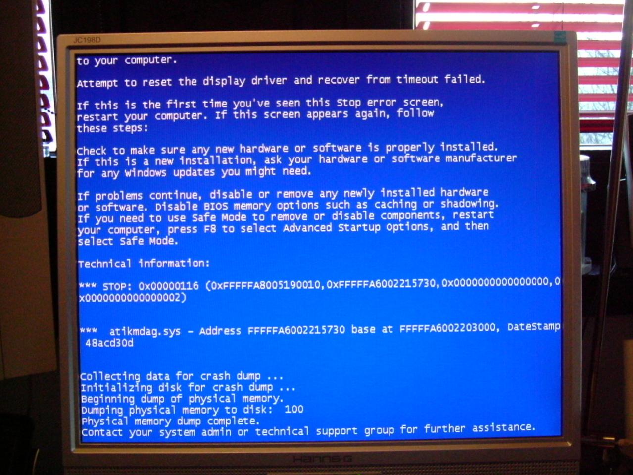

Habe die Fehlermeldung mal abfotografiert (siehe Anhang), kann damit aber nicht wirklich was anfangen.
Der Bildschrim bleibt übrigens so, wie auf dem Foto zu sehen ist. Heißt, ich muss den PC manuell resetten - er startet sich nicht von selbst neu.

also der BSOD hängt mit deinem Grafikkartentreiber zusammen. So ohne weiteres schwer zu sagen woran genau das liegt. Also zieh dir mal den neusten Catalyst von ATI und installier den (alten vorher natürlich sauber deinstallieren). Das könnte evtl helfen. Ansonsten auch mal bitte einfach die restlichen Daten deines Systems posten, denn ich glaub hier sind keine Hellseher im Board unterwegs ;)
atikmdag.sys hat, wie der Name es schon sagt was mit deinem Treiber für die Grafikkarte zu tun. Hast du den 9.1er Catalyst drauf?
Ist normal, da der PC bereits heruntergefahren wurde um die Hardware nicht zu beschädigen. Einfach mal auf den Powerknopf drücken.

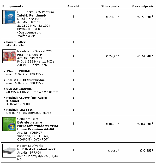

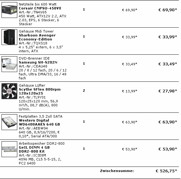

System seht ihr unten. RAM war am Anfang defekt und wurde von Alternate daraufhin getauscht.

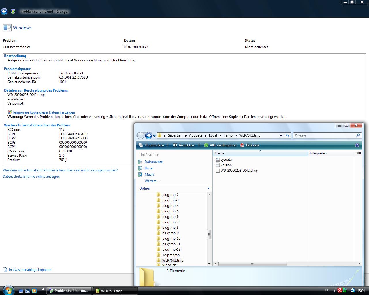

Einmal hat er mir nach einem Neustart auch ne Liste mit allen Abstürzen angezeigt (waren auch die durch den defekten RAM hervorgerufenen dabei), leider hab ich die Liste in den Tiefen von Vista nicht wieder gefunden und von selbst angezeigt hat er sie seitdem auch nicht mehr. :( Vielleicht weiß jemand was ich meine, und wie man dahin kommt? Das könnte ja evtl. auch weiterhelfen.
Edit2: Hab die Liste doch gefunden! Zeigt überall "Grafikkartenfehler" an und im Anhang mal ein Beispiel für eine Fehlermeldung im Detail...
