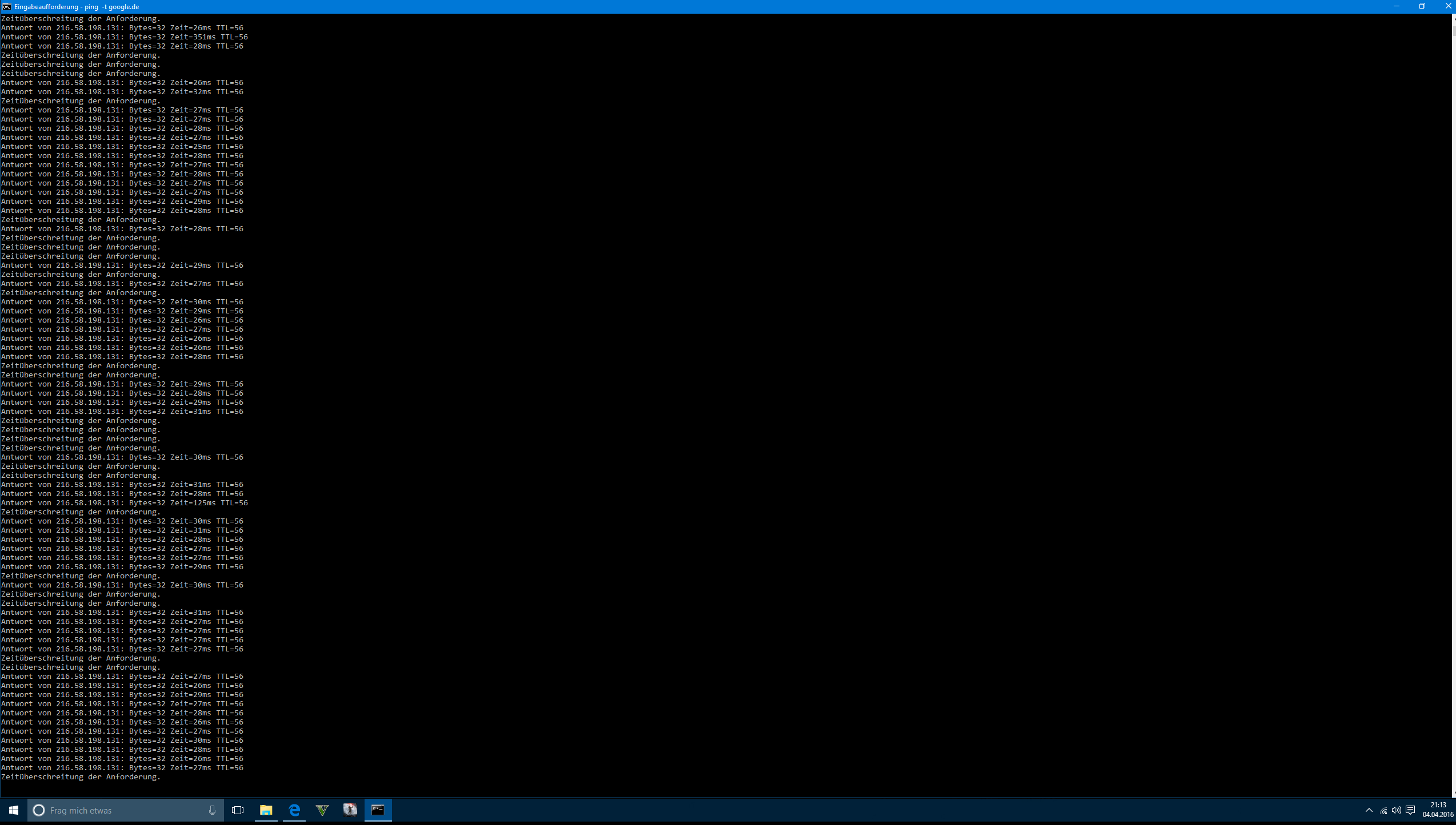

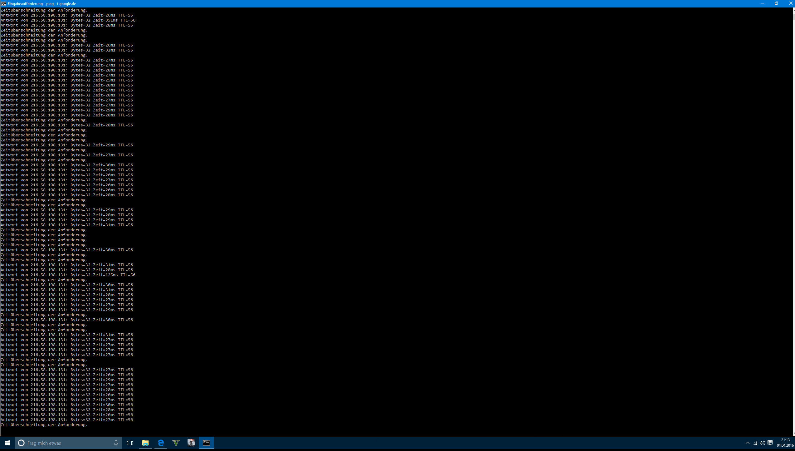

Wahrscheinlich bekommst du gelegentlich sehr hohe Pings mit anschließenden Zeitüberschreitungen.
Testen kannst du das wenn du cmd.exe (Eingabeaufforderung) öffnest und folgendes eingibst: ping -t google.de
Anschließend pingt der ununterbrochen zu google. Dabei wirst du normalerweise bestimmt Pings zwischen 30 und 60 haben im idealfall möglcisht gering und das konstant.
Irgendwann schlägt das dann auf 80/140/200+ hoch und es folgt nach längerer Zeit eine Zeitüberschreitung.
Websites laden dadurch immer schlechter bis gar nicht.
Der grund warum Streams aber unbetroffen sind liegt daran weil sie voraus laden und einfach die Zeit in der keine Connection vorhanden ist überbrücken.

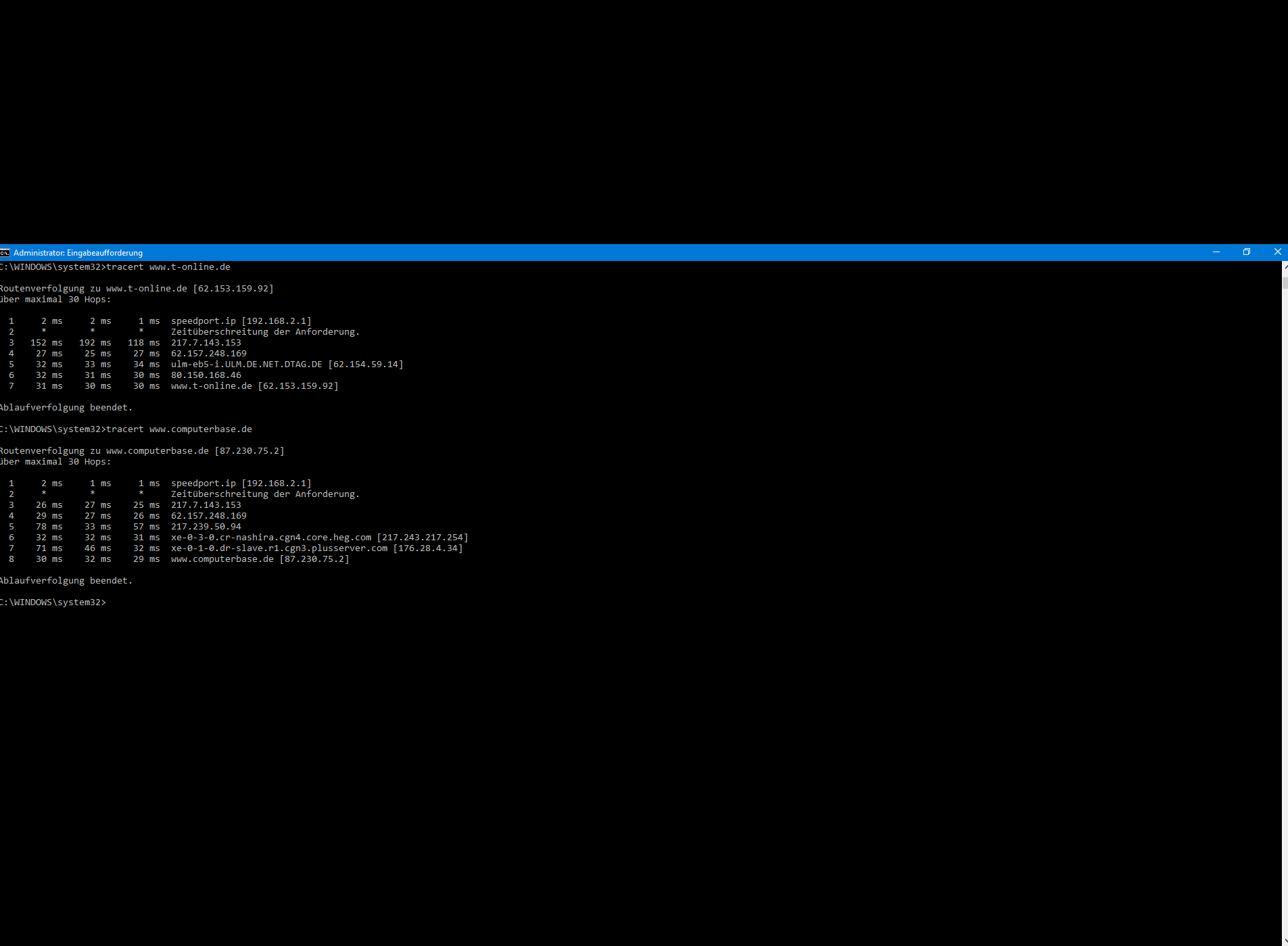

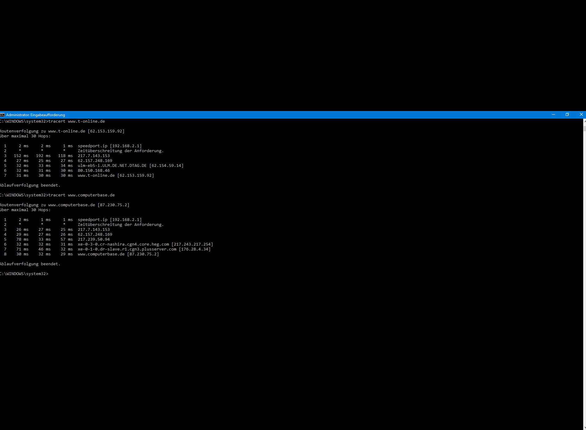

PS: Hab jetzt 2 tracerts gemacht. Einmal zu T-Online.de und einmal zu computerbase.de. ich hab jetzt zwar keine Ahnung was das zu bedeuten hat, aber ich hab schon so ein Gefühl das da was nicht stimmt bei den Zeiten
Den tracert solltest Du machen wenn das problem auftritt.
Ggf könnte man dann sehen ob und wo das Problem an einem der Knoten liegt.
