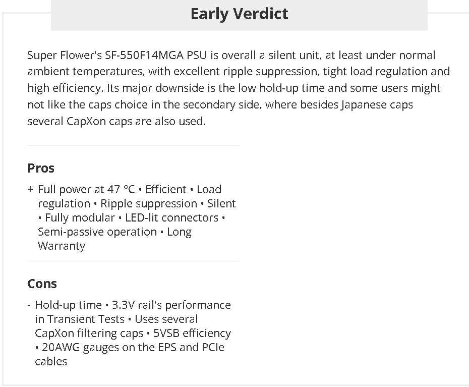

In einem Test von Toms Hardware hatte es ein paar Nachteile.
https://www.tomshardware.com/reviews/super-flower-leadex-gold-550w-power-supply,4416.html

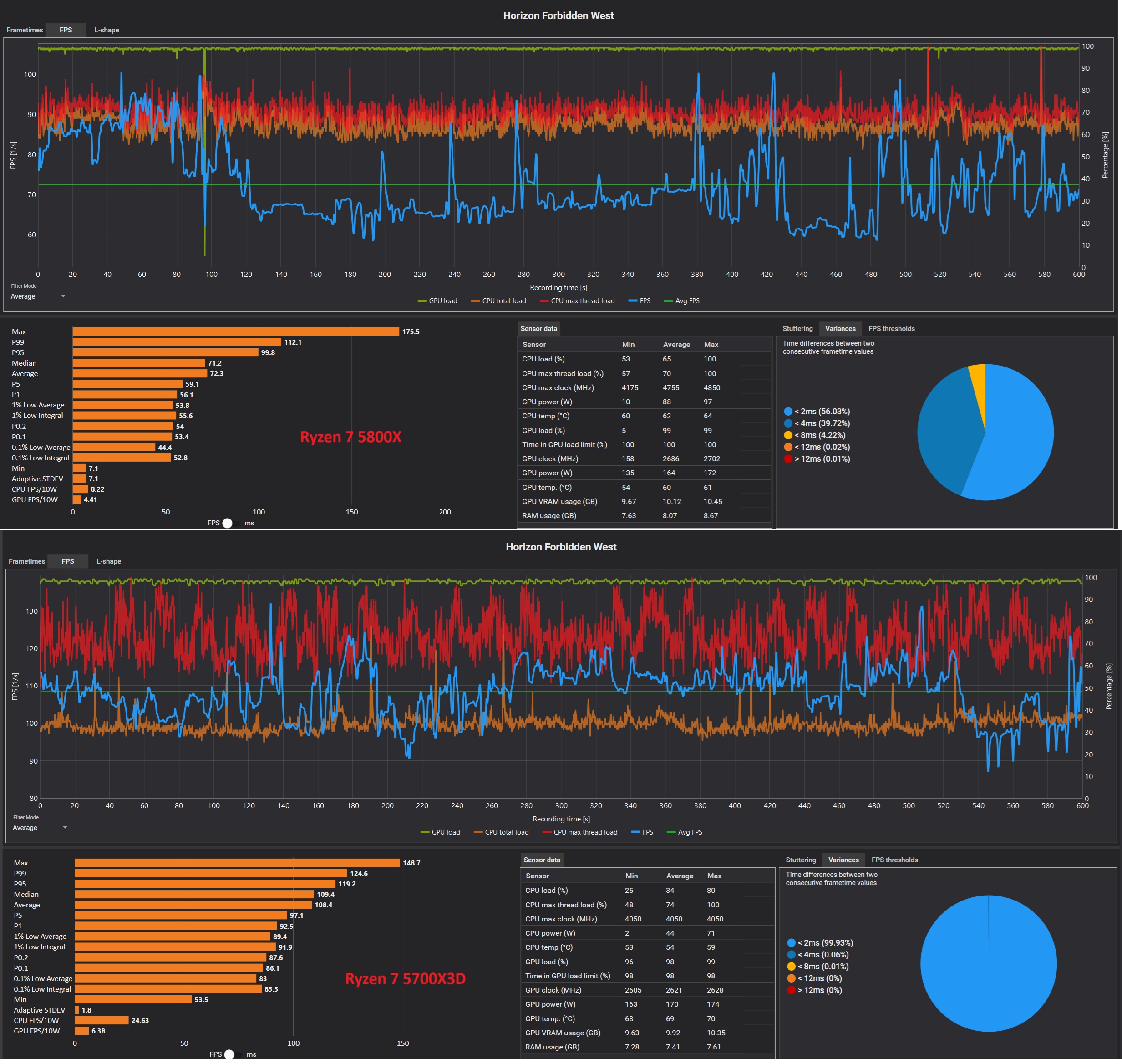

Wenn Gaming die Hauptaufgabe vom PC ist dann den 5700X3D, den habe ich auch mit einer RX 6700 XT.
Den 5800X hatte ich vorher, der ist in meinem 2 PC gewandert, den muss man aber auf ECO Mode betreiben.
Hatte den auf 95W ECO Mode mit angepassten PPT, EDC und TDC laufen, habe ein bisschen Leistung verloren aber die CPU blieb kühl und dadurch hatte sie einen höheren Takt. Nicht vergessen den CO auszuloten, da kann man noch ein bisschen Leistung rausholen.
Beim 5800X sollte man einen guten Kühler haben, mit den boxed Kühlern die AMD dabei sind ist da nicht viel zu machen.
Hier ein Vergleich bei HFW, alle Einstellungen waren gleich nur die CPU geändert.
