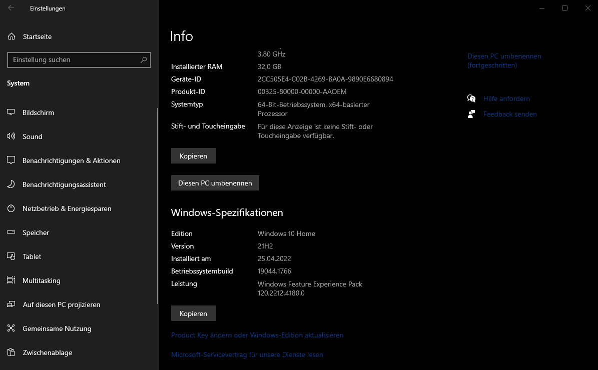

Hi, ich habe mir mal die Dumps der BSOD´s angeschaut, 3 von den 4 Dumps berichten von Problemen mit dem Memory Managment das könnte ein Hinweis auf eine Fehlerhafte Grafikkarte hinweisen oder auf fehlerhaften Ram oder ganz banal falsch eingestellten Ram, was mir auch aufgefallen ist das die installierte Windowsversion deutlich veraltet ist, in den Dumps finde ich die Windowsversion 10.0.19041.1 entspricht der Version 2004 von Windows 10.
Könnte es eventuell an fehlenden Updates von Windows liegen?
Also bei mir steht in den Einstellung unter Info, dass ich die neuste Version habe.

Hmm Okay also eine veraltete Windowsversion kann man schon mal ausschließen.
