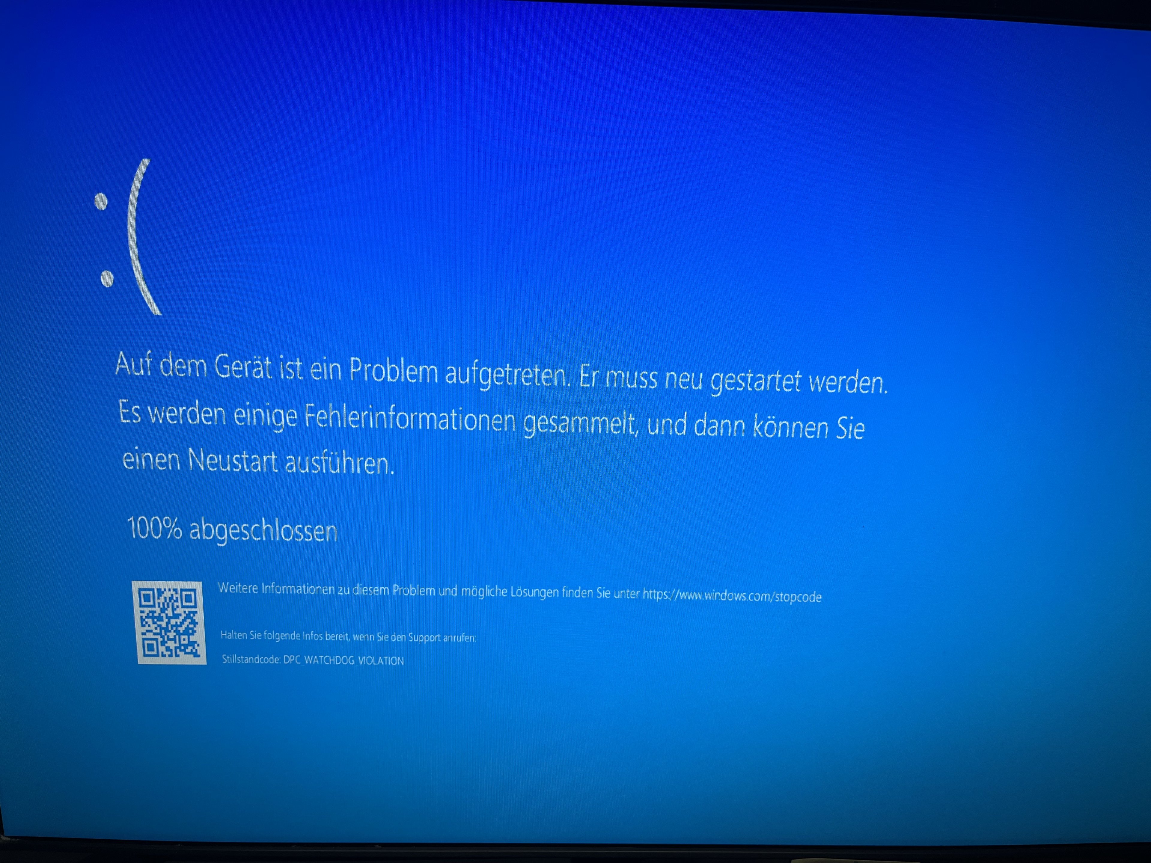

Erst ging alles wunderbar, aber nach einem Tag kommt/kam immer wieder sporadisch der berühmte blaue Bildschirm. Jetz bereits nach kurzer Zeit. Habe heute auch schon als Admin in die Eingabeaufforderung sfc /scannow laufen lassen, hier kamen keine Fehler.

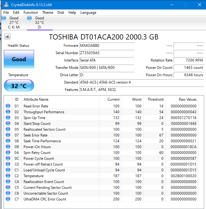

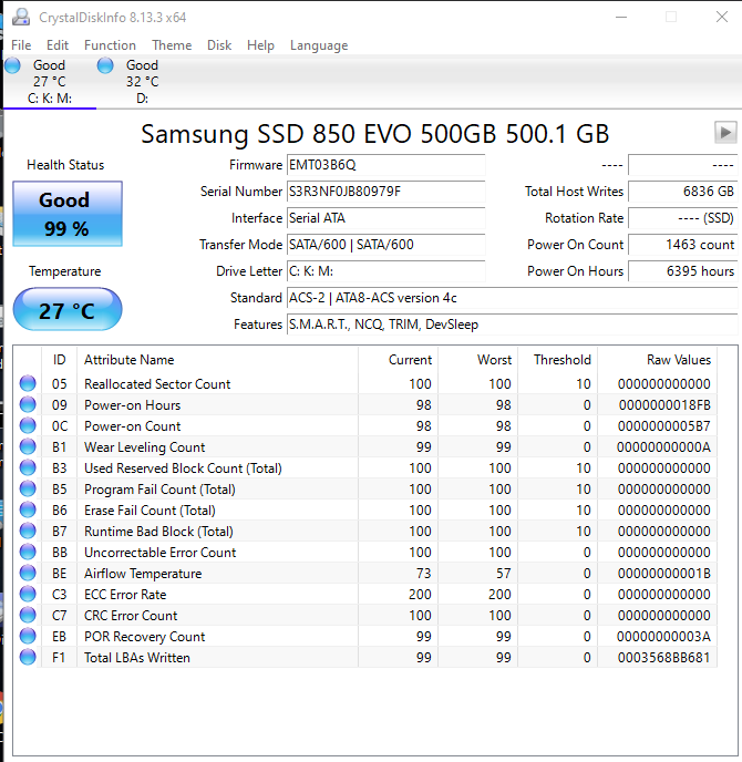

Beide Datenträger sind ok laut CrytalDiskInfo, RAM auch, laut Memtest86.

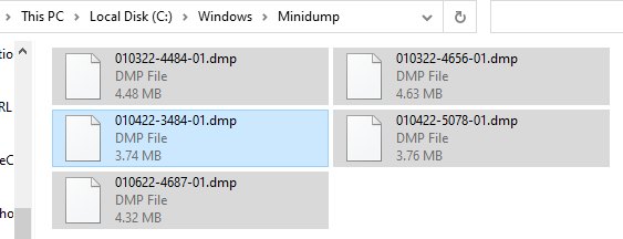

Im Ordner C:/Windows/Minidump
sind die Informationen zum blue screen
Die letzten fünf Files auf den Desktop kopieren.
Mit rar oder zip verpacken.
Hier im Forum hoch laden.
Reaktionen: Smily und feris
Danke schonmal, gehe jetzt alles noch durch
@Silver Server das befindet sich in dem Ordner. Und das jetzt auf dem Desktop kopieren? Bin gerade in der Win PE
Werte sind vom Dienstag
Mmmh, Platten sind beide tatsächlich voll in Ordnung.

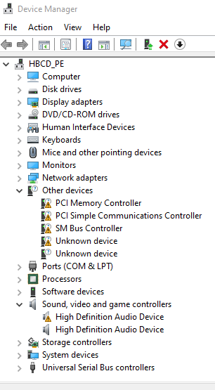

Na da fehlen dir aber ordentlich Treiber! Durchaus möglich, dass es daran liegt, wenn die Geräte nicht richtig angesprochen werden.
Du kannst im Gerätemanager die Hardware-ID auslesen und danach googeln.
Oder mal Windows Update laufen lassen.
Oder mal "auf Verdacht" die Treiber auf der Mainboard Homepage installieren.
nun... da fehlt vieles, aber das ist der gerätemanager, wennst von dem hiren stick startest...
der vom installiertem windows wäre interessant.
Du bist ja im Windows PE, da ist es normal das Treiber fehlen.
Starte das System mal Original im abgesicherten Modus.
Reaktionen: Nickel und feris
OK; genau, bin gerade in Windows PE.
Im originalen waren alle Treiber aktuell und nirgends ein Ausrufezeichen. Kann das aber gerne nochmal überprüfen.

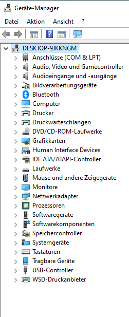

So, bin jetzt im abgesicherten Modus,
Gerätemanager scheint alles ok zu sein.

na im abgesicherten ist meistens alles ok... aber im abgesicherten ladet das system quasi nix davon.
ist ja ein minimal boot. logisch taucht da vieles (an eventuellen problemen) ned auf....
Die Dateien sind schreib geschützt, deshalb müssen sie zu erst kopiert werden.
Dann kann man sie mit rar oder zip verpacken.
So kann man dann die Daten hier im Forum hoch laden.
