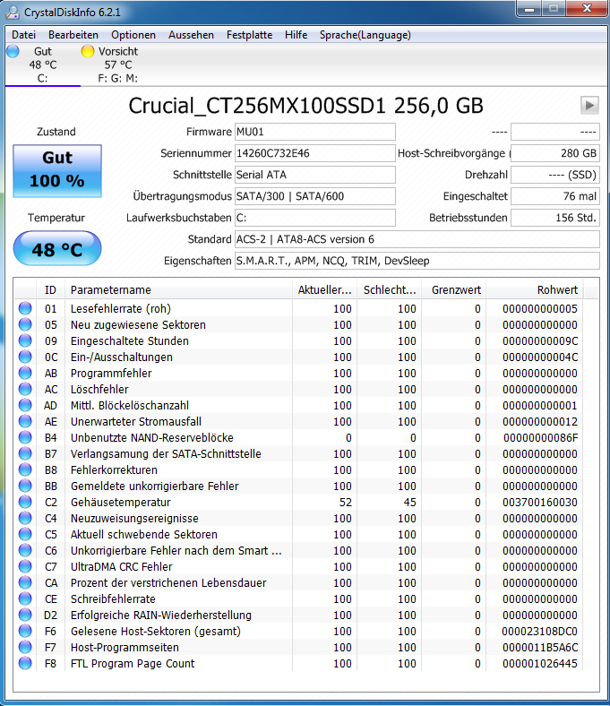

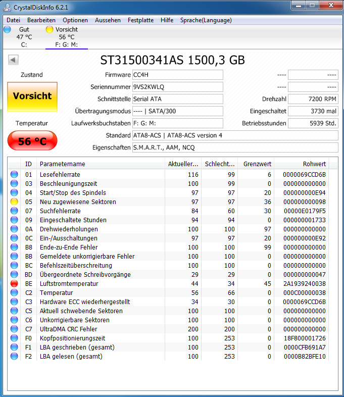

Traten die Probleme erst nach der Neuinstallation bzw. Austausch der SSD auf? Lade einen Screenshot von CrystalDiskInfo hoch (Fenster aufziehen!).
Hier die Bilder.
Ja die Probleme kamen erst nach der Neuistallation. Die erhöhte Temperatur und den Sektoren hatte ich auch schon davor, dürfte also nicht das Problem sein.

Beobachtest du auch die Anzahl der neu zugewiesenen Sektoren? Verändert sich die Zahl? Wenn ja, solltest du die Platte austauschen.
Wie hoch ist der Temperatur der Platte direkt nach dem hochfahren? Wenn diese der Raumtemperatur entspricht (+/- 5°C) kann man davon ausgehen, dass der Sensor in Ordnung ist und deine Platte definitiv zu heiß wird.
Liegt auf der HDD eine Auslagerungsdatei?
Die Temp der Platte ist zu hoch, kannst Du vorne im Pc wo die Platte sitzt noch einen Lüfter verbauen dann wäre das Problem mit der Temp gelöst. Warte nicht zu lange, die Platte stirbt langsam an einem Hitzetod.

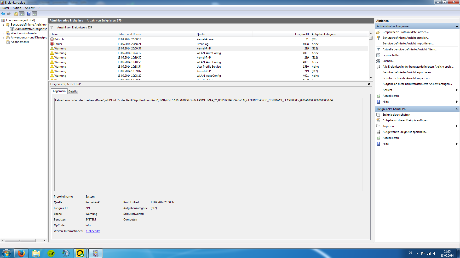

Mir ist unter der Windows Ereignisanzeige aufgefallen, dass immer ein bestimmter Fehler auftritt bevor es Probleme gibt (Bild).
Um welchen Treiber handelt es sich dabei? Aus dem Namen werde ich nicht schlau...
Also google liefert diverse Ergebnisse zu diesem Treiber.
Hast du einen CardReader installiert?
Wenn der SATA-Controller im AHCI-Modus läuft: hast du die aktuellen AHCI-Treiber installiert (Intel RST?)?

Mein Mainboard ist das Acer EG43M. Für die Treiber hab ich mir das Programm SlimDrivers geholt und soweit alles installiert. Wenn ich mir die Meldung der Ereignisanzeige so ansehe, hat es was mit USB zutun, oder?
