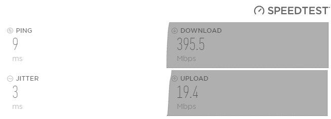

da ich heute im Homeoffice bin und, habe gleich einen Zahnarzt Termin :grr: , konnte ich eben das LAN Kabel in Empfang nehmen und sofort einbauen. Ich weiß es ist eine perfekte Zeit um einen Speedtest zu machen aber die Werte muss ich jetzt einfach mal Posten.
BG
Heiko

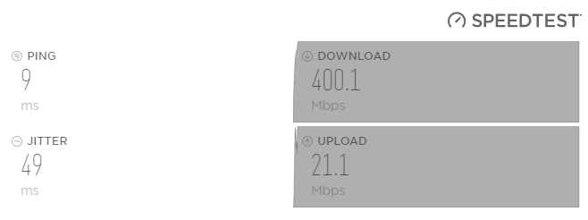

Auch am Nachmittag sieht es nicht viel anders aus. Somit ist für das Theam erledigt und die Lösung das zurücksetzten diverser Einstellungen auf Default durch den TCP Optimierer.
vielen Dank nochmals an alle, für mich ist es erstmal erledigt.
BG
Heiko
