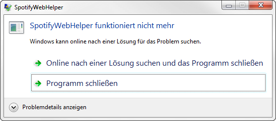

Seit einigen Wochen erscheint bei mir auf mehreren voneinander unabhängigen PCs die folgende Fehlermeldung beim Start von Firefox. OS ist bei allen PCs Win7, aber sowohl bei X64 als auch bei den X86 Versionen.
SpotifyWebHelper funktioniert nicht mehr
Ich melde mich jetzt hier, da mich die Fehlermeldung langsam schon wirklich nervt. Probleme an sich scheint sie aber nicht zu verursachen. Google hat mich nicht wirklich weitergeholfen bzw. es scheint so, als ob diese Fehlermeldung bis dato bei nicht all zu vielen Usern vorgekommen ist bzw. eine Lösung hat scheinbar noch niemand gefunden.
Daher frage ich mal hier auf CB, ob jemand die Fehlermeldung bekannt ist bzw. ob jemand ein Mittel dagegen gefunden hat.
Ja, ich verwende Spotify. Nein, die Deinstallation von Spotify ist keine Option. :)

deaktiviere in den Spotify-Optionen (Bearbeiten, Einstellungen) die Auswahl "Öffnen über Web-Links erlauben"

Habe das entsprechende Häkchen nun entfernt. Werde das nun beobachten, Info folgt...
auf jeden Fall ist das Häkchen für den Prozess "SpotifyWebHelper.exe" verantwortlich, dieser wird jetzt nicht mehr geladen (zu sehen im Task Manager). Macht natürlich nur Sinn, wenn du keine Web-Links verwendest bzw verwenden möchtest.
