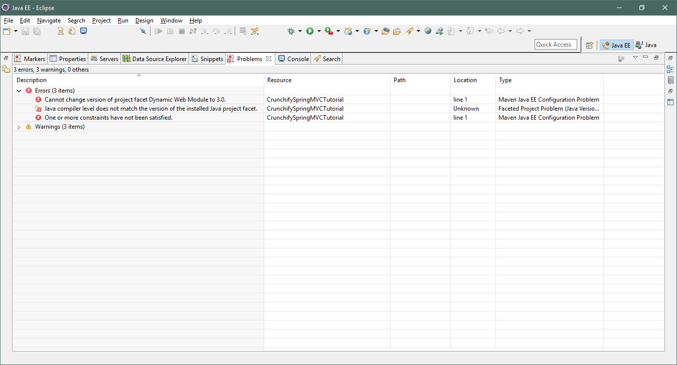

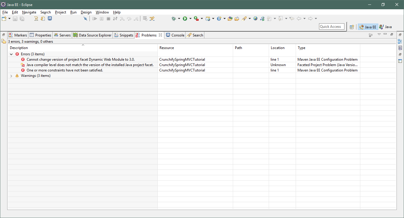

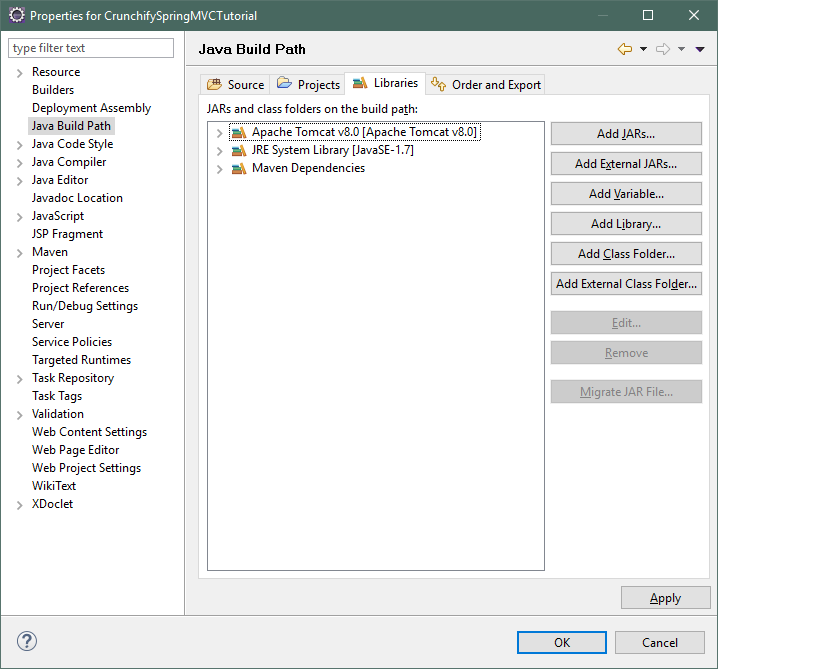

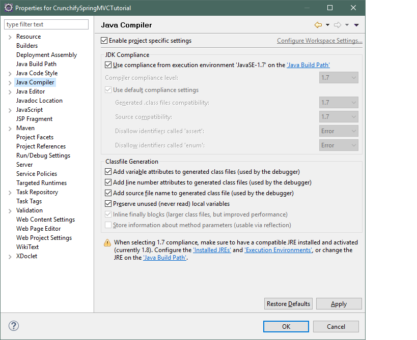

Hab mal zwei Screens angehangen. Reichen die aus?

Die Fehlermeldung kommt von maven und hat soweit ich das sehe nichts mit eclipse zu tun. Maven sucht nach der JAVA_HOME Umgebungsvariable und die scheint nicht gesetzt zu sein.
Java_home ist aufs java 8 jdk gesetzt und wird von meinem "nicht eclipse" Maven auch mit mvn --version auch erkannt
Hab jetzt unter execution environment jdk 1.8 gewählt wie auf stackoverflow beschrieben. Java compiler fürs Projekt ist ebenfalls 1.8
Unter "Problems" habe ich noch zwei Fehler gefunden. Kann es damit zusammenhängen?
