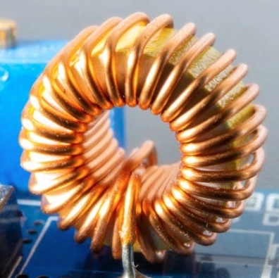

um es mal ein bisschen zu veranschaulichen. das ist z.b. eine bauweise von spulen:
durch den draht fließt strom und ab/bei bestimmten stromstärken/frequenzen schwingt der draht der um den kernmagneten gewickelt ist und das erzeugt dieses fiepen, weil er sozusagen um den magnet vibriert.
es ist aber gänzlich harmlos für das bauteil selbst, abgesehen davon, dass es akustisch störend sein kann.
