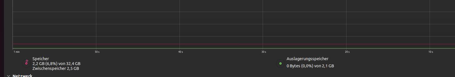

Aber warum steht jetzt da Zwischenspeicher: und mehr als 32 GB
Hier stehen die Gigabytes richtig;
Im Bios geht jetzt der Lüfter immer mal wieder an, ich denke vorher war das nicht so.
Ich hatte leider den Akku nicht abgesteckt beim RAM tauschen. Ist da jetzt was kaputt?
Im Bios werden mir 32768 MiB angezeigt, ich habe gerade geschaut, das sind 34,359GB.
Wenn ich die Anzeige im Taskmanager auf IEC umstelle, werden 2,3GiB Zwischenspeicher und 30,2GiB Ram angezeigt. Der Frame Buffer der iGPU steht auf Auto.
